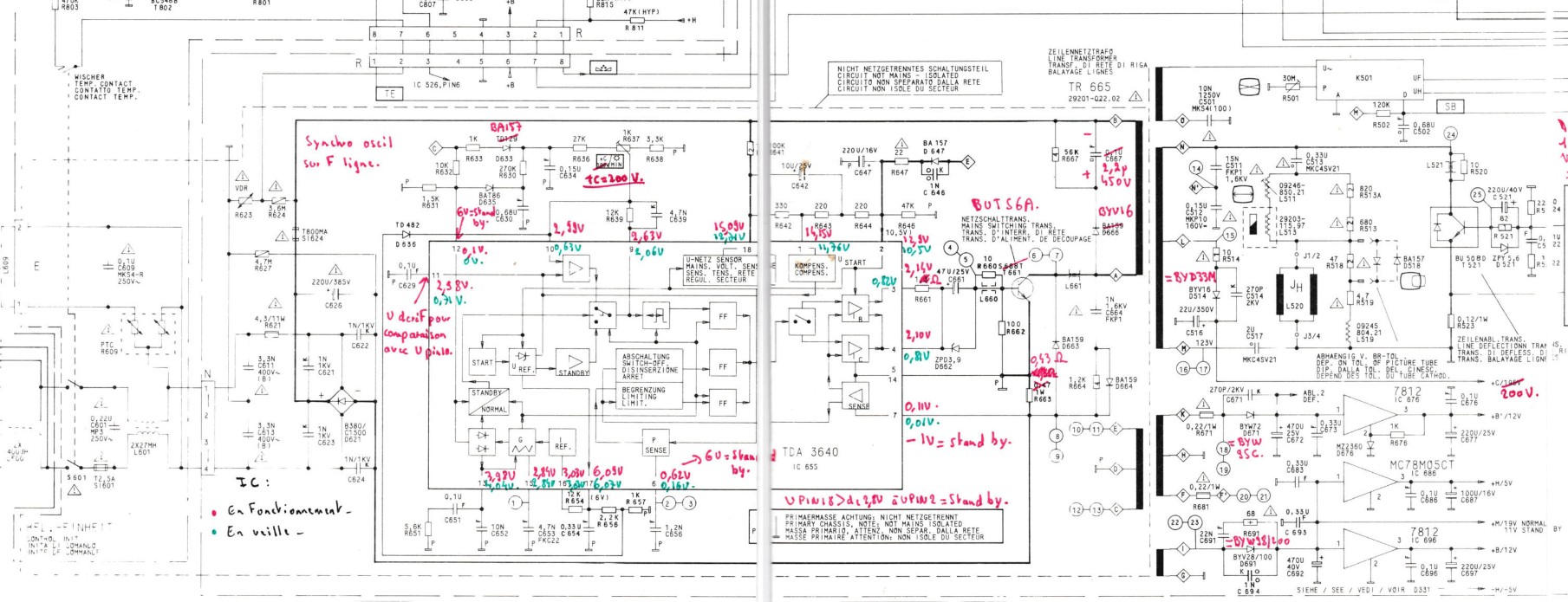

Bonjour, je cherche à comprendre la difference entre un télé avec une alim a decoupage et un THT séparé et un ensemble avec un mono-transfo-tht. Comment sa marche. Je peux pas demandé à hervé, la ou il est il ne peut pas me repondre. Sur sa page ici c’est encore impossible de laisser un message. qui peut me donner une explication simple s’il vous plé.

En général, on a une alim à découpage qui fournit toutes les tensions nécéssaires au TV, et une autre alim à découpage appélée THT, synchronisée sur la fréquence ligne du programme, et qui fournit les 25 KV au tube cathodique couleur, et le balayage horizontal de celui-ci. Ceci est une sécurité : en cas de panne du balayage horizontal, la THT s’arrête en même temps, évitant de brûler le tube !
J’avais vu (sur une TV Bang & Olufsen) un transfo unique qui fournissait les alims du TV et la THT simultanément, le balayage horizontal étant constitué d’un simple transistor en commutation sur le déflecteur lignes, mais il y avait un dispositif de sécurité qui arrêtait cette alim en cas de panne du balayage horizontal !

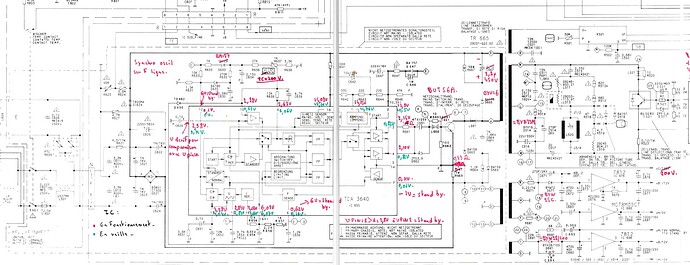

sur ce schema la s’est noté en rouge partout, j’y comprends rien

Sur le schéma joint, on voit une alim à découpage classique, avec quelques adaptations :
  • génération du 25KV par un tripleur.
  • synchro sur la fréquence lignes du programme reçu via la borne « C ».
  • alimentation de la déviation lignes directement par le transfo lui-même, avec un transistor de commutation extérieur. Ceci assure la sécurité du tube.
Sur le B&O que j’avais vu, c’était plus malin : l’alim à découpage oscillait sur une fréquence inaudible > 20KHz, alors que sur le schéma joint l’alim à découpage oscille sur le 15625 Hz, produisant un sifflement important équivalent à une THT classique…

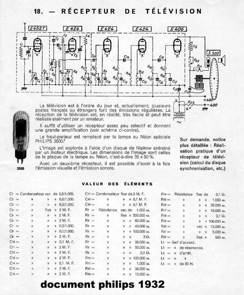

Outre la partie mécanique ingénieuse, l’électronique étais celle d’un poste de TSF conventionnel, associé a une lampe au néon placée derrière le disque et dont la lueur étais modulé par un récepteur avec des tubes jouant le rôle d’ampli vidéo .
Pour le son, c’étais comme de la radio normale , un autre récepteur, séparé ou intégré, du type superhétérodyne classique attaquant un haut parleur classique …
Voir ici pour le schéma (partie vidéo avec une <lampe 3500> et un disque de Nipkow)
http://bpcv.free.fr/images/3500/sch_tv.jpg

Un monotransfo fonctionne comme ça sur le Siemens (un bout du stage siemens)
La mise en conduction du transistor de découpage se fait depuis la Pin 3 par la charge du condensateur C 661. Une mesure du courant de base aux bornes de R 661 évite de produire l’état de saturation du transistor de découpage.
L’arrêt de la charge de C 661 permettrait l’arrêt de conduction du transistor mais la nécessité du blocage rapide de ce dernier a entraîné l’adjonction d’un dispositif interne au circuit intégré (Pin 4) qui mettra à la masse l’armature positive de C 661. La décharge rapide du condensateur stabilisée à 3,9 Volts par la diode Zener D 662 et R 662 permet le destockage accéléré des charges de l’espace Base/Emetteur et prépare la remise en conduction rapide du transistor de découpage. La présence de la Zener (effet d’avalanche) permet une commande de base du transistor avec un temps de montée de 200 ns. Malgré le couplage relativement restreint entre N1 et N2, un apport d’énergie non maîtrisé à un moment inopportun du cycle de balayage aurait une incidence néfaste sur le courant de déviation et la linéarité de balayage. Donc en régime établi, une nécessité de synchronisation s’impose entre le balayage lignes et le découpage.
De par le couplage privilégié entre les enroulements N2 et N4, ce dernier est le siège d’impulsions de retour lignes, lesquelles sont transmises au TDA 3640 (Pin 12). Elles synchronisent l’oscillateur interne dont la fréquence libre est de 15350 Hz. L’amplitude des impulsions prélevées sur N4 dépend de plusieurs facteurs, comme par exemple, des variations de la tension d’alimentation du côté primaire ou des amortissements produits par des variations de consommation
des différents circuits internes du téléviseur. Une tension issue du redressement de ces retours lignes sera, après filtrage (C 634) et dosage (R 637), appliquée aux Pins 9 et 10 du circuit intégré et servira à assurer la stabilisation par commande de variation du rapport cyclique du transistor de découpage.
