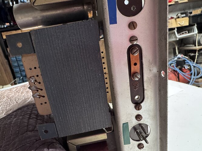

Bonjour j’ai récupéré un ampli à lampe sondor et je ne sais pas comment l’alimenter
Bonsoir

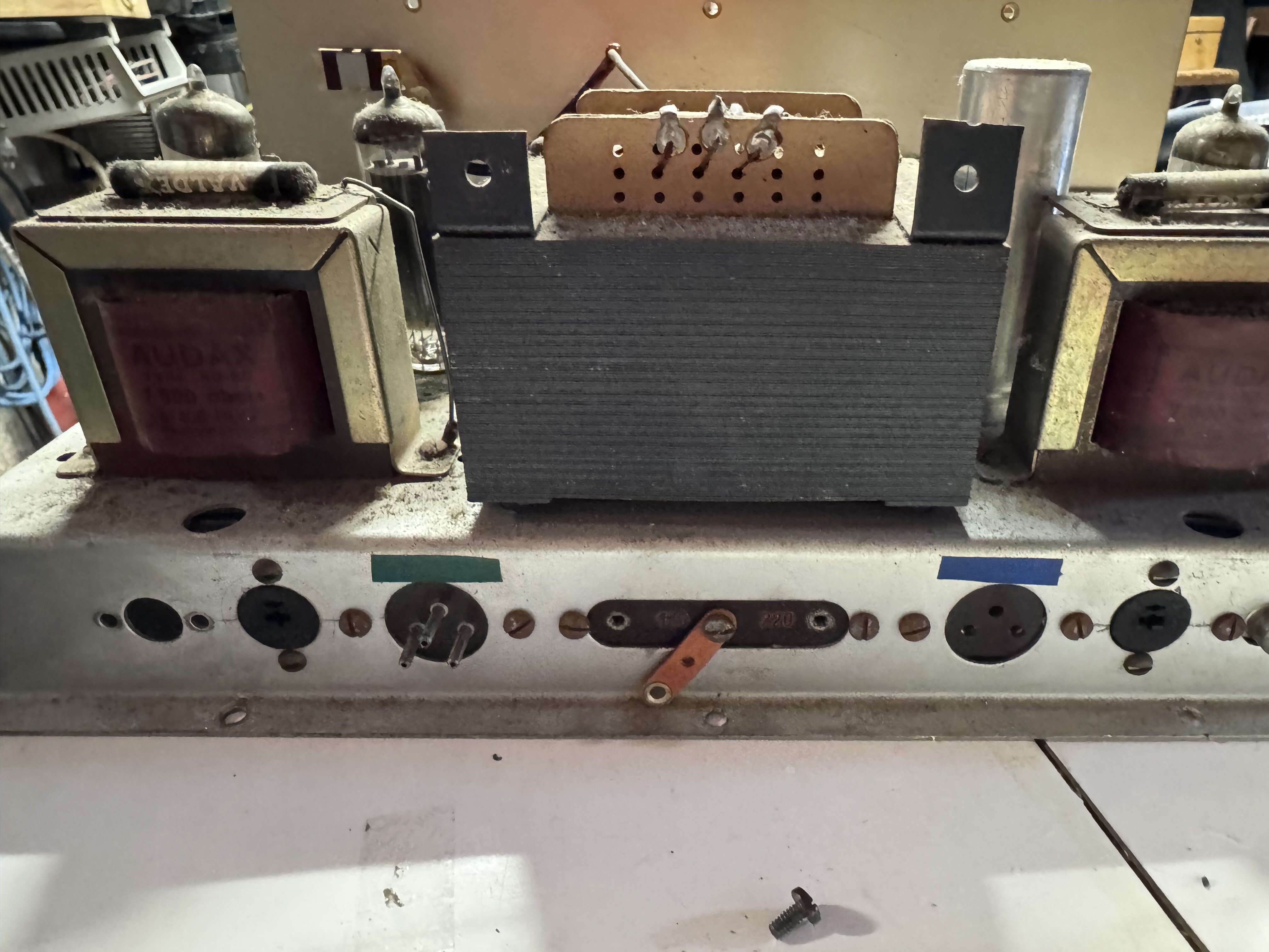

Il faut regarder ou les fils du transfo sont raccordés sur l’arrière du châssis et mettre le fusible sur 220v
A mon avis la prise d’alimentation secteur c’est la troisième en partant de la gauche
C’est la seule prise mâle
Pour en être sur , il doit y avoir un des fils qui va au fusible
Et la borne centrale en haut doit être la masse ( un fil relié au châssis )
Je dois avoir des prises femelles pour ça
L’autre prise coté droit , identique mais femelle , ça doit être une sortie secteur pour alimenter un préampli par exemple

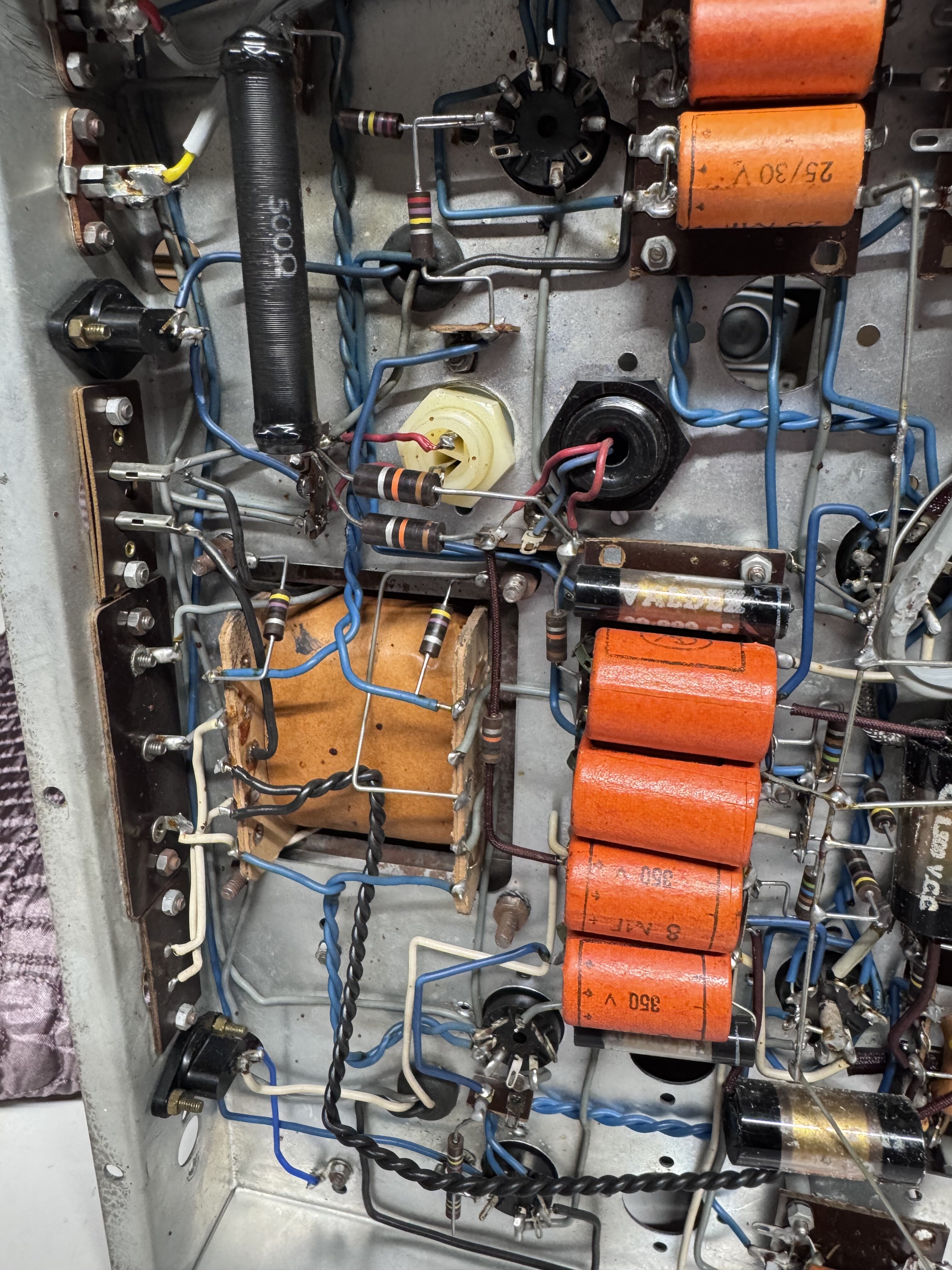

Merci beaucoup j’ai fait ça en mettant le jumper sur 220 et je vous ai fait une photo du dessous
Merci beaucoup
Vous pourriez me faire voir une photo d’un câble qui se met sur la prise femelle . Merci
Ça a bien l’air d’être ça
Les deux fils blancs vont au transfo , un des deux va à l’inter M/A qui doit se trouver au bout des deux fils noirs torsadés
Par contre il n’y a pas de terre sur la broche centrale
Je vérifierai quand même avec un ohm-mètre si la position du sélecteur de tension correspond bien à 220V, la tension sélectionnée est peut être celle qu’on peut lire et qui n’est pas masquée par le fusible, j’ai déjà vu ça !!
Il suffit de mesurer la résistance sur la prise secteur, la plus élevée correspond à 220V…

Merci je vais mesurer ça
