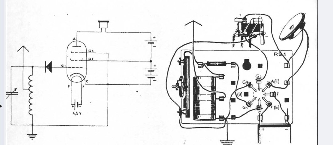

hello,
dans la boite de jeu « le jeune radio » l’EF98 était chauffée en 4,5V
ne pas oublier pour que de montage marche il faut une diode Ge bien pourrie avec une bonne fuite inverse ou rajouter une R de fuite de G1 de 10Mo

Mais, au juste, c’est pour fonctionner sur secteur ? Ou aussi sur piles ?
Même si ça parait farfelu de faire un montage avec des lampes noval alimenté sur piles compte tenu de la consommation et du mauvais rendement : Il y a en effet un peu plus haut, un schéma avec une EF98 alimentée sur piles …ce qui me fait poser la question !
Dans ma jeunesse et parmi mes bidouilles de débutant , j’avais aussi fait un montage avec une ECL80 alimenté sur piles , et qui fonctionnais , avec un son peu puissant, certes, malgré seulement 4,5V filament et 18 à 24V anode !
(Tout ce qui est dit comme ruse du type ajouter des spires, mettre un autotransfo, mettre un redresseur ou un doubleur , ne marche évidemment que sur de l’alternatif , donc pour le cas du secteur …Pour le cas des piles, aucune de ces ruses ne peut augmenter la tension des piles !)
