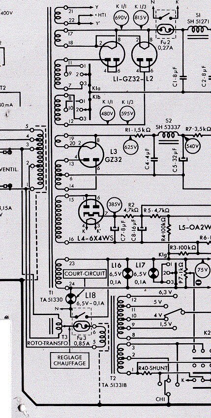

Bonjour. Le transformateur de mon alimentation CRC ALS82 a rendu l’âme!
Peux-t-on encore trouver ce type de transformateur?
Ou peut-être acheter une alimentation complète?
Merci d’avance pour vos réponses.

seule solution trouver une epave avec les transfos bon
ou s’il ne sont pas impregnes rebobiner
Bienvenue sur ce forum.
Une idée peut-être : quel est le transformateur qui a rendu l’âme (sur le schéma indiqué par @Radiolo il y en a au moins deux).
Le premier possède de multiples enroulements.
Il serait intéressant de mesurer les tensions aux bornes de chaque secondaire : avec un peu de chance, peut-être s’agit-il d’un enroulement coupé ?
Si c’était le cas il serait alors plus facile de trouver un transformateur disposant de la tension en défaut.
Si c’est le primaire, ou si une spire est en court-circuit, c’est raté, mais ça vaut sans doute le coup de tenter un diagnostic plus précis.
bonjour effectivement y en a bien deux
je possède les deux transfo le principal très très lourd 10kg
Bonjour. Merci pour votre réponse. C’est le transformateur le plus gros qui est grillé. Voici son numéro TA 51330. Quel est votre prix? Bien cordialement. Christian

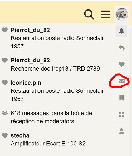

Bonjour. Aucune réponse!!
re regarde tu dois en avoir une maintenant en message direct
Bonjour. je recherche toujours le transformateur TA51330 de l’alimentation CRC ALS82.
Je vous remercie d’avance. Très cordialement. Christian
bonjour ,voir MP
