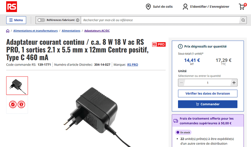

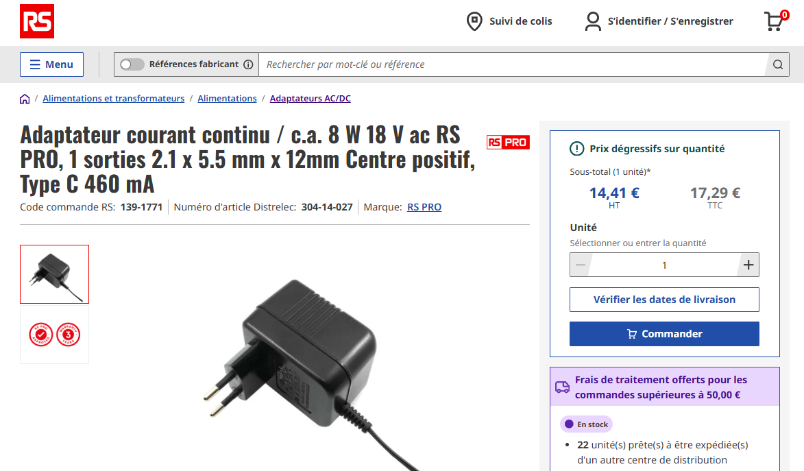

Niet!
Alim à découpage…!
Pas bon sur un émetteur…
Si 450mA suffisent, tu as ce modèle chez RS.
