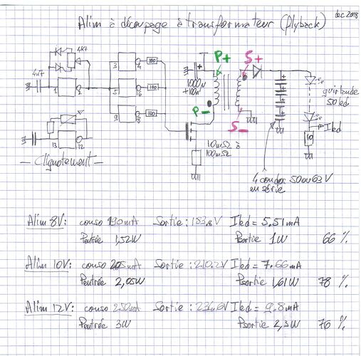

bonjour à tous,
je vous propose - un brin en retard-
une alimentation pour une guirlande de 50 led en 12 V (piles ou accu…)
j’ai commencé à rédiger un article au propre
jmespe.free.fr/electro/realisati … ndex4.html
et voici le schéma avec les premières mesures …

quel est le circuit utilisé pour générer le découpage et clignotement ?
il manque la valeur de certains composants sur votre schéma…

— Pour le C.I., je “pencherais” pour un 40106 : sextuple inverseur à trigger de Schmidt (schéma de l’oscillateur) ! J’avais fait à peu près la même chose à partir d’un 34063 : voir la modification de la lampe de camping sur ce forum !

*** Ah :bulb: ! Au fait, comme tu n’as utilisé que 5 inverseurs triggers, tu peux utiliser le 6ème pour varier le clignotement ! ***

oui, j’ai oublié pas mal de précision, mais les valeurs des composants sont peu critiques
-Le CI : hervé a bien vu , c’est un CD 40106
à priori, il a comme équivalent le CD4584 ou le MC14584
mais PAS le cd4069 (pas trigger)
-Les res en sortie des 3 (ou 4 !) portes : 100 ou 47 ou 22 ou 10
-Le mosfet : un irfz24
un modèle >10 A et RDS on <<1ohm
il me reste une dernière porte pour le clignotement (pattes 12 et 13)
que je vais relier à la patte 1 via une diode
et je vais aussi regarder le circuit d’amortissement du primaire
sinon, tout le reste vous semble-t-il clair ? (les enroulements …)
voilà, le clignotement est terminé ; voici le schéma (définitif ?)
notez que j’ai rajouté :
  • une res de 470 ohm sur le curseur du potentiomètre
    (afin d’empêcher le rapport cyclique trop faible ou trop fort)
  • une res de 4k7 en série avec la sortie de la porte « A » afin de bloquer au niveau « 1 » les 3 portes de commande (un « 1 » à ce niveau correspond à un « 0 » sur la Gate du mosfet )
    attention donc à ne pas inverser la diode
enfin , une agréable surprise : la charge et décharge du condo de sortie
permet de récréer fidèlement l’effet de clignotement « doux » des lucioles à bilame …
un cadeau de Noël inattendu pour ce montage …

*** Ah :bulb: ! Au fait, pour le circuit intégré, il y a aussi le 74C14, à NE PAS CONFONDRE avec le 74LS14 ou 74HC(T)14 qui ne fonctionnent que sous 5V. Le 74C14 supporte jusqu’à 15V, tout comme le 40106, voir ici :

bonjour hervé !
« tu peux en récupérer “des tonnes” sur des cartes-mères de PCs » …
oui, c’est vrai et je précise que même s’il sont en boitier CMS, ces mini to220 sont largement assez gros pour être soudés sur des plaques d’essai à trous
pour le 74C14 : oui aussi .(bizarrement, je ne suis pas du tout « 74 » , je ne les regarde même pas …)
