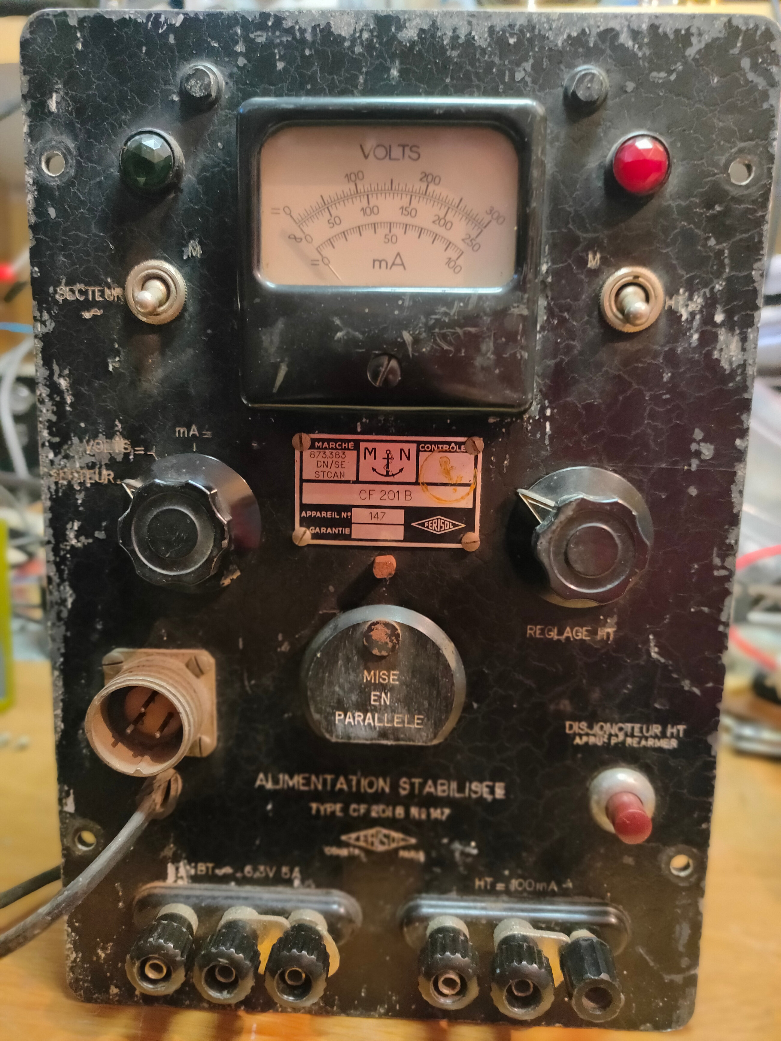

Effectivement, mille excuses, j’ai les 2 schémas à dispo et j’ai interverti les références, errare humanum est. En revanche si j’arrive un jour à insérer une photo vous verrez bien qu’il s’agit d’une CD201A, marine nationale.
CF201B !!! décidément…

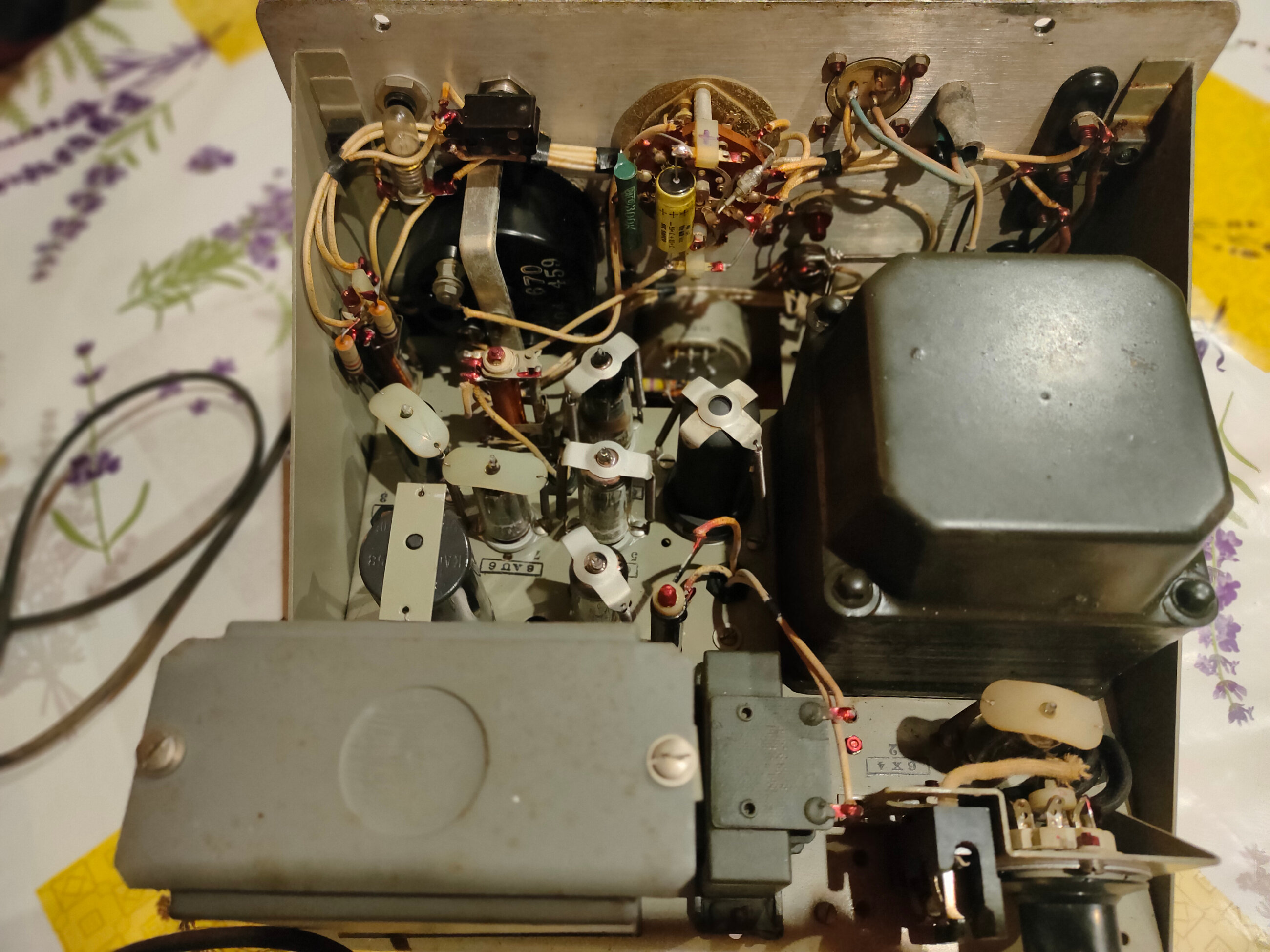

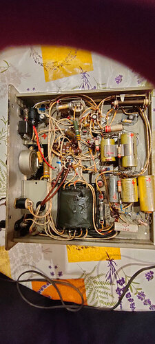

peut on avoir des photos du chassis ?
Voici les photos du châssis
les composants enfiches sur des supports octal ce sont des condensateurs electrolytiques ?
la marine exigeait que le chimiques soient remplaçables sur site en 1er echelon comme les lampes
Les condo ne sont pas enfichables sur des supports octal, ce sont les tubes . Il y a aussi un relais enfichable. Il y a un condo de 8uF pour le filtrage mais je me pose la question de la présence des autres condo chimiques de 16uF, rajout du précédent propriétaire ou d’origine ? D’où ma recherche du schéma avant d’intervenir.
A peu de choses près , ce sont les memes que les « CF201D » par contre les condensateurs ont été changés , d’origine ce devrait être des « micro » gris , et pour retrouver la forme, la plupart des résistances seront certainement à remplacer également
Bonne réparation
Effectivement, ça ressemble à la CF201D à quelques variantes prés…
