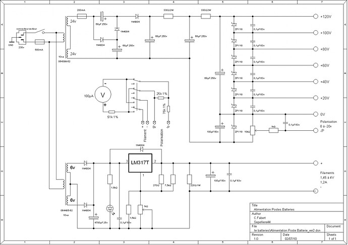

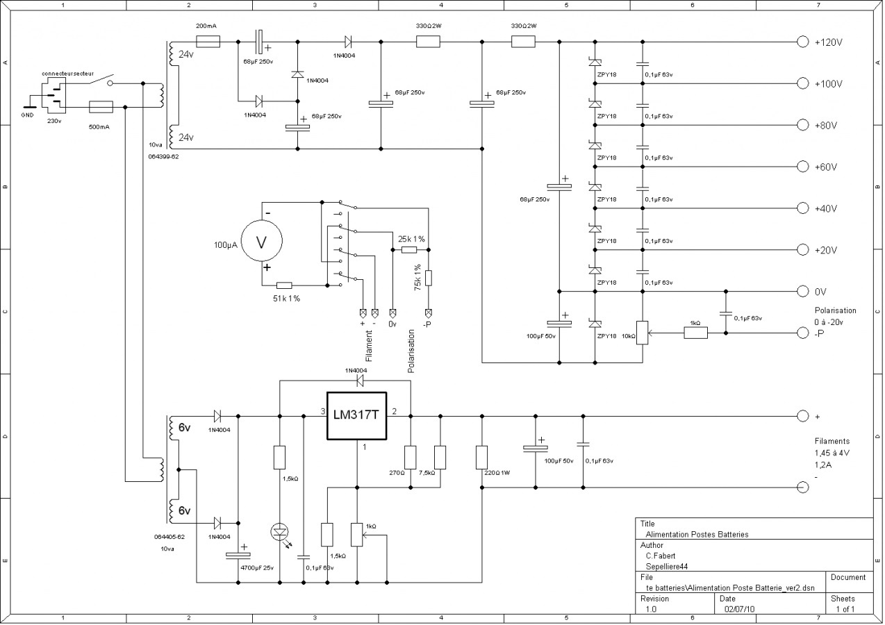

il y a eu des réalisation d’alimentation de ce type
voir le site de radioman33 ou de Sepeliere44

Oui, j’avais vu ce schéma qui me plaisait pas trop mal, mais les sorties sont en Continu, alors que pour alimenter mes tous courants, il me faudrait de l’alternatif…
Alors après recherches, je vois que l’on peux faire fonctionner tous les tous courant aussi bien en alternatif qu’en continu. Je vais donc me construire l’alimentation dont le schéma est présenté dans le précédent message de Radiolo.
Merci et bonne soirée !

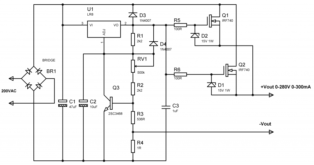

Voici un schéma autour du régulateur LR8N3
Ce sera difficile de faire plus simple que cette poignée de composants.
(DIY Audio Projects Forum • LR8 High Voltage Regulator)

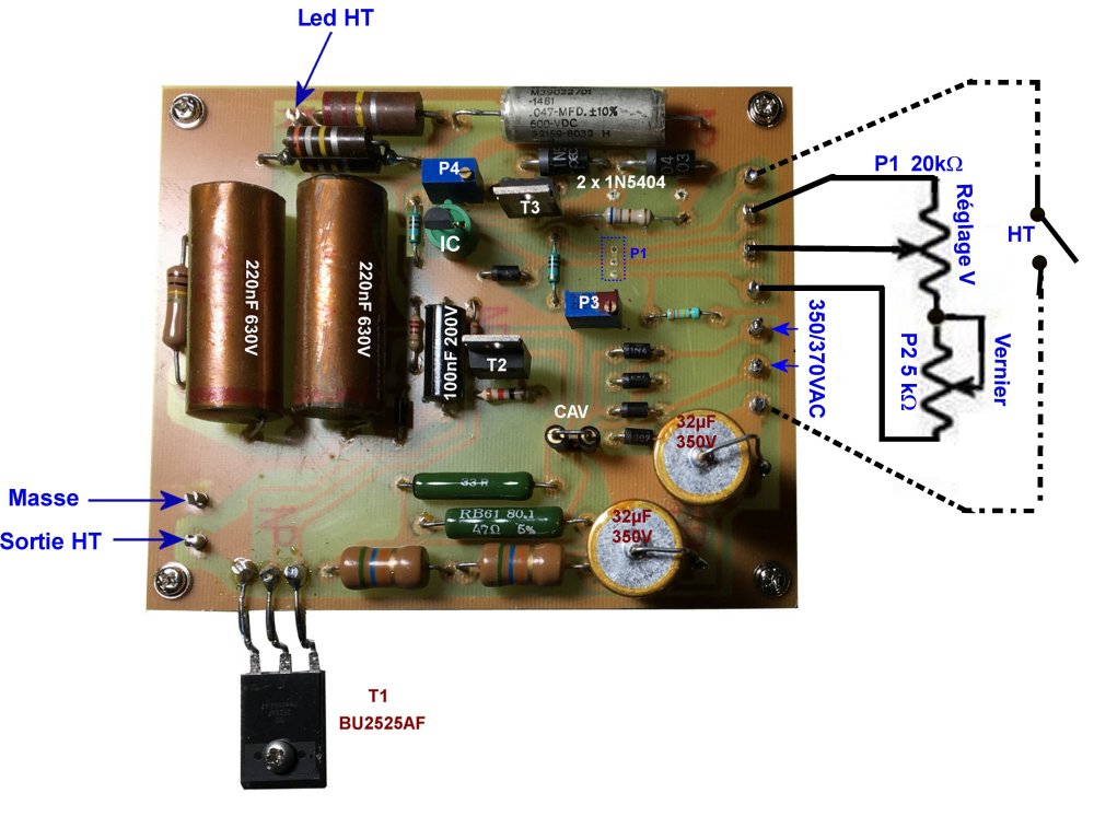

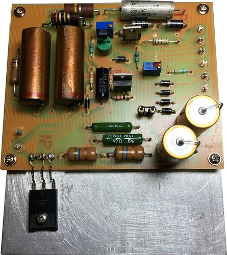

Voir une alimentation HT multi usages que j’ai réalisée il y a peu de temps:
Détails sur le site:
Daniel

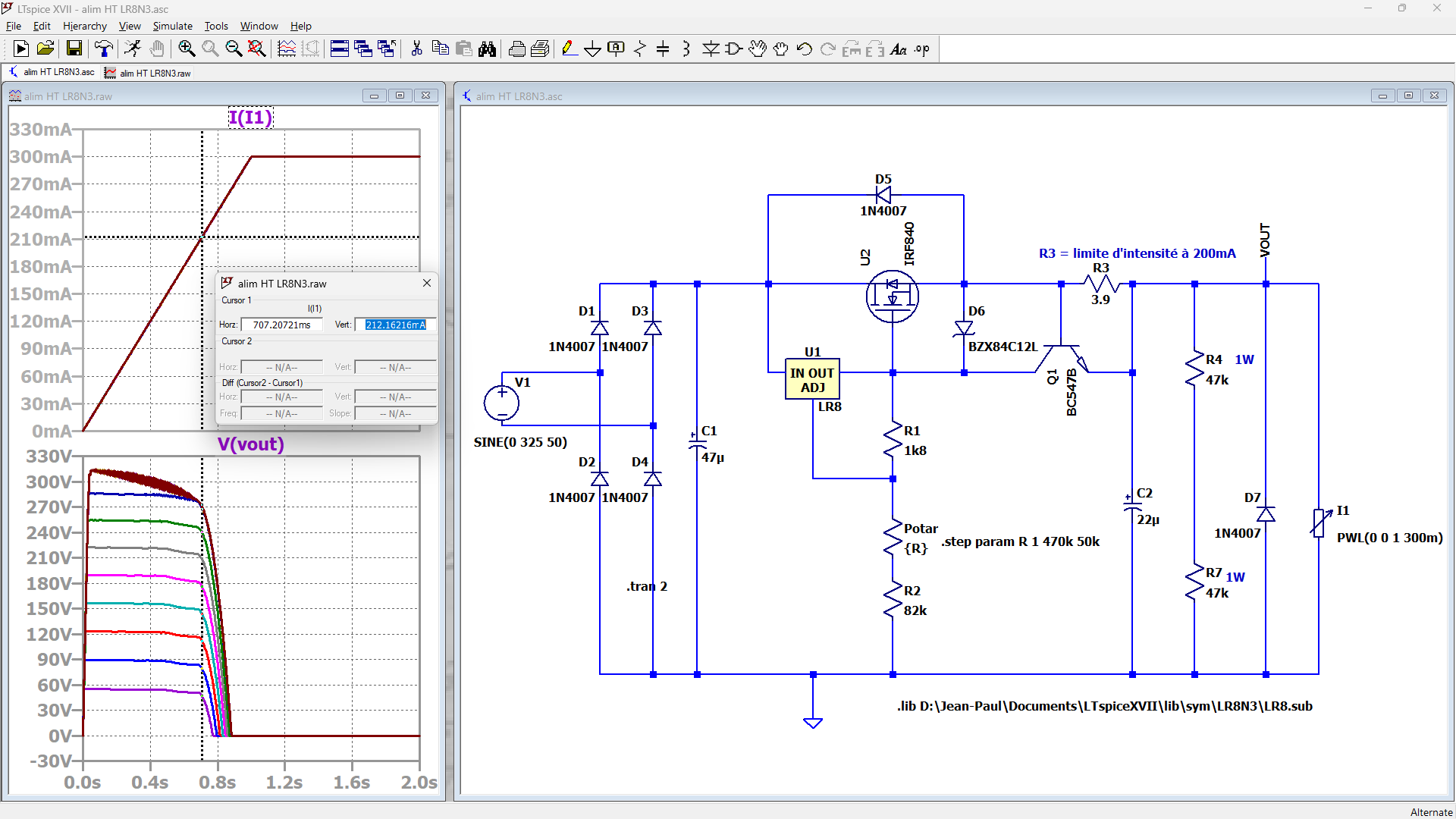

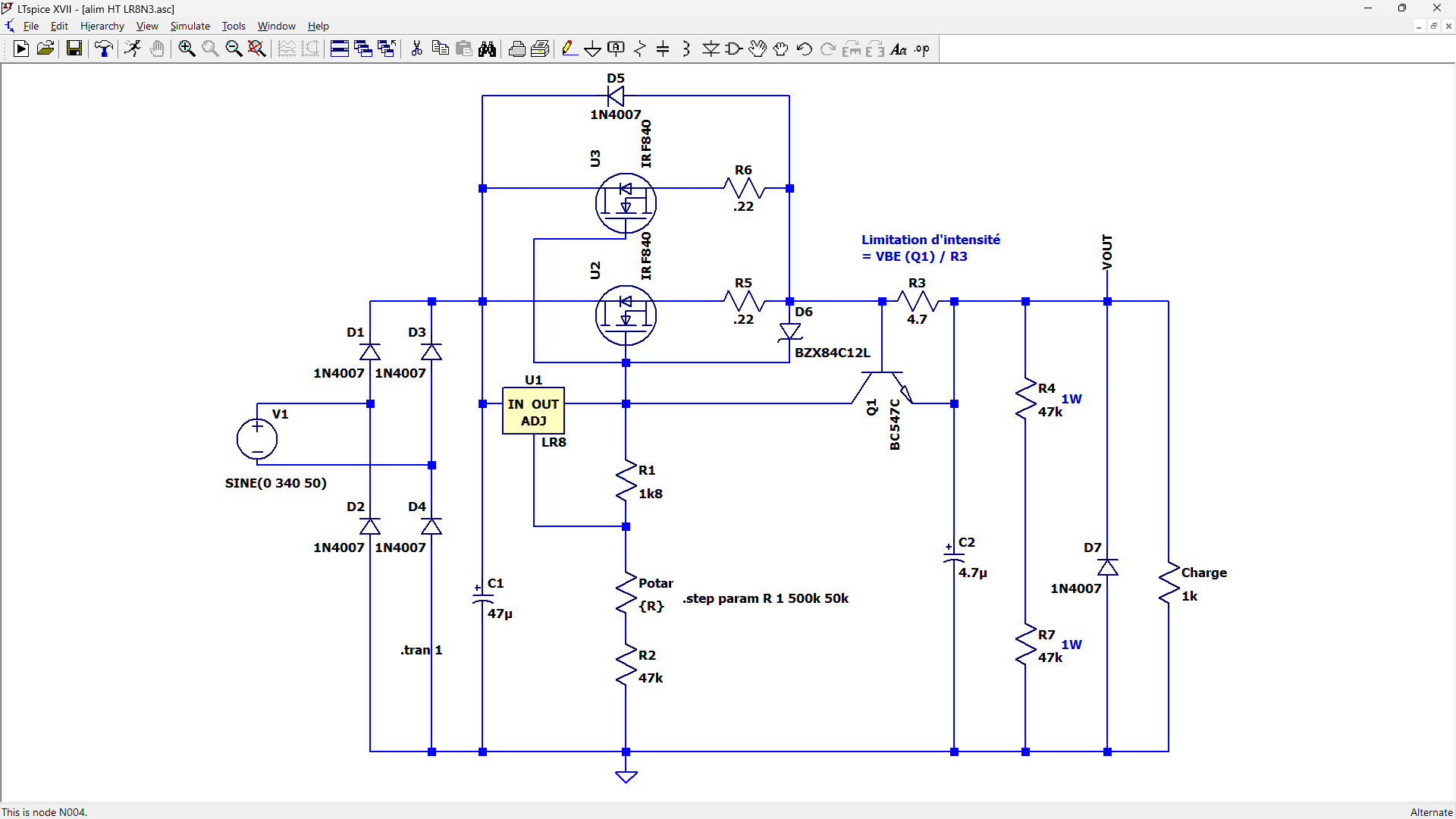

Présentation et simulation d’une version simplifiée avec limitation de l’intensité de sortie.
Il serait sage de doubler le NMOS.
La Zener n’est pas obligatoire, elle est là pour protéger le NMOS
Version NMOS double
