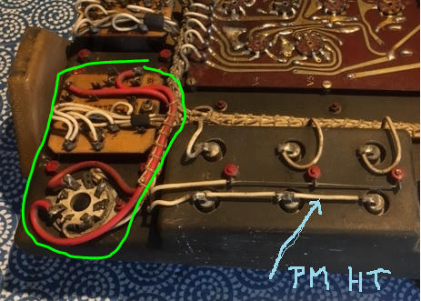

Avec celle-ci on peut tirer … à condition de pouvoir la réparer . pour le moment elle fait sauter le fusible.
Mais comme j’ai une passion pour l’électronique ancienne, je vais m’y attacher.
commencer par un essais sans la valve , si le fusible tient le coup ce ne sont pas les transfos
peu probable un C/C sur les filaments
1er filtrage mort
suivre le fil cathode de la valve il doit aller sur un des 3 blosc

Les deux fils rouges partent des plaques et arrivent au transfo entouré de rouge. Entre les deux plaques 1 k de résistance.
Je n’ai pas trouvé de point milieu sur le transfo 1
Le chauffage 5V est sur le transfo 2 : 1 ohm entre les deux extrêmités du filament, cathode débranchée ( va directement aux capas)

je pense que le PM HT doit aller la car comme l’alim peut avoir le + a la masse le PM HT est forcement isole du chassis
Je crains pour le transfo d’alim de la valve? valve enlevé je trouve aux environs de 1 V !!!
Toutes les lampes enlevées, le fusible, saute !
Je vais faire un dernier test débrancher un des deux côtés du filament valve
Une très faible résistance entre les deux plots chauff filament valve sur le transfo !!!
