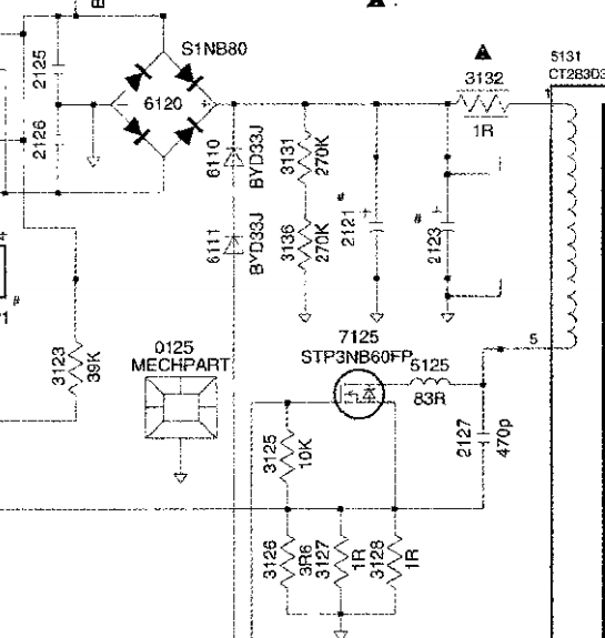

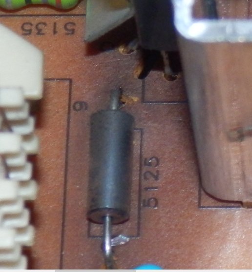

3/ la résistance brulée (voir extrait de schéma ci dessous) est indiquée 83R (pourquoi R?), actuellement elle est dessoudée car elle a à l’ohmmètre la même résistance qu’un strap
Quelque part je me dis qu’elle n’a pas brulé pour rien…

J’ai déjà vu plusieurs schéma Philips avec "R " à la place de "Ω ", sans doute par impossiblité d’imprimer Ω :thinking:
Ce qui me trouble, c’est le symbole la représentant : ça me fait penser à un bobinage enroulé sur une résistance :thinking:
Quant à 3132 de 1 Ω , c’est elle la résistance de sécurité
En fait, si on regarde tout le schéma, toutes les résistances sont représentées ainsi
Ben non : les résistances sont bien représentées normalement image
mais pas 5125 représentée comme un bobinage image
C’est plutôt une inductance qu’une résistance. Le MOSFET a dû avoir chaud aussi. Il faudrait aussi vérifier la résistance 3132 dans le pied du transfo.
R 3032 = 1 Ohm pile poil

Et le 5125 qui semble avoir eu très chaud, coupé ou pas ?

le 5125 est un strap dans un tore de ferrite … un genre de self de choc
Logique à cet endroit, et donc indestructible et bon pour le service :slight_smile:

bonjour,la resistance 5125 est une resistance de securite à fil fusible,le marquage 83r veut dire 0,83 ohm,c’est pourquoi elle à une r identique à un strap avec un ohmetre normal il faut changer le circuit pwm et certainement le mosfet.Codialement
