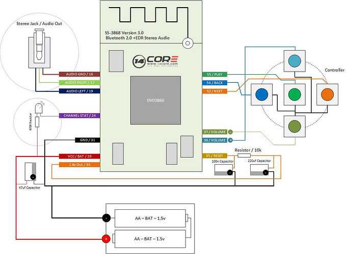

au prix d’une bonne migraine ophtalmique, j’ai réussi à souder le module XS3868 sur sa carte support! tout content, j’ai essayé de me connecter quelque part, en l’alimentant avec un chargeur usb, mais ça se met à clignoter indéfiniment…
je suppose que le débit du chargeur est insuffisant, faut-il nécessairement y placer une batterie Li-ion comme écrit sur le support, ou bien y a-t-il une autre solution?

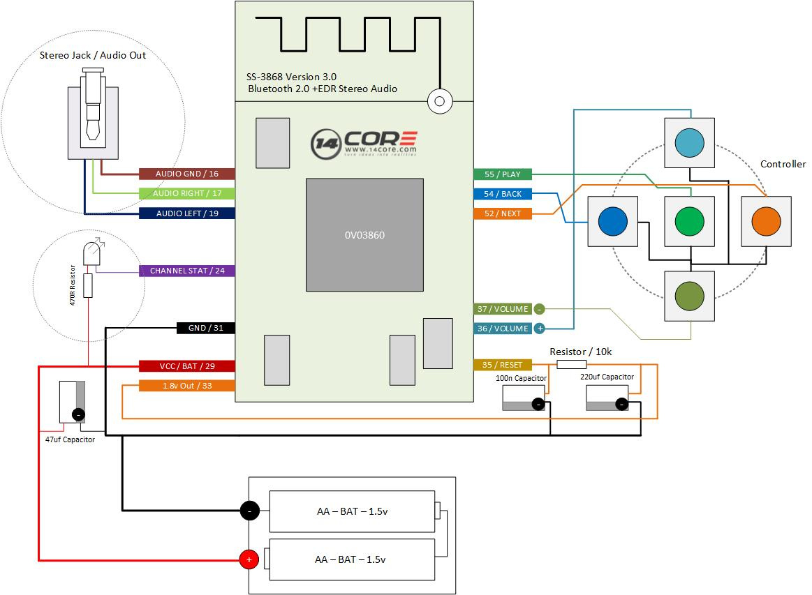

Bonjour Sur la doc que vous joignez il est indiqué que l’alimentation se fait par deux piles 1.5V type AA (LR6) en série donnant donc 3V. Rien de compliqué là dessus, il lui faut 3Vcc d’alimentation. Une pile bouton CR2032 de dimension 20x3.2 fera l’affaire mais l’autonomie sera certainement réduite.
merci bien sûr, c’est une solution, mais le module en question comporte une prise micro-usb et un contrôleur de charge intégré, et je voudrais pouvoir l’utiliser ave un chargeur, ou sur un ordi…

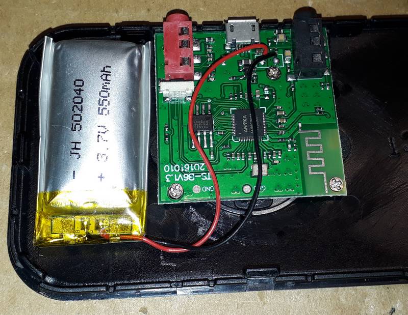

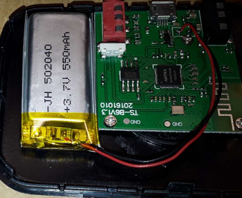

j’ai ouvert un autre module bluetooth que j’avais, et j’ai trouvé les batteries en question
l’une d’elles est gonflée, prête à exploser… j’ai pensé la perforer avec une aiguille, mais il fait humide aujourd’hui, et le Lithium n’aime pas ça! pour ses ions, je ne sais pas trop; en plus, j’ai vu que ça dégage de l’acide fluorhydrique, pas bon à respirer :
voilà comment elle devrait être :
