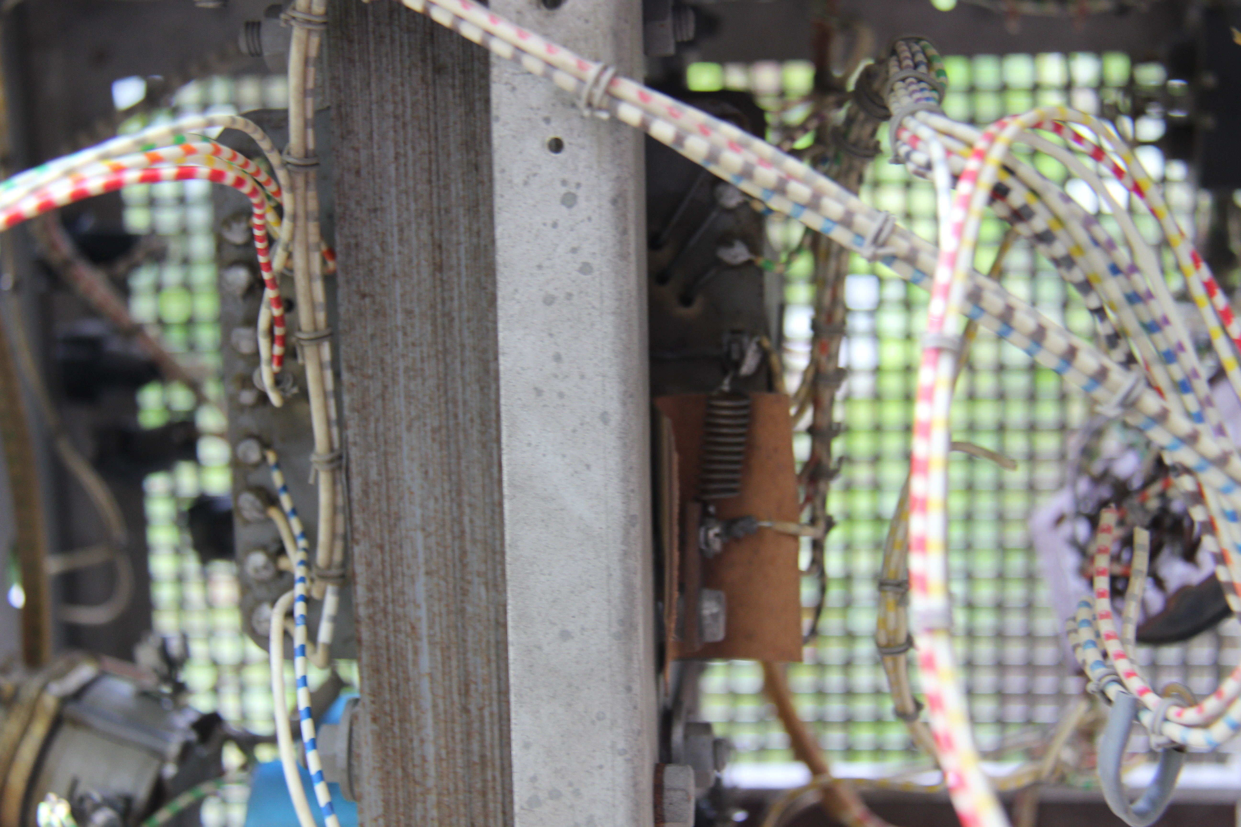

J’ai récupéré l’épave d’une alim PE4830, tout a été pratiquement enlevé sauf le transfo très interessant.
Plusieurs secondaires HT, MT et 6,3V.
De quoi faire une belle alim, avec des transistors car les EL34, au prix ou les ont mis les idiophiles, c’est utiliser de l’or pour faire du lest!
Sur le transfo il y a une curiosité, un genre de shunt bobiné, representé comme un fusible a point milieu sur le schéma, ce point etant relié a un morceau de circuit magnétique. c’est quoi ce truc?

je crois que c’est un fusible a la philips
C’est le traditionnel fusible thermique Philips, équipant presque tous les transfos secteur de la marque, sous des formes et des exécutions différentes, depuis les années 30 jusqu’aux années 70, que tous les réparateurs de la marque affectionnent particulièrement … :wink:

En fait la liaison au circuit magnétique sur le schéma indique simplement le couplage thermique?
