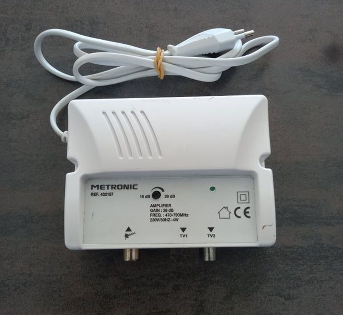

Eventuellement si tu n’as besoin que d’une seule sortie je pourrais te passer un ampli d’intérieur Metronic 432157 qui a perdu une de ses deux fiches de sortie.
Gain réglable annoncé de 15 à 26 dB.
Merci beaucoup pour ta proposition mais j’ai besoin des deux sorties car derrière il y a deux répartiteurs 3 sorties.
OK.
Mais si tu es bricoleur il serait assez facile de récupérer le signal de la sortie dont la fiche est partie en soudant un coax ou une fiche. :wink:

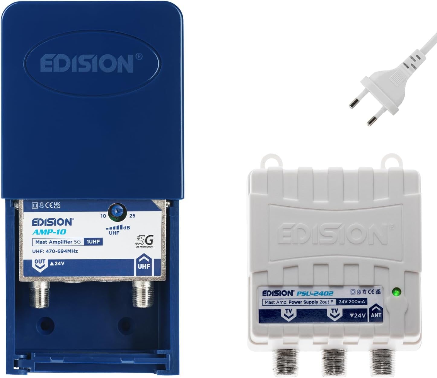

Réparer ou mettre une autre alim 24V est le plus simple et le plus rapide si l’ampli n’est pas HS.

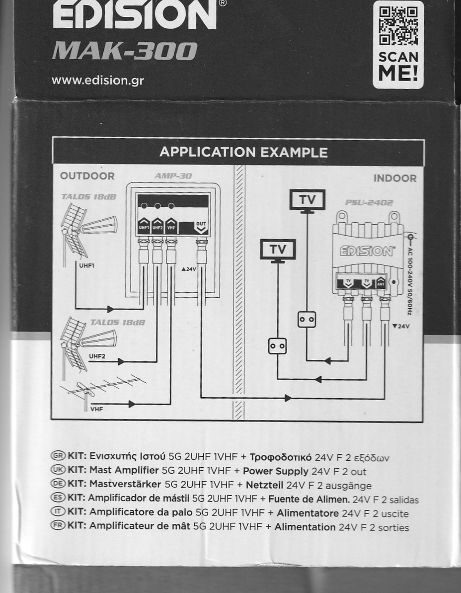

tu as un kit ici et à pas cher : tu peux ne mettre que l’alimentation si le préampli n’est pas mort :wink:
J’ai suivi ton conseil et je viens de recevoir et installer le kit complet. Tout fonctionne. Par contre, les fiches mâles (type F je crois) sont de la daube ! Deux sont cassées et dans les autres le câble d’antenne sort tout seul. Soit le câble utilisé lors de l’installation manque un peu de diamètre, soit les fiches sont un peu trop grandes. Je pencherai plutôt pour la première solution : il y a vraiment peu de tresse de blindage dans ces câbles ! Mesures d’économie sans doute !

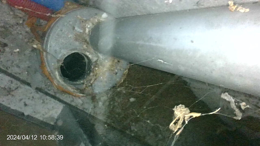

Pour rire, voici un petit exemple de ce que j’ai trouvé derrière le carrelage et BA13 de la salle de bain… grand ouvert sur le collecteur allant à la fosse septique, sans bouchon ni clapet.

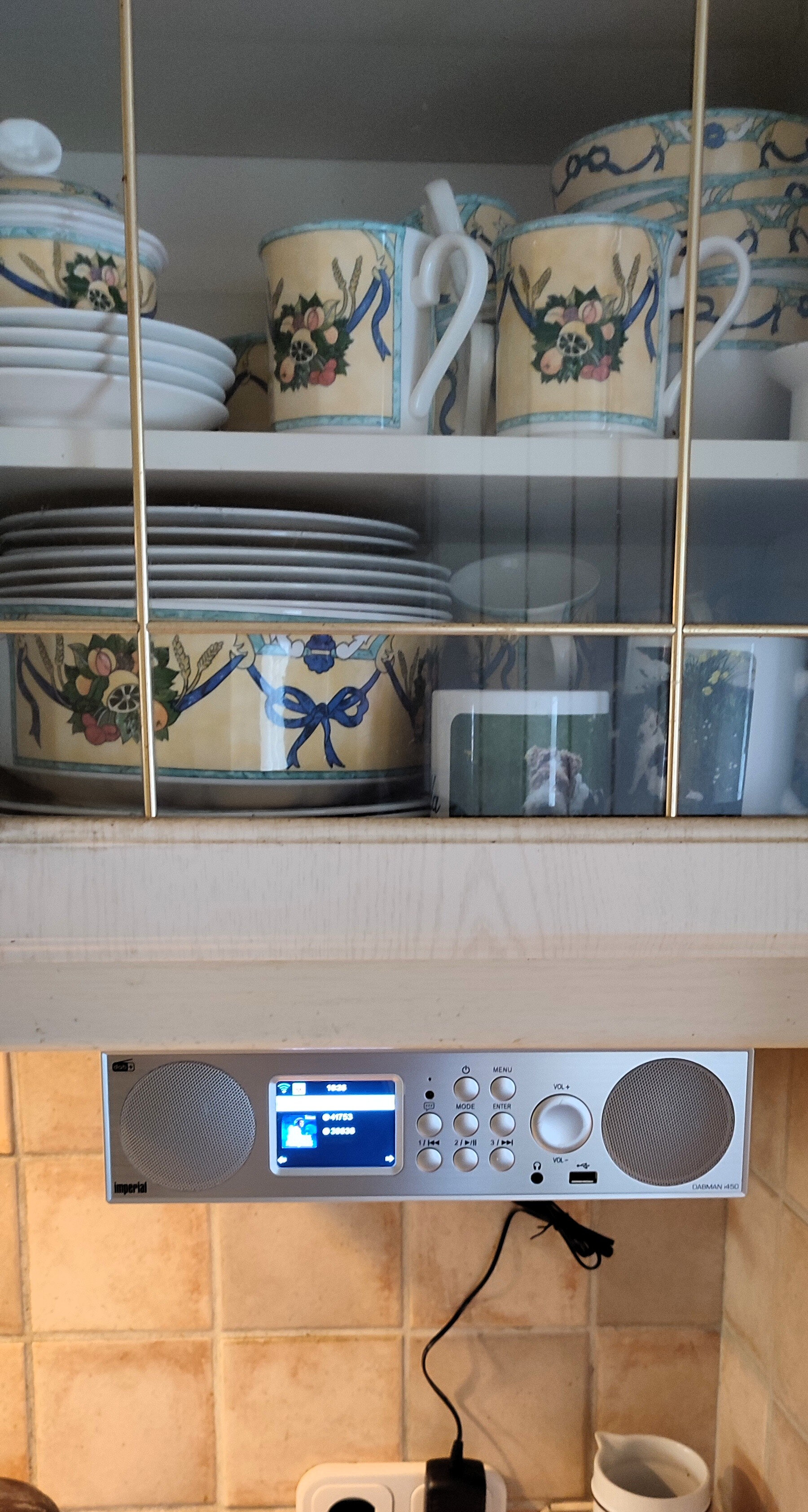

moi j’ai celui-ci avec prise d’antenne F, j’ai offert le même pour ma femme afin qu’elle puisse écouter de la musique pendant qu’elle cuisine
bonne soirée
Raymond

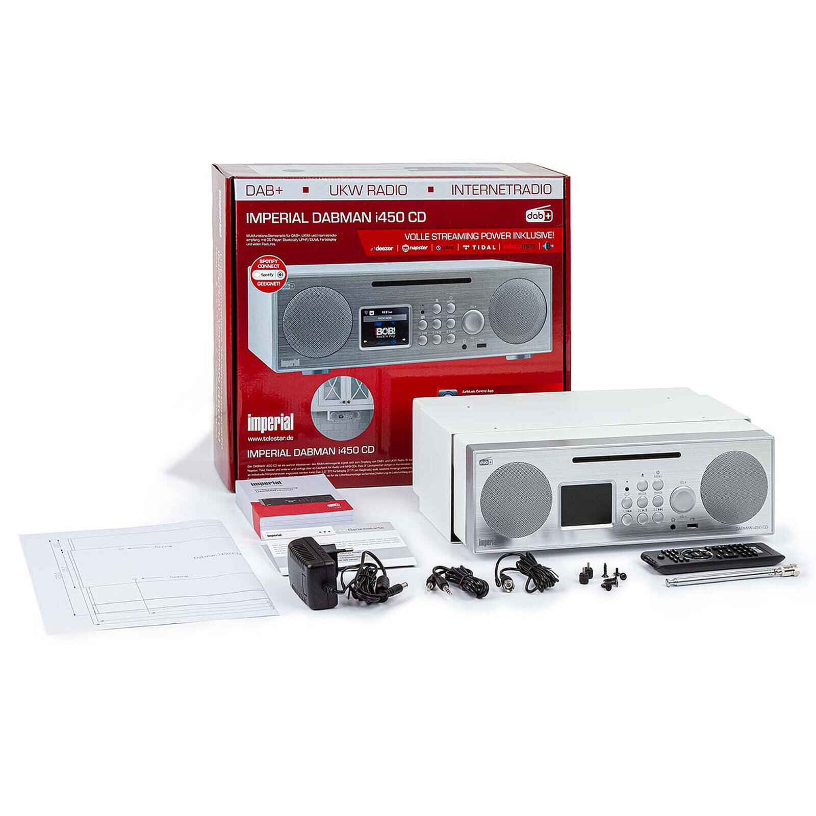

Si tu nous indiquais la marque ( Impérial ? ) et la réf du modèle … ça peut intéresser certains d’ entre nous :wink:
Imperial DABMAN i450 CD Radio stéréo ?
bonjour et désolé, je ne pensais pas que celà pû ou puisse intéresser quelqu’un.
j’ai fait commander les 2 appareils par ma fille chez Amazon Allemagne, il existe un modèle avec CD.le mien c’est le modèle sans CD i450

celui installé dans la cuisine
