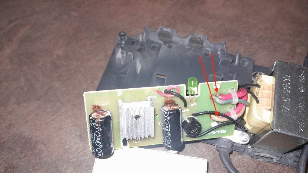

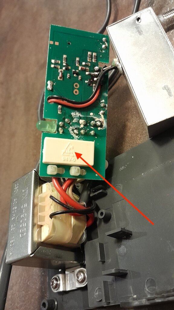

Merci, je vais le faire demain à l’atelier… C’est une belle petite alim que j’ai ouverte. Un transfo en entrée 220 VAC vers 28VAC et derrière un pont de diode et une régulation pour injecter 24VDC sur le cable coax. Sur l’arrivée secteur il y a une drôle de pièce : comme un domino beige clair, 4 plots soudés = 2 entrées secteur et 2 sorties vers le transfo. Il faudrait que je teste la continuité phase>phase et neutre>neutre. Fusible ?
Concernant la régulation c’est un circuit avec des CMS pour commander un transistor de puissance sur radiateur.

photo, stp :wink:
Voici photos recto/verso.
En même temps on y voit une matière sèche, marron sur les deux chimiques qui pourrait être de la colle mais qui en fait ne colle rien du tout. Condensateurs ayant coulé ?
Est-ce que ça voudrait dire qu’en plus de ce que j’ai trouvé (alim et ampli) il pourrait y avoir un préampli sur le toit au pied de l’antenne ?
Après l’ampli et l’alimentation que j’ai trouvé, il y a aussi deux répartiteurs (un sur chaque sortie de l’alimentation) pour couvrir le câblage de 5 prises TV en tout dans la maison.

une installation de ce genre ?
Oui probablement un genre de colle… les chimiques ont l’air bons, mais on ne les voit pas bien :frowning:
On dirait un capot. Peux tu l’enlever ?
Oui exactement ça.
Je vais essayer avec un petit tournevis…
EDIT : effectivement, je suis nul ! un simple cache clipsé sur le PCB pour empêcher l’accès au 220VAC avec les doigts ! Pas la peine de tester la continuité !
Mais non, quand on ne sait pas, on sait pas :wink: je t’ai demandé de l’enlever au cas où il y aurait eu un fusible en dessous !
