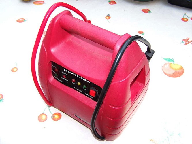

une solution :
il y a une prise " allume cigare " au dos ( voir seconde photo )
et ça se recharge avec une petite alim 230 V / 12V 500mA ou 1 Amp
je m’ en sert pour alimenter mon petit aspirateur de voiture à la maison .
moins de 25 euros chez cafour
