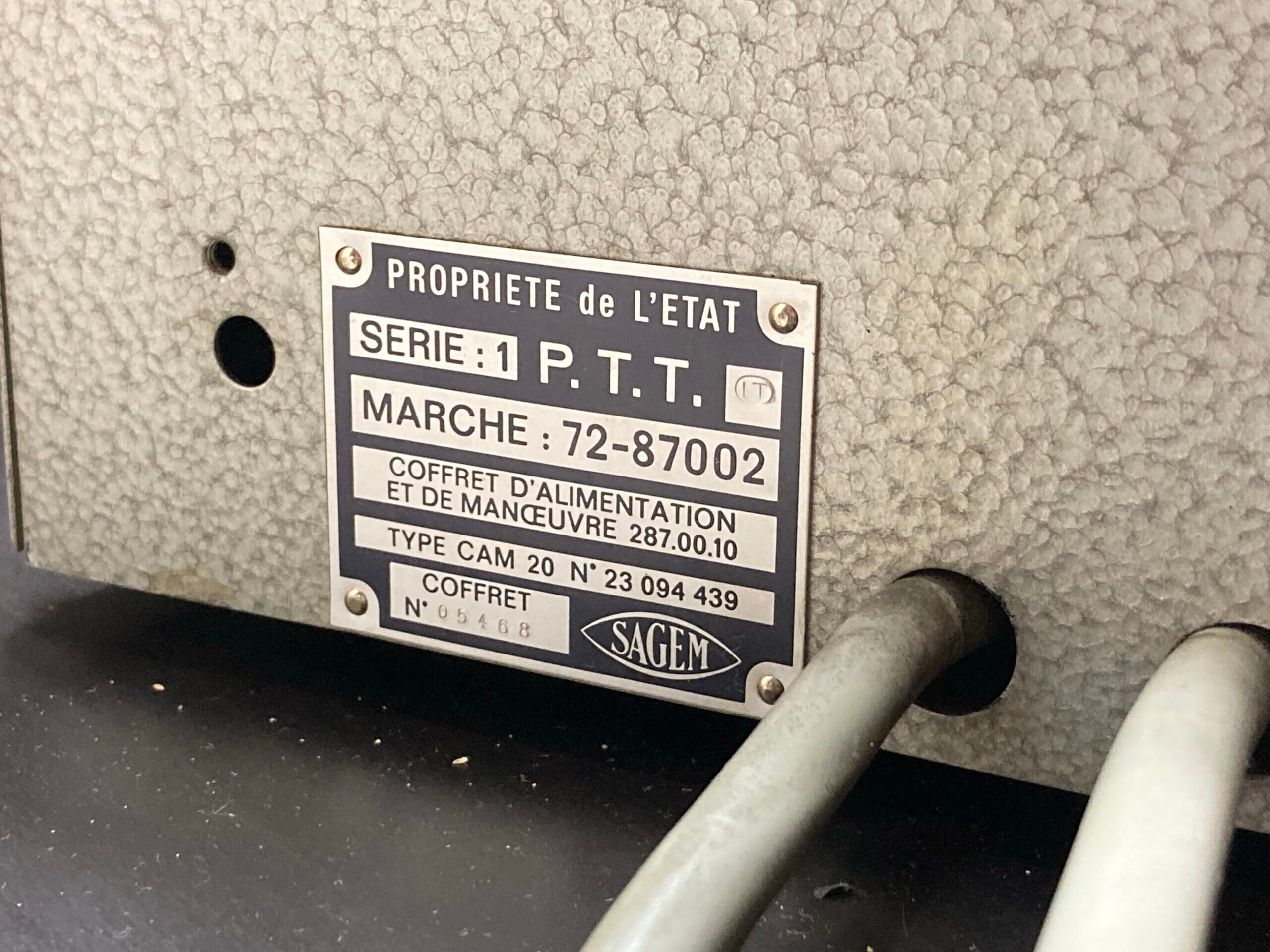

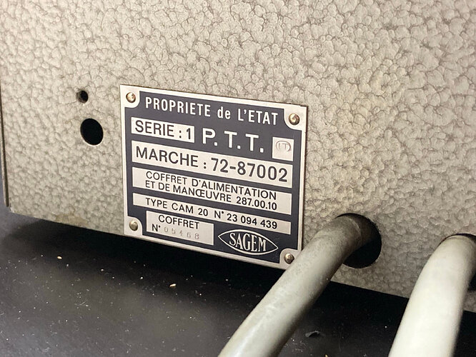

Merci pour vos nombreuses réponses.
Voici le boîtier d’extension.
Il connecte le SPE5 au réseau télex.
Il allume et éteint le SPE5.
Il contrôle également le fonctionnement local.
