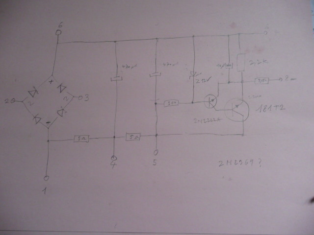

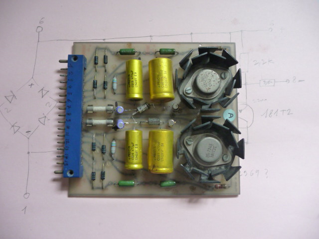

bonjour, j’ai une alim 2x 15v stabilisée positive et négative et je voudrai la modifier en une alim variable. Que faut il faire pour la modifier ? j’ai remplacé la zéner par un potard mais cela ne marche pas.Je vous joint le schéma et la photo de l’alim.

Ce type d’alim qui ne fait que reproduire la tension de zener (au Vbe près) ne se prête pas bien à la réalisation d’une alimentation variable.
On peut changer la tension en changeant la tension de zener mais dans une relativement faible mesure car plus on descend la tension, plus la dissipation du transistor de puissance augmentera pour un courant de sortie identique.
Il faudra donc réduire le courant de sortie en fonction de la baisse de tension pour rester dans la limite de puissance dissipée supportée par le transistor.
petit problème de schéma : les transistors 181T2 et 2n2222 ne sont pas montés en darlington.
Bonne soiree,
Sylvain
De plus avec ce schéma ce devrait être des PNP, le schéma doit être faux puisque d’après le type le transo de puissance est un NPN.
le jeux des 7 erreurs.
GEGE à tout simplement inversé les collecteurs et les émetteurs sur le schéma !
un coup de gomme et c’est bon :slight_smile:

— Bonjour.

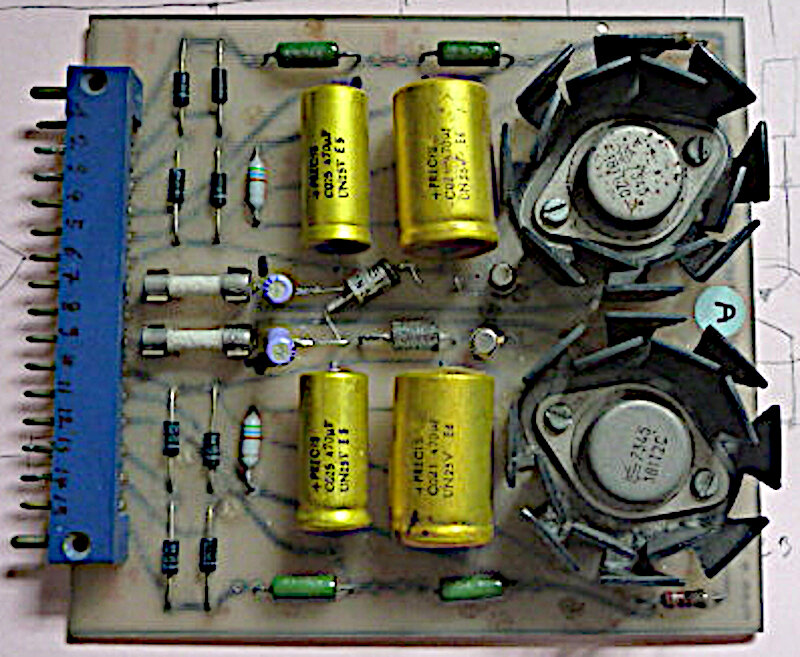

— Ayant analysé cette alimentation “sous toutes les coutures”, j’en ai “GIMPé” un petit schéma… Les deux alimentaions, positive et négative, sont dans le même schéma : en noir, l’alimentation positive, en bleu les composants “inversés” de l’alimentation négative et le brochage complet du connecteur bleu :
— Les transistors 181T2C sont tous les deux des NPN (On peut facilement les remplacer par des 2N3055 !). Donc, dans l’alimentation négative, les 2N2907 et 181T2C sont montés en “paire de Sziklai”, avec le collecteur du 2N2907 sur la base du 181T2C. Solution adoptée longtemps sur les amplis Hi-Fi avec des 2N3055 avant fabrication de véritables transistors complémentaires (et toujours utilisée dans les STK, regardez bien les datasheets !) :
— Pour info, voici la photo de l’alimentation “reGIMPée” et surtout, rendue plus nette :

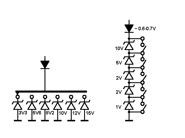

— Si notre ami veut vraiment en faire une alimentation “variable”, il serait plus juste de faire une commutation de zéners… Avec un double “rotacteur” à 6 positions, il aura 6 tensions commutables qu’il pourra choisir dans son stock de zéners, s’il en a 12 deux par deux de la même valeur !
— Sinon, sur une zéner de forte tension (18 à 24V), prévoir un potentiomètre qui “recopie” sur la base des 2N2222/2907 une fraction de la tension Zéner, peut-être, vu le grand gain des transistors… À voir… Attention dans ce cas à remplacer les condensateurs 470µ/15V par un modèle 25V !
*** Le 181T2C n’est PAS un Darlington : c’est la combinaison des 2N2222/181T2C qui est un Darlington ! Précision nécessaire… D’autre part, sur le datasheet, il n’y a pas d’erreur de brochage : le boîtier TO3 est représenté tête en bas car les deux broches E et B sont en haut de la ligne médiane horizontale du losange… Regardez bien ! ***
— Une petite idée pour la commutation des zéners :
— À gauche (commutation parallèle), on est vite limité ! Mais à droite (voir le système des masses marquées à l’école ou des pièces de monnaie !), on monte (par graduations de 1V) de 1V à 20V avec 5 zéners ! La diode en sens direct sert à compenser le Vbe du transistor ballast. Dans le cas de la paire de Sziklai, une seule diode suffit. Mais il en faut deux pour le Darlington !
— Cordialement !

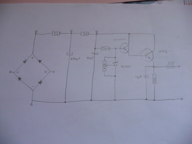

bonjour, merci pour vos réponses. J’ai solutionnée le problème par une zéner réglable TL431. Voire le schéma ci joint. le seul problème, les résistances de 5 ohms chauffe beaucoup. je voudrais pouvoir passé 1A dans cette alime

Bonsoir, je dirais d’enlever simplement les 4.7R et les remplacer par un fil,
puis remplacer les diodes du pont par des plus grosses (5A) voire par un pont de diodes puissant.
Et enfin remplacer les condensateurs de tête par des 2200µF ou plus.
Et si l’on a de plus gros besoins, remplacer les radiateurs « riquiqui » par des pus grands,
et les 181T2 par des transistors récents.
(les 2N3055 aujourd’hui totalement dépassés sont déjà bien plus puissants)
Attention à ne pas dépasser la dissipation maxi du TL431 qui commande ici
une 560 Ohms.
De plus son potentiomètre est mal positionné, il devrait être branché en sortie Alim.
— Déjà :wink: , pas mal l’idée du TL431 : je n’y avais pas pensé !
— Mais si on “booste” l’alim’ pour qu’elle débite au moins 1A, pas mal de modif’s sont à prévoir… Notamment, vu la grosseur des pistes imprimées, les renforcer par un fil rigide (fil de téléphone dénudé, en “pontant” les deux 4,7 ohms !) soudé tout le long ne sera pas du luxe (si tu tiens à la carte), surtout pour les +, les – et les masses ! ‹ Faudrait pô qu’elles se transforment en fusibles !
— Pour éviter un “coup de chaud” du TL431, vu le gain des transistors, remplacer la 560 ohms par une 5k6 ne sera pas du luxe !
— ATTENTION : avec le TL431, tu ne pourras pas “descendre” en-dessous de 2,5V ! J’espère que ce sera suffisamment bas…
— Vu la configuration de la carte, monter un pont moulé sera difficile ! Monter des 1N540x (3A) devrait largement suffire…

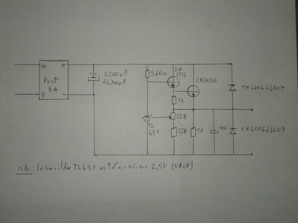

Voilà ce que je te propose, avec très peu de modifications de ta carte:
(le Pont 3A représenté peut-être remplacé par 3 « grosses » diodes (1N5404 à 5407) de 3A
sur le circuit imprimé)
Et renforcer un peu les pistes comme préconisé !
Pour le condensateur de tête, on lit souvent: 1000µF par Ampère,
c’est bien peu, il reste beaucoup d’ondulation.
Prends comme valeur minimum 2200µF par Ampère.

Pour Hervé P: 4 diodes bien sûr ! Ou là là !
Sur ton schéma le 10µF/35V est mal placé !
Il n’a pas sa place en parallèle sur le TL431 ! Il doit être en parallèle sur la sortie !
Ce plan est la simplicité même mais les diodes en sortie
protégeraient le montage.
(brancher et débrancher à chaud une bonne self pour voir !)
