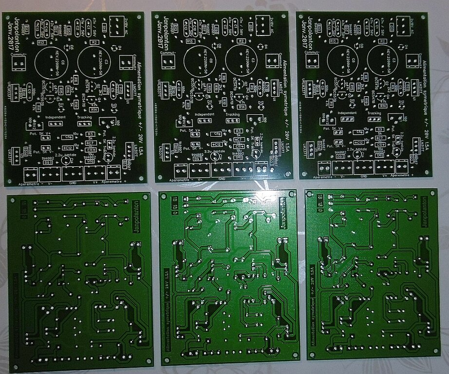

J’ai terminé le dessin du pcb et j’ai envoyé les fichiers gerber chez un fabricant chinois. Le minimum de fabrication étant de 5 circuits, je vais en avoir 4 de dispos.
Si certains étaient intéressés par un pcb, qu’ils me le signalent.
Pour info, le design du PCB en fabrication en image ci-dessous:
Je ne sais pas ce que sera la qualité des pcb, c’est la 1ere fois que je procède ainsi, habituellement, je les grave moi-même, mais à 1ere vue, ça a l’air pas mal…
Et ci-dessous, mon dessin de pcb dont j’ai exporté les gerber.

Les Chinois ayant fini de fêter le nouvel an, j’ai enfin reçu mes circuit aujourd’hui.
La commande minimum était de 5 et surprise, j’en ai eu 6 pour le même prix 8)
La qualité est au rendez-vous, vernis épargne, trous métallisés, sérigraphie parfaite. que demander de plus.
Bien! à présent j’en ai au moins 4 en trop et si quelqu’un est intéressé qu’il me fasse signe
Maintenant, plus qu’à câbler et mettre en boîte.

Un peu de news depuis le réception des PCB.
2 membres du forum en ont profité et il m’en reste 2 disponibles pour qui en veut…
J’ai enfin câblé un PCB, il me manque les 2 résistances de 5k (pourtant je suis sûr d’en avoir dans mon petit bordel) pour faire les essais…
A bientôt pour la suite.
