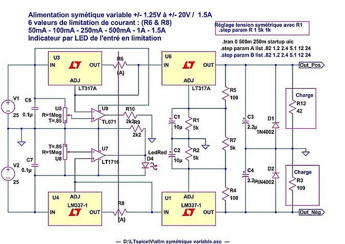

Ne possédant pas d’alimentation symétrique, j’ai décidé de m’en construire une.
Je ne souhaitais pas avoir besoin de composants exotiques ou chers donc je me suis tourné vers mes composants de fond de tiroir.
Les caractéristiques du cahier des charges que je me suis fixées sont les suivantes:
Tensions variables en simultané avec un seul bouton.
6 valeurs simultanées de courant : 50mA - 100mA - 250mA - 500mA - 1A - 1.5A
Choix du courant de sortie en simultané avec un seul bouton.
Limitation du courant de sortie choisi.
Signal visuel d’entrée en limitation (et peut-être aussi sonore).
Mon choix s’est porté sur les régulateurs positif et négatif LM317 / 337 pur leur facilité de mise en œuvre.
Une première paire sert de régulation de courant, une deuxième paire sert de régulation de tension.
Le réglage de tension à un seul potentiomètre est tiré stricto-sensus d’une note d’application de Linear Technology
La choix de courant de sortie est fait par un commutateur rotatif 2 pôles / 6 positions avec 2 séries de 6 résistances fixes.
La visu d’entrée en limitation de courant par LED est pilotée par 2 AOP en boitier « single » (TL071).
Le développement a été fait sous LTSpice et les essais sur breadboard.
J’ai dessiné un PCB car je n’aime pas câbler sur plaque à trous (je me trompe systématiquement lors du câblage).
Ci-dessous, la vue en 3D du PCB principal tel qu’il sera réalisé. Les résistances seront câblées directement sur le commutateur rotatif.
Voilà, y’a plus qu’à graver et câbler le PCB… :slight_smile:
NB : je n’ai pas trouvé de solution simple pour limiter le montage à une seule paire de régulateurs (réglage tension et limiteur d’intensité). :frowning:
Si l’un d’entre vous à une solution, je suis preneur…

donc, si j’ai bien compris U3 et U4 sont des géné de courants réglables (par la commutation de leur résistance)
et l’on compare leur tension de sortie avec … l’alim en sortie du pont (la patte haute des 2 potars)
également , la sortie d’un ampli op est sur une résistance sans led
Et aussi , où est le pot de réglge tension ?
sinon, ben ça marche !
Salut Jean-Marc,
Exact. C’est effectivement la caractéristique de ces régulateurs. La résistance de plus faible valeur (.82 ohm) pour un courant de 1.5A ne dissipe que très peu de puissance (moins de 2 Watt).
Les 2 potar font un diviseur de tension sur les 2 branches + et - réglé sur environ 20 volt. On compare cette tension avec la tension en sortie du régulateur (22V). Tant que celle-ci est supérieure à 20V on a zéro en sortie de l’AOP.
Celle-ci s’écroule rapidement si on dépasse la consigne de courant choisie et passe sous 20V. La sortie de l’AOP passe à la valeur de la tension d’alim et la LED s’allume.
Ce n’est pas un AOP mais un comparateur, et d’ailleurs la résistance de 2k2 est câblée en pull-up.
C’est un reliquat d’une ancienne simulation, c’est pour ça qu’il manque la LED.
Le pot de réglage de tension est R7 (5k) (pas R1 :mrgreen: )

C’est de cette note d’application qu’il s’agit :
cds.linear.com/docs/en/datasheet/137Afb.pdf
Cela me semble un peu succinct et le mélange des boucles de régulations + et - pour le moins atypique puisqu’un court circuit sur une sortie va immanquablement faire monter la tension sur l’autre.

Je n’ai utilisé que des composants que j’avais dispo (j’ai une chiée de régulateurs de toutes sortes récupérés au fil du temps…)
Je ne voulais justement pas de potar double pour la symétrie, premièrement, ceux que j’ai sont hors d’âge et il faut des valeurs appairées pour obtenir de tensions aussi proches l’une de l’autre.
Sur votre montage, sur ce que je vois du schéma, il n’y a pas non plus de visu de l’entrée en limitation.

Exact, c’est bien de cette note d’application que j’ai tiré le schéma.
Normalement, on peut tirer 2 intensités différentes sur les 2 sorties sans perturbation des tensions et de toutes les façons, la limitation de courant en amont devrait faire chuter la tension.
On le constate sur la simulation ci-dessous. La tension se sortie négative est quasi en CC (résistance de 0.1 ohm)
La tension de sortie V nég a chuté à zéro et l’intensité est limitée à 1,5A par la résistance de limitation de 0.82 ohm.
La tension en sortie V pos n’a pas chuté et le courant est conforme à la charge de la branche positive (I R12 sur la courbe).

le seul point douteux que je vois , c’est le potar qui compare par rapport à une tension qui risque d’être ondulée
Mais après tout, ce n’est que l’affichage des 2 led qui risque de scintiller
Mon problème est d’utiliser actuellement 4 régulateurs alors que je suis presque certain que 2 seraient suffisants moyennant une astuce que je ne trouve pas.
D’où ma demande d’aide pour une recherche de solution éventuelle.
Mas après tout, j’ai plein de régulateurs donc en mettre 4 ne me gène pas. N’en utiliser que 2 c’est pour la beauté du geste.
J’ai prévu un bon filtrage derrière le redressement double alternance (mini 3300uF par branche) et j’ai de la souplesse pour régler le seuil des ponts diviseur.
Tu as raison, je vais faire une simulation avec une tension continue avec un taux d’ondulation (si je trouve comment faire cette source).
Et si les LED scintillent, ça me fera un jeu de lumière :laughing: :laughing: ( je ne vais pas les mettre sur une source de courant comme LED de présence tension).
mmm effectivement, je dirai que les premiers lm317 sont bien bizarrement utilisés pour limiter le courant
si tu as un aop pour chaque voie, tu pourrais juste mettre une res shunt et l’aop qui mesure à ses bornes
et, plutot que d’allumer une led, il pourrait forcer à la masse la patte centrale du lm317 en tension…

Pour regler les tensions indépendamment il y a la possibilite comme dans les amplis stereo d’utiliser un pot de balance et l’autre pour le reglage de tension et tout cela avec des pots simples
l’utilisation du lm 317 en generateur de courant est classique
une resistance simple n’aurait elle pas suffit pour alimenter les led "« presence de tension »
la chute de tension aux bornes de la resistance limitation de courant est suffisante pour utiliser un transistor et commander une led

PS les resistances 4,7k et 6,8 sont inversees

Les LED de présence tension auraient effectivement pu être alimentées par une résistance. En fait je compte les alimenter différemment afin de faire une présence tension sur la tension variable. Je laisse alimenté comme tel sauf que je vais repiquer la base sur la sortie régulateur.
