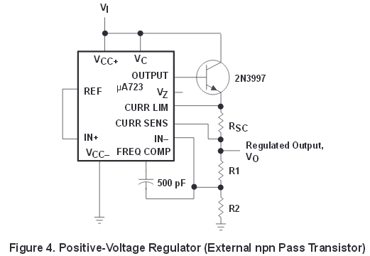

J’utilise beaucoup le 723 pour faire mes alims et je ne me casse pas la tête , je met toujours un 3055 en ballast
Pourquoi se compliquer la vie quand on peut faire simple
Dans ce genre d’alim pas trop « haut de gamme », en général il suffit de lire les notes d’applications des constructeurs de 723 pour trouver le schéma :smiley:

La remarque de Bricolou85 est excellente, en allant chercher le datasheet du ?A723
ti.com/lit/ds/symlink/ua723.pdf
on trouve plusieurs schémas (figures 3 et 5) d’alim positive ou négative avec un transistor extérieur pnp (2N5001). C’est pas un darlington mais tout dépend du courant que l’on doit fournir.
