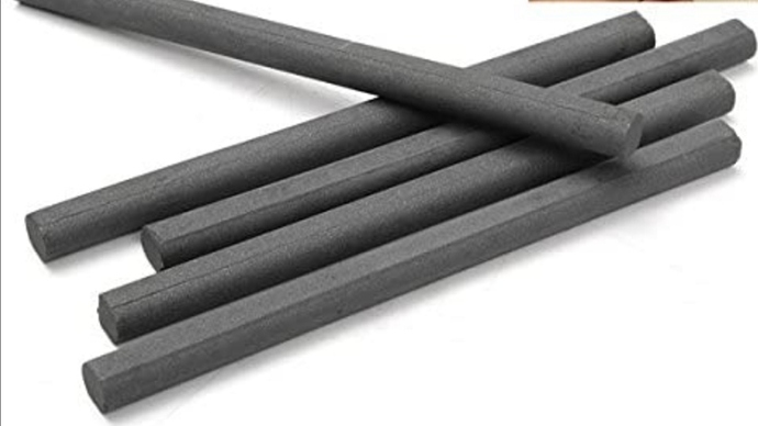

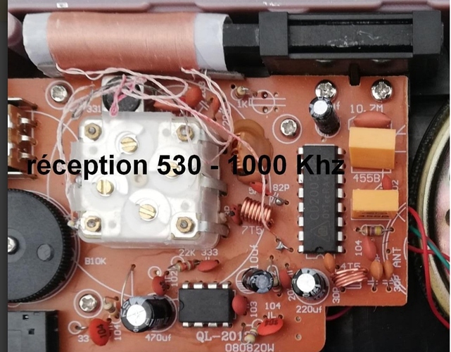

Vu que je peux récupérer plusieurs bâtons de ferrite de 15cm et plus sur des anciens postes de radio qui ne fonctionnent plus, pensez-vous que coller proprement un de ces bons vieux bâton à l’extrémité d’un petit bâtonnet de 3cm actuel donnera un résultat en terme de réception PO ou GO (en revoyant les réglages le cas échéant) où est-ce une idée de foufou à oublier ?

augmenter la taille du ferrite augmente les performances de l’antenne mais il faut recalculer tout le circuit d’accord
il existe meme des antennes pro utilisant des ferrites de 50cm de longueur formées de plusieurs ferrites en parallele
https://www.bing.com/images/search?q=ferrite+antenna+rod&form=HDRSC3&first=1&scenario=ImageBasicHover
mais comme le dit Jackoe … que reste t il a ecouter…surement pas grand chose avec ce type de poste minimaliste
Effectivement le calcul d’une antenne-cadre ferrite ne s’improvise pas.
Question: pourquoi est-il inscrit 530 - 1000 kHz sur la photo alors que la gamme PO va de 530 à 1620 kHz ?
Bonjour et merci pour vos réponses, je m’en doutais d’ailleurs.
Quand à l’inscription sur la photo elle est erronée, merci de ne pas en tenir compte.

Sur les Ministors Philips, j’arrive à améliorer la réception en couplant un barreau de ferrite externe (L0X20 et similis) .
au dessus du poste.Mais le meilleur système c’est de construire une grande boucle accordée par un CV,et de mettre le pocket au centre.Voir TSF36 et autres fils sur ce sujet.

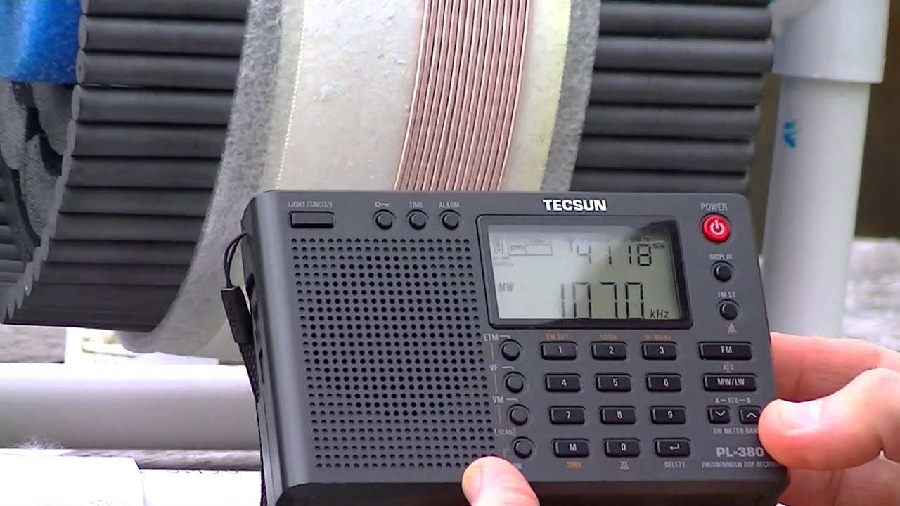

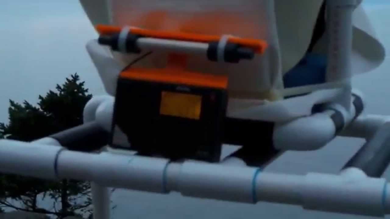

Pour ce qui est des antennes ferrite, il y a un OM qui fait autorité en la matière, Gary de Bock, inventeur des FSL (ferrite sleeve loop) avec lesquelles il capte l’Australie et la Nouvelle Zélande depuis la côte ouest des USA sur de petits récepteurs de poche !
Mais il faut des kilos de ferrite pour fabriquer ces engins !

L’ OM Gary utilise 111 ferrites de 20 cm dans sa FSL. Ils sont fous, ces Ricains :roll_eyes:
Demo de réception trans Pacifique en petites ondes :
