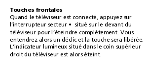

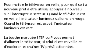

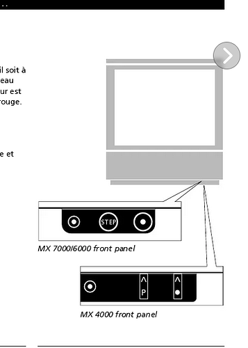

À la page 32 du manuel il est indiqué qu’il y a un bouton pour allumer le TV sur la façade du TV, en bas à droite, marqué « step » ou « P »,
il y a peut-être une trappe « front panel » qui s’ouvre en appuyant dessus et qui dévoile plusieurs boutons (comme sur certains magnétoscopes des années 80), ou bien le bouton est sur la tranche inférieure de la coque du TV, comme sur certains moniteurs LCD informatique, un bouton en léger relief non visible quand on se tient face à l’écran, et qu’il faut chercher avec les doigts en palpant le contour ou l’arrière de la coque.
Cela doit être un de ces 2 boutons :

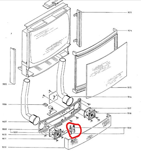

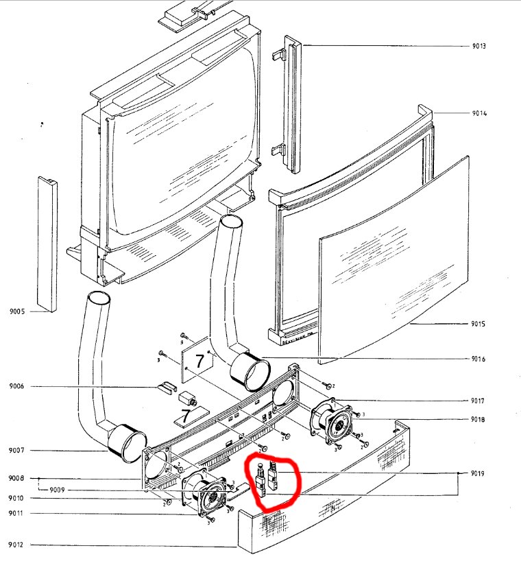

à la page 52 il y a un éclaté de ce TV, il y a bien 2 boutons :
« 9019 : 2776154 Press buttons »
wow super merci, je vais vérifier tout ça ce soir, c’est vraiment bien caché car je n’ai rien vu à cet endroit à la 1ère inspection ^^
C’était donc bien ça, merci à tous pour l’aide. Il y avait donc bien un cache devant mais je pense que c’est un ajout custom (qui était très bien réalisé car c’était invisible) car cela n’apparaît pas sur le schéma de la notice
