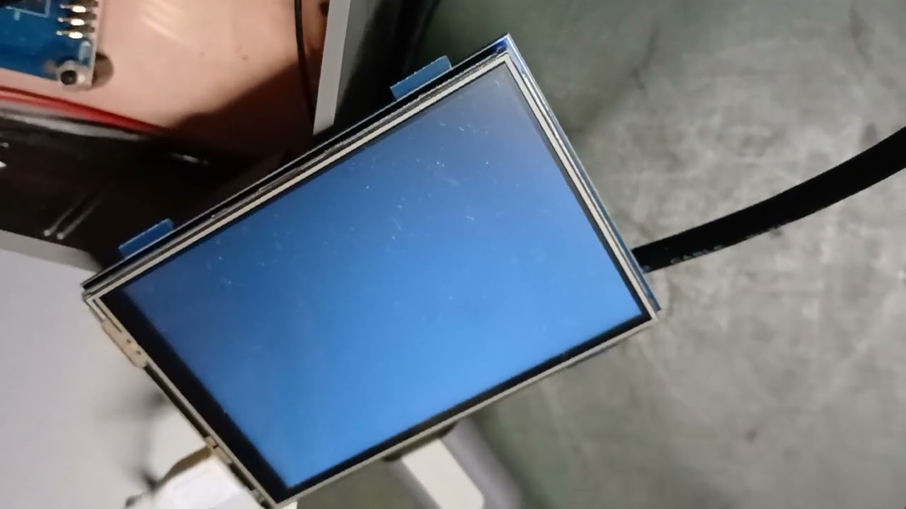

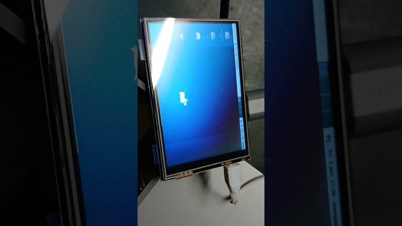

Voici deux vidéos du résultats :
Reste à usiner le logement …

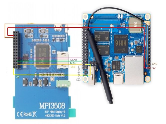

L’écran est tactile donc la souris pourrait être remplacée par un stylet mais il faut déterminer les connexions touchscreen/opi car cet écran est prévu pour un raspberry.
Petit détail qui a son importance : avant d’installer xfce il faut booter l’opi sans que l’am8 se lance. Pour cela, supprimer les droits d’exécution du fichier /etc/rc.local
sudo chmod 664 /etc/rc.local
Une fois le desktop installé, remettre les droits d’éxecution.pour un lancement au boot car le lancement manuel après ouverture du desktop ne fonctionne pas. J’ai un peu galéré à cause de ce « détail »
Cela fonctionne avec tout écran avec entrée hdmi ou micro hdmi sans aucun paramétrage. (11€ sur ali en 3.2p). Après, cela dépends de votre acuité visuelle, mais les 7p reviennent chers …
oui, c’est un peu petit mais j’utilise une résolution 800x600 pour améliorer la visibilité du texte.

J’ai un peu avancé sur la partie tactile en ce qui concerne les connexions mais pas le driver, celui prévu pour le raspberry pi n’st pas compatible hélas.
Sinon, pour supprimer la page de connexion au boot il suffit d’éditer le fichier /etc/lightdm/lightdm.conf et d’y décommenter et compléter la ligne autologin-user=orangepi. Le clavier peut alors être définitivement supprimé pour piloter l’IHM si l’url localhost est placée dans les favoris.
Quelques nouvelles de ce touchscreen.
Finalement j’ai renoncé à le faire fonctionner avec l’Orange Pi Zero 2.

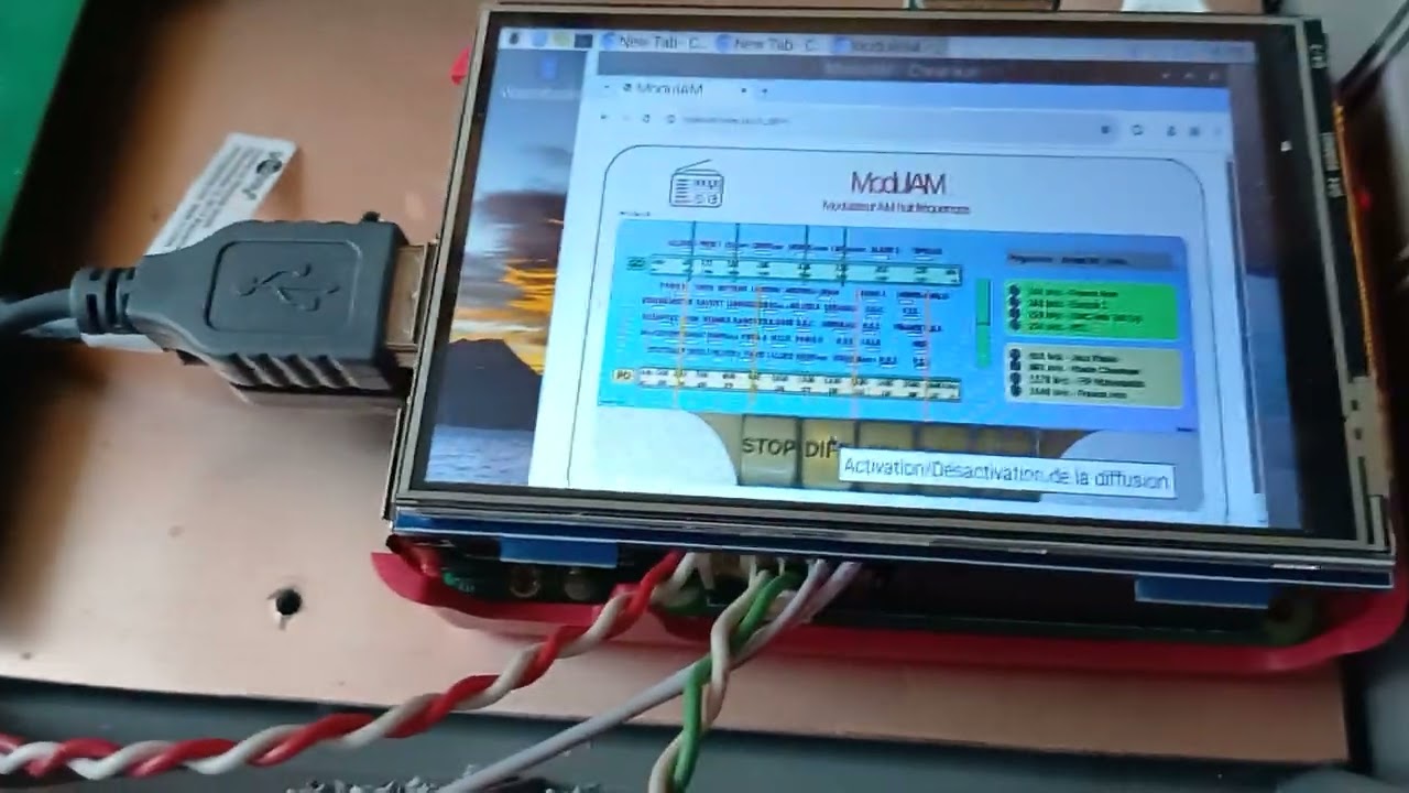

J’ai préféré utiliser un vieux Raspberry Pi 3b que j’avais depuis quelques années et adapter le logiciel de l’AM8 pour le Raspberry. C’est préférable pour la connexion, plus de fils qui traînent. Les slots sont compatibles pin pour pin.
Ce fonctionne. Il faut modifier un petit peu les programmes en particulier l’affectation des ports gpio.
J’en ai aussi profité pour installer la version ModulAM et vérifier le fonctionnement avec la carte AM8. Ca fonctionne aussi.
Une petite vidéo :
Le bruit de fond insupportable est du au téléphone qui rayonne pas mal.
En conclusion :
  • logiciel ModulAM compatible avec platine AM8
  • Raspberry Pi 3 compatible avec platine AM8 moyennant quelques lignes à modifier et installation de la bibliothèque WiringPi au lieu de WiringOP.
