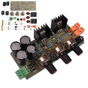

Si l’assemblage d’un kit chinois ne vous fait pas peur, j’ai testé ce petit ampli qui fonctionne parfaitement:
pour à peine 6€ le kit!
entrée prise jack, alim en 12v, sortie sur 2 HP en 8Ohms avec une bonne réserve de puissance!!!
