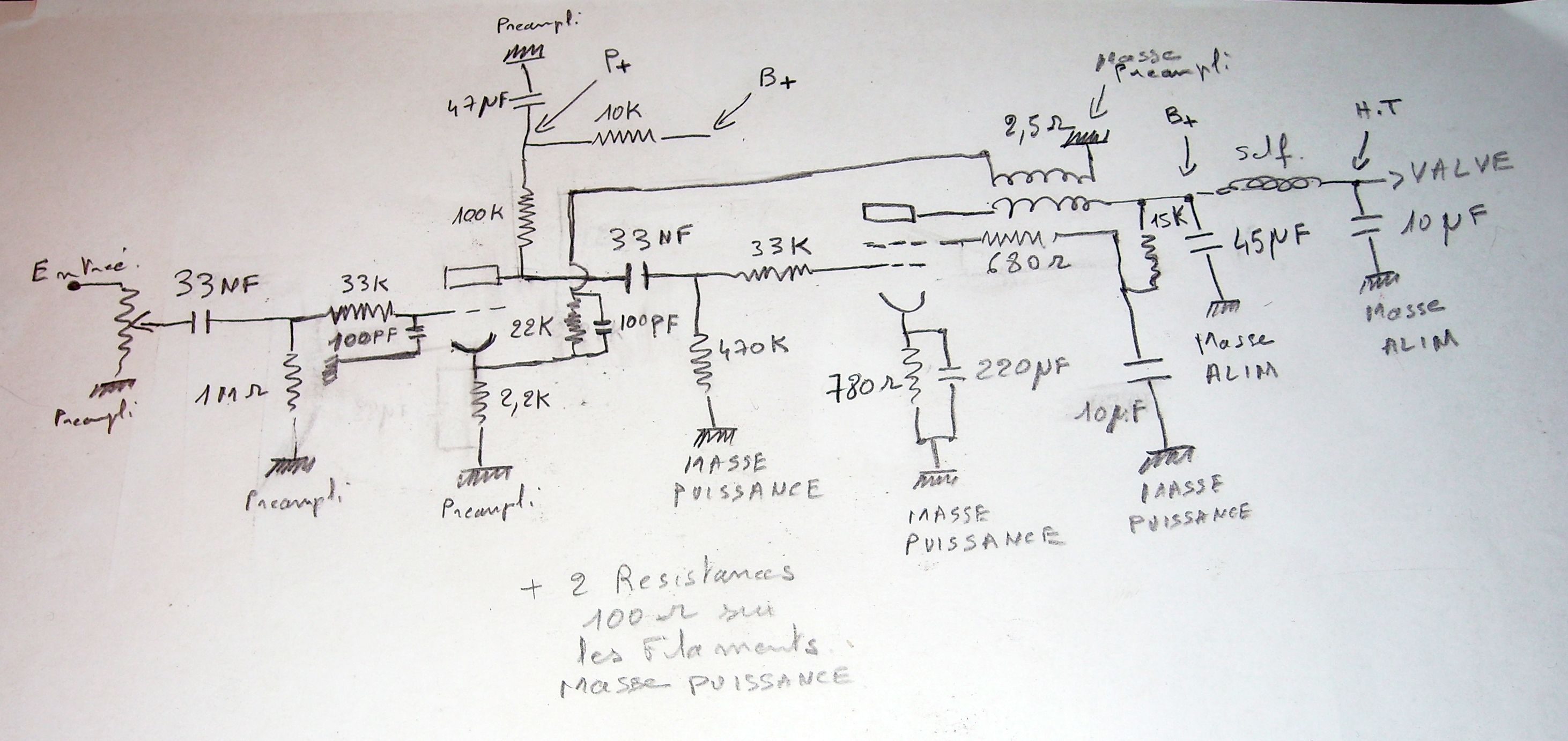

Je viens de finir au propre l’ampli avec une 6Q7 et une 6V6.
Les mesures sont OK sur une charge résistive ( 2,5 ohms ).
Avec une contre-réaction sur l’ensemble la courbe est belle :
30hz -4db, 36hz -3db, 50hz -2db, 80hz -1db, 140hz -0,5db, 1khz 0db, 7,5khz -05db, 14khz -1db, 18khz -2db, 20khz -3db.
Avec le HP c’est autre chose, le bafflage génére des court-circuits acoustiques qui pénalisent le grave, le HP large bande est généreux dans le médium, tout cela est mormal. Une caisse de poste et un HP seul ne peuvent produire de la HIFI.
Je pense qu’une atténuation réglable du médium et un réglage de l’aigu seraient une meilleure solution pour équilibrer le son.
Où trouver une bonne source théorique et pratique pour fabriquer des filtres ?
J’ai un autre soucis, si j’insére ces filtres dans la boucle CR que va-t’il se passer ?

C’est la base d’une VRAIE correction Baxandall, prenez-donc un schéma de ce type, le web en regorge…
Le « Baxandall », étant lui-même un correcteur basé, sur une contre réaction (a tel point, que le gain de la seconde triode devient pratiquement nul, il ne faut absolument pas, rajouter une autre CR, par dessus celle ci. Je veux dire, qu’il faut laisser l’étage de puissance dans la plus grande simplicité. Même sur un ampli, non destiné, à la Hi Fi, l’utilisation de ce genre de correcteur, reste, très agréable a l’emploi.

C’est a proscrire, la 6V6, n’a d’autre tâche qu’à produire de la puissance, et se fout complètement de ce qui se passe avant elle.
le correcteur (montré au post 17/25), se suffit a lui seul, et il suffit d’ajouter derrière
Et le tour est joué. Deux 6Q7, une 6V6, une valve 5Y3, c’est tout .

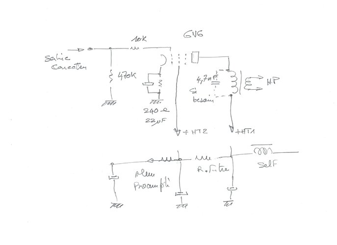

S’inspirer du schéma de cet électrophone valoche ne semble pas être une très bonne idée …
-Le correcteur de tonalité est bien simpliste et peu efficace, et son fonctionnement est fortement dépendant de l’impédance de la source qui doit être élevée (la basse impédance des sources actuelles , genre lecteur CD ou DVD, balladeur MP3, ordinateur ou téléphone portable, risque de le rendre inneficace)
-Les contres réactions B.F depuis les deux demi primaire du push-pull, semble inversement bien compliquée ! et non comparable au cas d’un montage d’une seule 6V6 en S.E (pourquoi faire simple quand on peux faire compliqué , ça fait assez « shadock » !?)
Les contre réactions B.F , fusse telles assez biscornues, des postes Sonneclair cités plus haut (et qui n’intéressent personne ?!) semblent en proportion plus pertinentes (elles favorisent les graves et creusent le médium, et corrigent, plus ou moins, les lacune de l’électronique et l’ébénisterie de ces appareils )
En outre, ces montages et leur correcteur de tonalité sont bien moins sensible à l’impédance de sortie de la source, puisque le réglage de tonalité est du coté de la sortie et non de l’entrée !

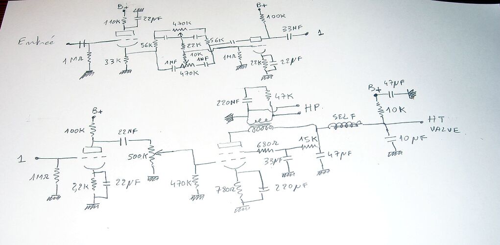

Après un bon moment de bricolages voici le schéma.
J’ai dû rajouter une 6Q7 pour attaquer le Baxandall, pas grave il y a du stock et ça fait plus riche.
Je peux attaquer l’ensemble (sans bruit à faible niveau) de quelques mv à 2v sans saturation avant le potentiomètre de volume qui attaque la 6V6.
Le filtrage sur la plaque de la 6V6 peut paraître farfelu mais c’est le meilleur compromis pour équilibrer l’ensemble : court-circuits acoustiques, baxandall, HP, transfo de sortie.
En jouant avec le baxandall on obtient un son global agréable qui ne fatigue pas l’oreille, nous sommes très loin de la HIFI.
