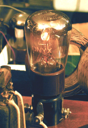

Pour info dans mon precedant post j’ai rajouté deux image du tube en question, si cela peut permettre l’identification.
Fabrice [Fabrice]
