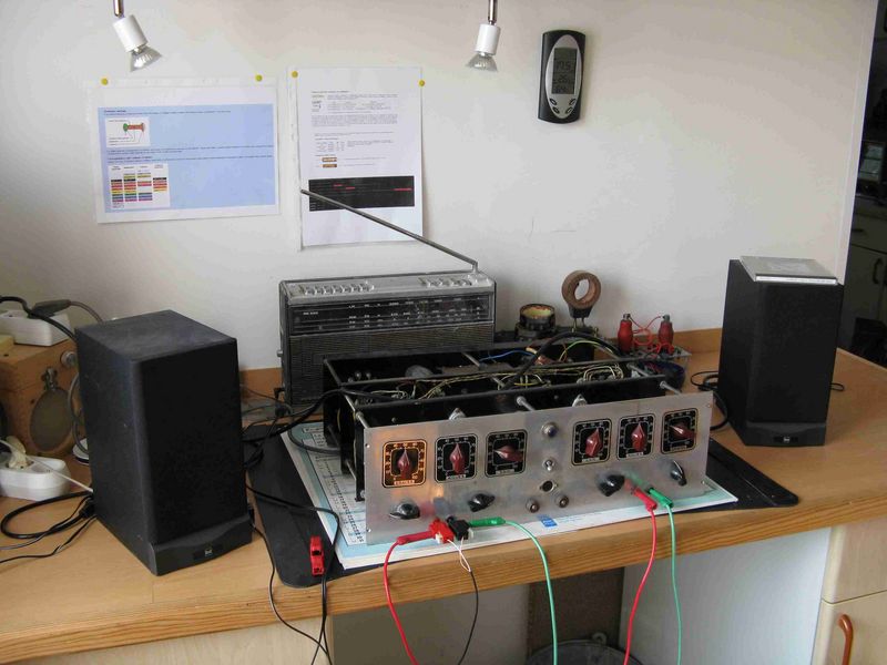

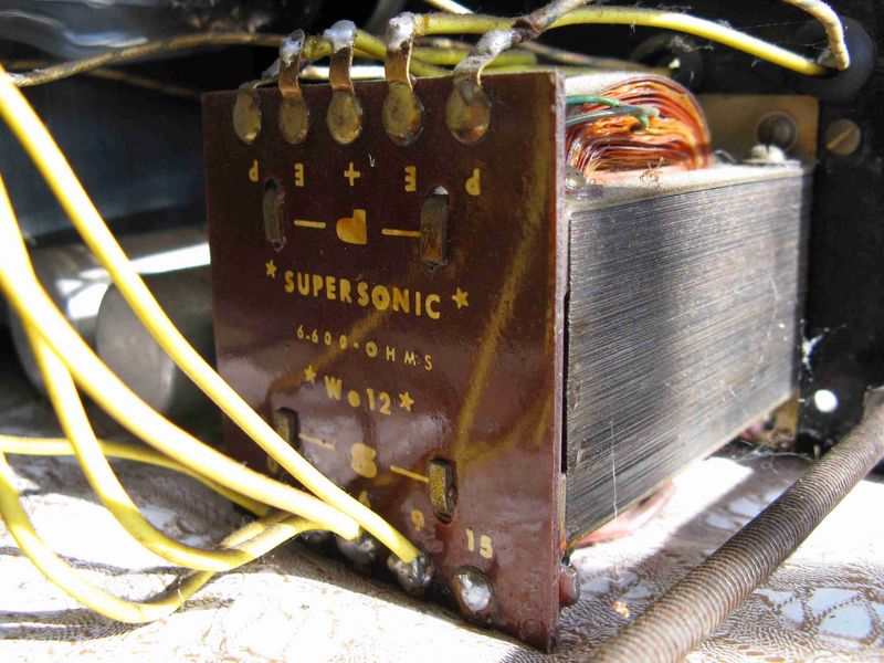

Transfos de sortie Supersonic W12, bonne pioche ! (plein de renseignements par Google), mais par pitié pour les EL84, prévoyez le remplacement des condos de liaison grille !
Inductance primaire: 300 H
Inductance de fuite :15 mH
Puissance nominale: 15W
Puissance de pointe: 20W
Circuit à grains orientés
Prix en 1964: 105 F soit environ 150 Euros actuellement.
JJG
On dirait un ampli Bouyer mais je peux me tromper.

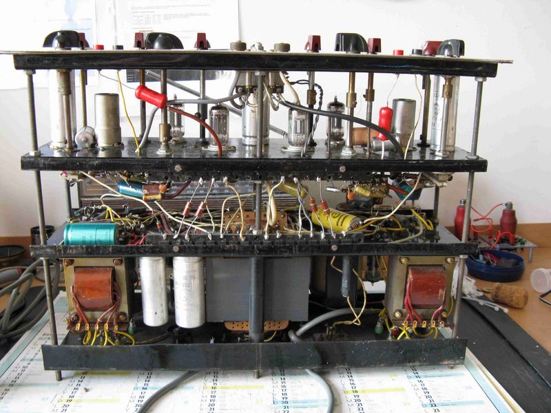

D’une façon générale, ne vous limitez pas aux capas de liaison.
Vérifiez les découplages, le filtrage, etc.
Vérifiez aussi les résistances, surtout celles sur la HT.
Lors de tests sous tension, mettez toujours une résistance de puissance en sortie HP si vous ne mettez pas les HP, sinon vous risquez de fusiller les transfos de sortie.
S’il y a un potentiomètre de polarisation, véirfiez que la polar est équilibirée entre les deux grilles (ne pas mettre le volmètre entre les deux grilles, mais en amont, c’est à dire aux deux extrémités du potentiomètre, au cas où votre appareil de mesure serait à galva. Un appareil électronique par contre, vous donnera une mesure adéquate car sa résistance est nettement plus élevée et ne trompe pas la mesure.
Enfin, vérifiez aussi le débit des tubes et si ceux du push final sont équilibrés. Une petite différence de quelques mA ne fera pas de mal. Mais si vous avez par exemple un tube qui sort 40mA et l’autre 30mA il vaut mieux les garder en secours et les remplacer par une paire mesurée (ou alors, trouver un tube qui donne 40mA et qui soit le plus proche possible de l’autre: fabriquant, etc).

C’est certainement une réalisation personnelle, la technique de cablage des années 60 est flagrante,j’ai moi meme cablé un certain nombre de " chaine hi-fi " avec cette technique des chassis accolés : alim, puissance, préampli, avec rallonges axes pots et contacteurs.
a propos des TU 101 avec EL 84 en push , mon patron de l’epoque me faisait démonter les toles croisées E et I , pour tout remonter avec un entrefer, ça foncionnait tres bien !

Bonjour , pour des EL84 c’est le Supersonic W8 qui suffit ; le W12 est de caractéristique approximative identique ( mais plus baraqué car d’usage il est lui pour un Push Pull de 7189 ) qui sortirons des Watts supplémentaires … …
