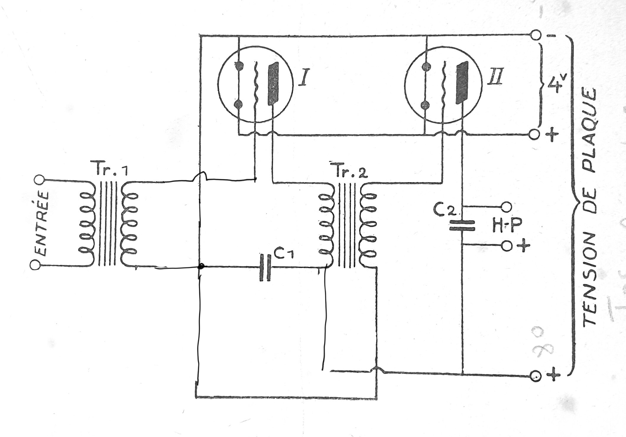

Il s’agit d’un ampli avec deux tubes type A410 pour de la BF.
Bonne journée.
En liaison par transformateurs je suppose ?

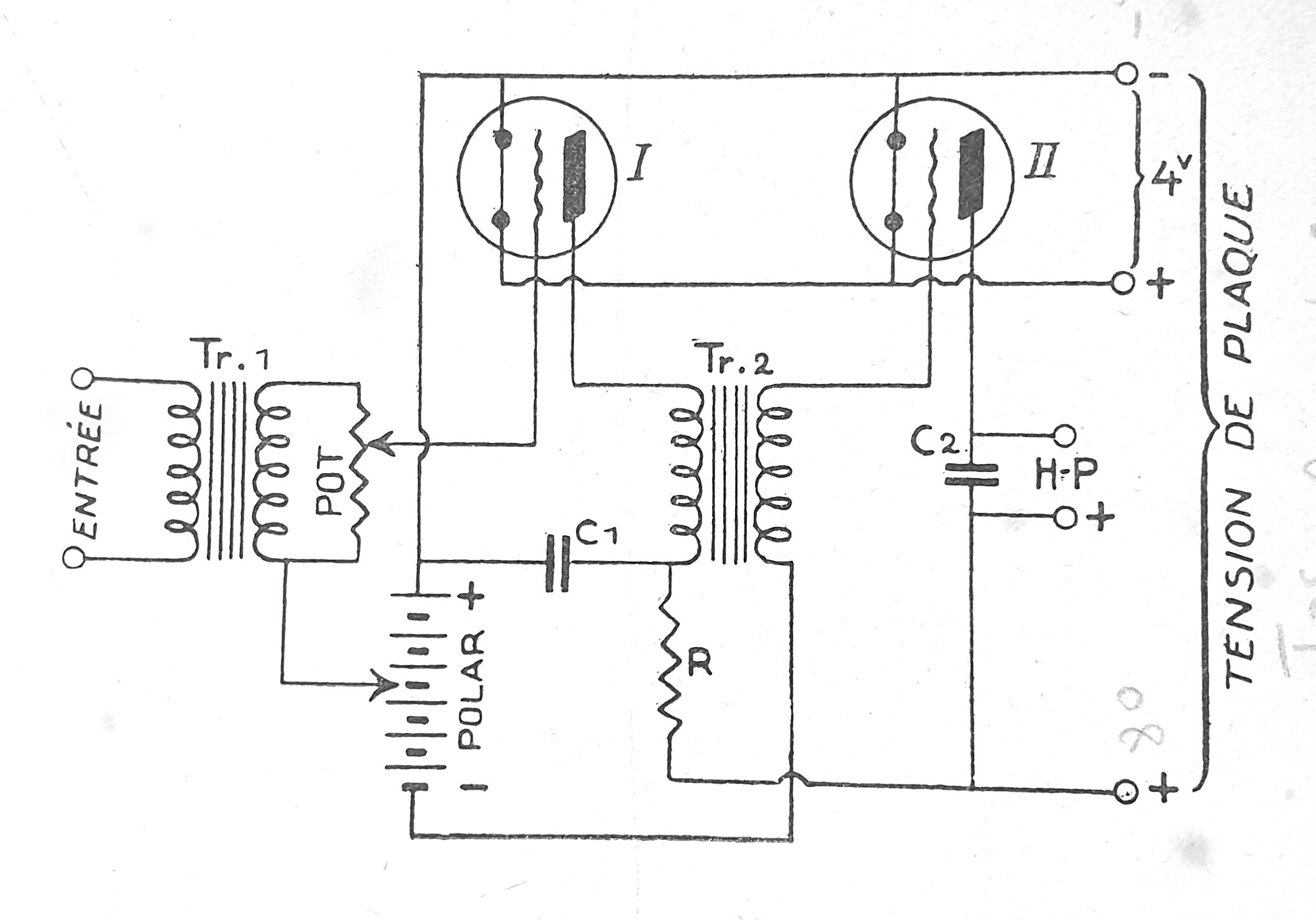

Voici deux schémas :
  1. Avec liaisons par transformateurs :

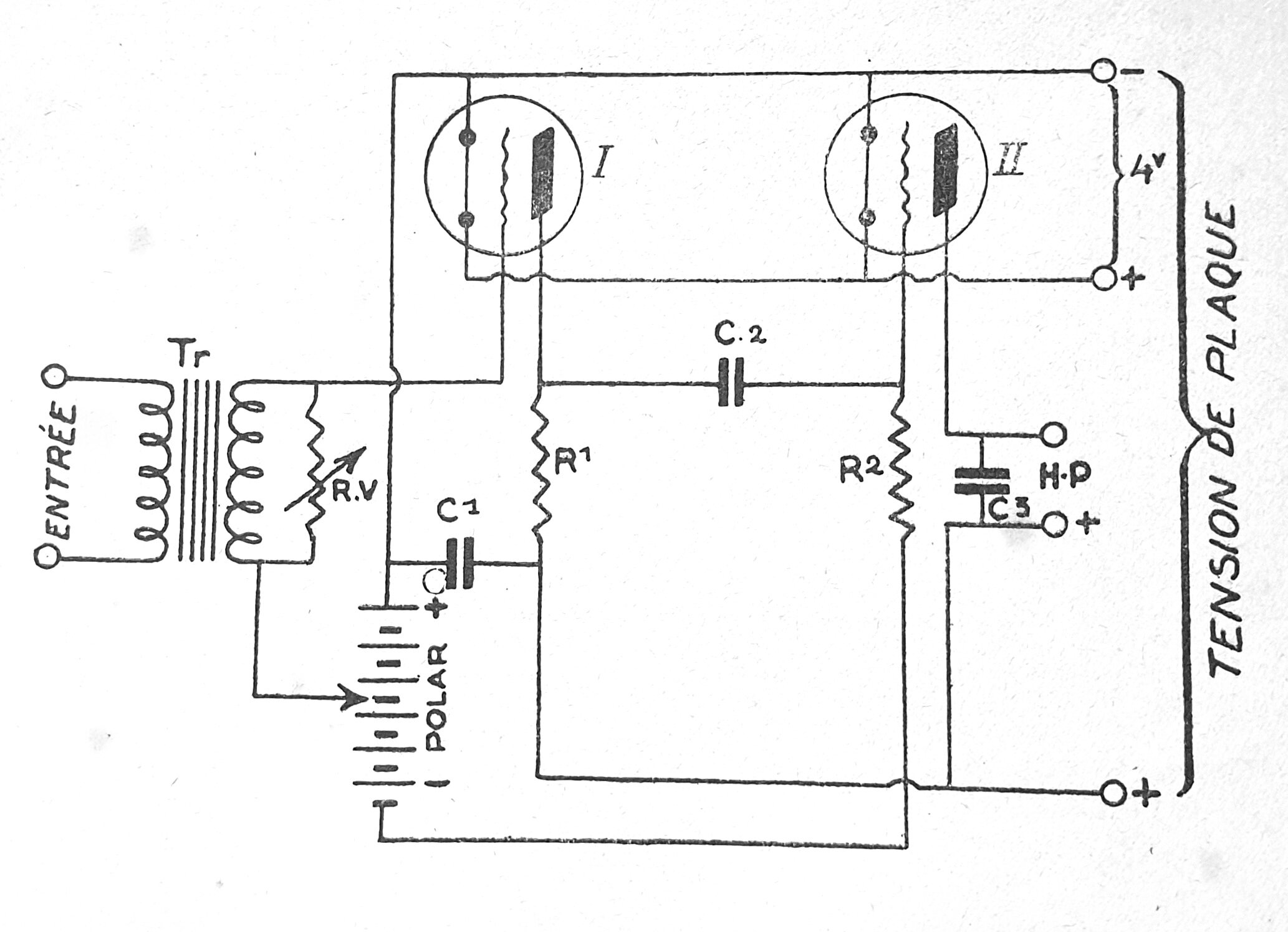

  1. Avec liaisons par résistances et capacités :
La polarisation n’est pas nécessaire si on utilise des A410, il suffit de faire le retour de la connexion grille au (-) du filament comme les schémas mais en supprimant la pile de polarisation.
Les A410 ne conviennent pas bien pour une liaison RC, il serait mieux de choisir des A425 ou A435 dans ce cas comme conseillé dans la description.
Le potentiomètre n’est pas indispensable non plus.

Oui, normalement il faut utiliser une B406 dans l’étage final avec une pile de polarisation de 4,5 volts.
Mais cela fonctionne également avec deux A410 avec moins de « puissance » si on peut appeler cela ainsi avec un montage de cette époque … :wink:

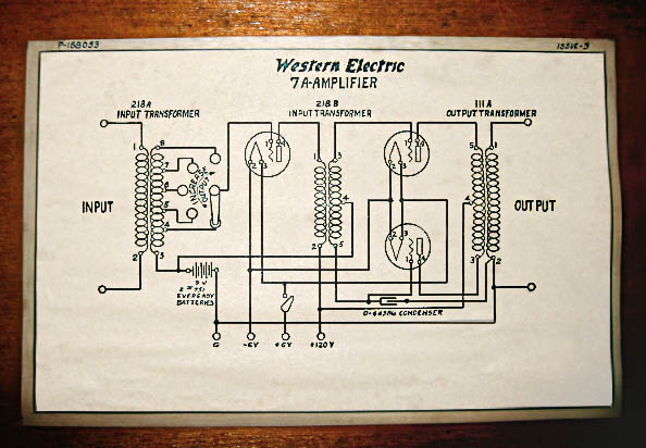

En utilisant deux A410, alimementées sous 80 volts, on peut simplifier ainsi le montage :

J’ai fait les essais avec en sortie une lampe type A409 et une de type B406.
Le montage avec la B406, entraîne le montage d’un rhéostat dans le circuit d’alimentation des filaments pour régler la puissance au HP.
Encore merci à vous pour votre aide.
