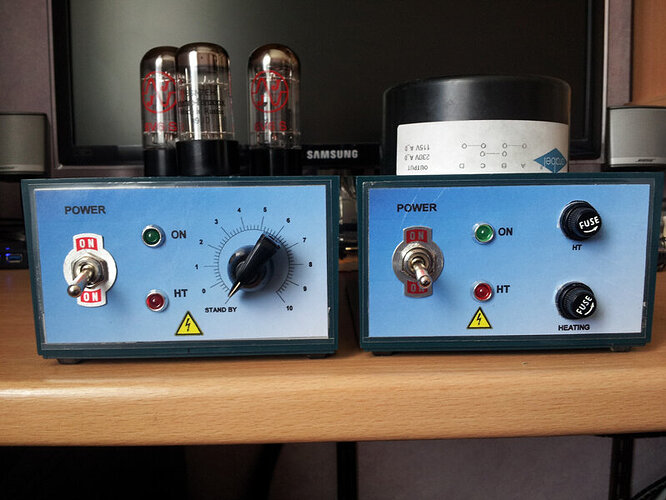

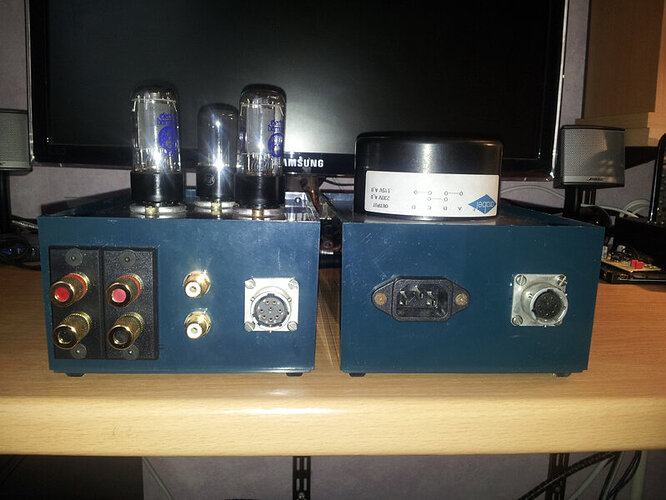

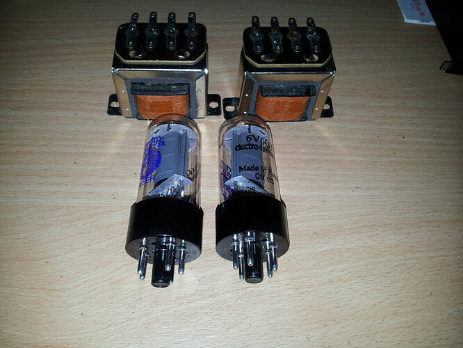

J’ai construit récemment un ampli a tube a tube 6V6 SE en triode avec une 6SN7 en étage pré-ampli. Ce projet a démarré lorsque que l’année dernière au salon Hamexpo de Tours, j’ai acheté une paire de transfos de sortie neufs avec une impédance primaire de 5K? et 2.5? au secondaire (très probablement prévu pour une TSF) pour 10 €. Mais le vendeur ne savait pas quelle puissance pouvait encaisser ces transfos car ceux-ci sont vraiment de petite taille (voir photos). Je me suis dis que pour le prix, je ne risquais rien. Par sécurité, je me suis tourné vers un montage avec les tubes finaux câblés en triode. Puis en regardant sur le web, je suis tombé sur un schéma correspondant a ce que je recherchais. Pour la construction, j’ai fais dans le plus simple et compact. pour les boîtiers ampli et alimentation, j’ai choisis des coffrets de marque TEKO type P4. Les circuits ampli et alimentation ont été fait sur des circuits imprimés a plaques pastillées. L’alimentation comporte 2 transfos toriques et une self. Un transfo de chauffage 230V/2x6.3V 80VA et un transfo d’isolement 230V/230V 100VA pour la HT, le tout signé Arabel. La self fait 30H 200? et 150mA. Le bouton de volume dispose d’une commande « Stand By » qui pilote un relais HT situé dans l’alimentation. La partie commande du relais HT et des leds s’effectue en 12VDC. Pour ce qui est du son et bien celui-ci est très bon et les basses sont bien présentes. L’ampli fonctionne parfaitement bien sur des enceintes Bose DM301 série 4 avec un rendement de 90dB mais il ne faut pas être trop exigeant en terme de puissance. Pour écouter du jazz, cet ampli me convient parfaitement.
Sur le schéma, il manque la capa en parallèle sur la résistance de cathode des tubes finaux. Pour ma part j’ai mis une capa de 100µF 160V pour être tranquille.
Bon bricolage !

Pour répondre a Eric alias « pprabi », j’avais 2 solutions qui s’offrent a moi concernant l’impédance de charge des transfos de sortie dont je dispose et qui sont à l’origine prévus pour une charge de 2.5?. Les transfos sont chargés sur une base de 4?. Pour cela, soit je branche 2 paires d’enceintes de 8? en parallèle sur chaque sortie (solution moins pratique) mais je ne dispose pas de plusieurs paires d’enceintes. Soit je branche une paire de résistances de puissance 8? 25W en parallèle sur chaque sortie de transfo, comme ça j’obtiens bien les 4? de charge avec mes enceintes de 8? sur chaque sortie. J’ai opté pour cette dernière solution qui est certes moins élégante que la première mais celle-ci présente un atout : Les résistances de charge étant câblées et fixées à l’intérieur de l’ampli, en cas de débranchement accidentel d’une ou les 2 enceintes, il y aura toujours une charge de 8? sur les transfos de sortie qui accepterons sans problèmes cette charge plutôt que rien. Quant au son lui, il en pâti absolument pas. Dans le cas d’un transfo de sortie de 4? ou 8? d’impédance de charge, cette question ne se pose pas. Cette solution sera reprise dans le petit ampli EF86/EL84 que je suis en train de construire, car là aussi les transfos de sortie ont une impédance de 2.5?.

Je me suis bien trompé au post précédant. Donc on est bien loin des 7K? de charge indiqué dans les caractéristiques constructeur pour une EL84. Peut on quand même utiliser ce transfo si on doit tout recalculer ou faut il alors remplacer celui-ci ? Donc pour en revenir a beaucoup de gens qui achètent un ampli a tube souvent cher qui ne dispose que d’une sortie 4? et 8? et qui veulent brancher leurs enceintes derniers cri de 6? dessus (sur les prises 4?) sont confrontés a un sacré dilemme et la plupart l’ignorent !!! :confused: Donc si je refais votre calcul, l’impédance du primaire pour une 6V6 chargée en 4? pour un transfo de 2.5? au secondaire serait alors de 8K? si j’ai bien compris ?

Ces valeurs pour la polarisations sont bien trop faibles. Pour une 6V6 en triode, c’est plutôt entre -15V et -20 V.
Pour la charge d’anode, 3500 à 4800 Ohms.(doc joint).
Avez vous utilisé les caractéristiques de la 6V6 montée en triode ?

Concernant mon calcul, je n’avais pas toutes les infos car j’avais pris les datas de la 6V6 JJ et apparemment celles-ci sont très incomplètes notamment au niveau de la connexion en triode et puis j’ai suivis bêtement ce schéma qui pourrait bien être faux a son tour concernant la valeur de la résistance de cathode du tube final qui ne fait que 255? au lieu de 400? pour une tension plaque de 250V. Et encore ! il y a l’impédance au primaire qui n’est plus de 5K? du fait que le secondaire du transfo est prévu pour une impédance de 2.5? et que celui-ci sera chargé sur 4?. Double casse-tête !!! :confused:

J’ai passé commande de résistances de charges de 5.6? pour remplacer celles de 8? afin de charger mes transfos a 3? au lieu de 4? ce qui sera déjà mieux. Puis j’ai changé mes résistances de cathode de 255? par des 560? car je n’avais que ça qui se rapproche de la valeur idéale dans mon stock puis j’ai essayé mon ampli durant 3 bonnes heures et celui-ci fonctionne sans aucun problèmes.

J’ai reçu mes résistances de charge de 5.6? et j’ai changé celles-ci en lieu et place des résistances de 8? que j’avais mis initialement. Après essais l’ampli fonctionne normalement. Au niveau du son, pas de changement mais les tubes doivent fonctionner dans de meilleurs conditions qu’au départ. Voilà, cet ampli est terminé et je remercie au passage tous ceux qui ont apporter leur aide concernant les valeurs de charge d’anode et la polar en triode.
