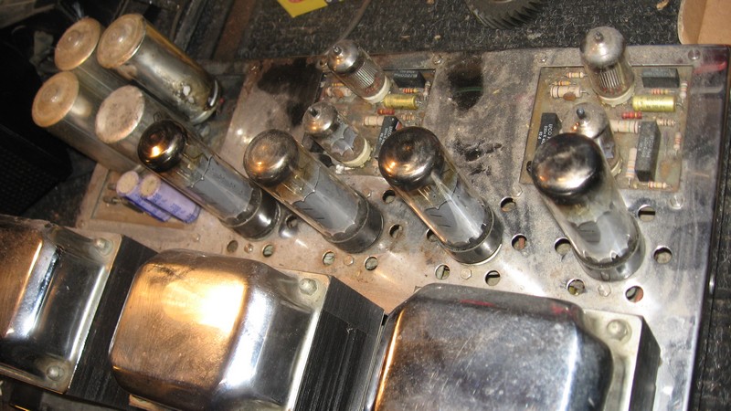

un ami me demande de reparer son ampli AMPLITON TYPE 3500
les tubes de puissance n ont plus de marquage???
qui peut me dire de quoi il s agit je ne connais pas les amplis…
merci
A+Pierre
A première vue , ce sont des EL 34
Les condensateurs au fond , en haut à gauche on l’air de couler
Ce sont des EL34
En cherchant avec google on trouve aussi le schéma et beaucoup d’infos sur la restauration.
Cordialement
MD
Merci. Effectivement les condensateurs ont eu chaud les resistances voisines ont noircies
Je vais googler pour retrouver le schema.i
Je vais regarder si mon vieux lampemetre peut mesuer les el 34
Metci pourvos reponses

Ok j ai trouve des info aussi sur le net,mais je suis pas emballe pour faire le depannage vu qu il va pas le garder
C est pas un melomane ,l ampli va finir sur le coin coin ou ebay…
Je vais quand meme par curiosite y jeter un oeil…,mais je suis pas equipe pour le tester j ai pas de hp et d equipement pour mettre du son en entree ,RTL ca va pas le faire pour tester hi fi. :slight_smile: :arrow_right:
A+Pierre

Je ne peux pas mesurer les tubes mon lampemetre ne connait pas les reglages pour el 34
J ai meme pas regarde le fusible …je suis pas tres motive
Pour pixel je vais contacter mon copain et s il est d accord te donner son telephone
C est un objet plutot lourd.
Sinon les transfos ont l air bien ,meme le chrome qui brille

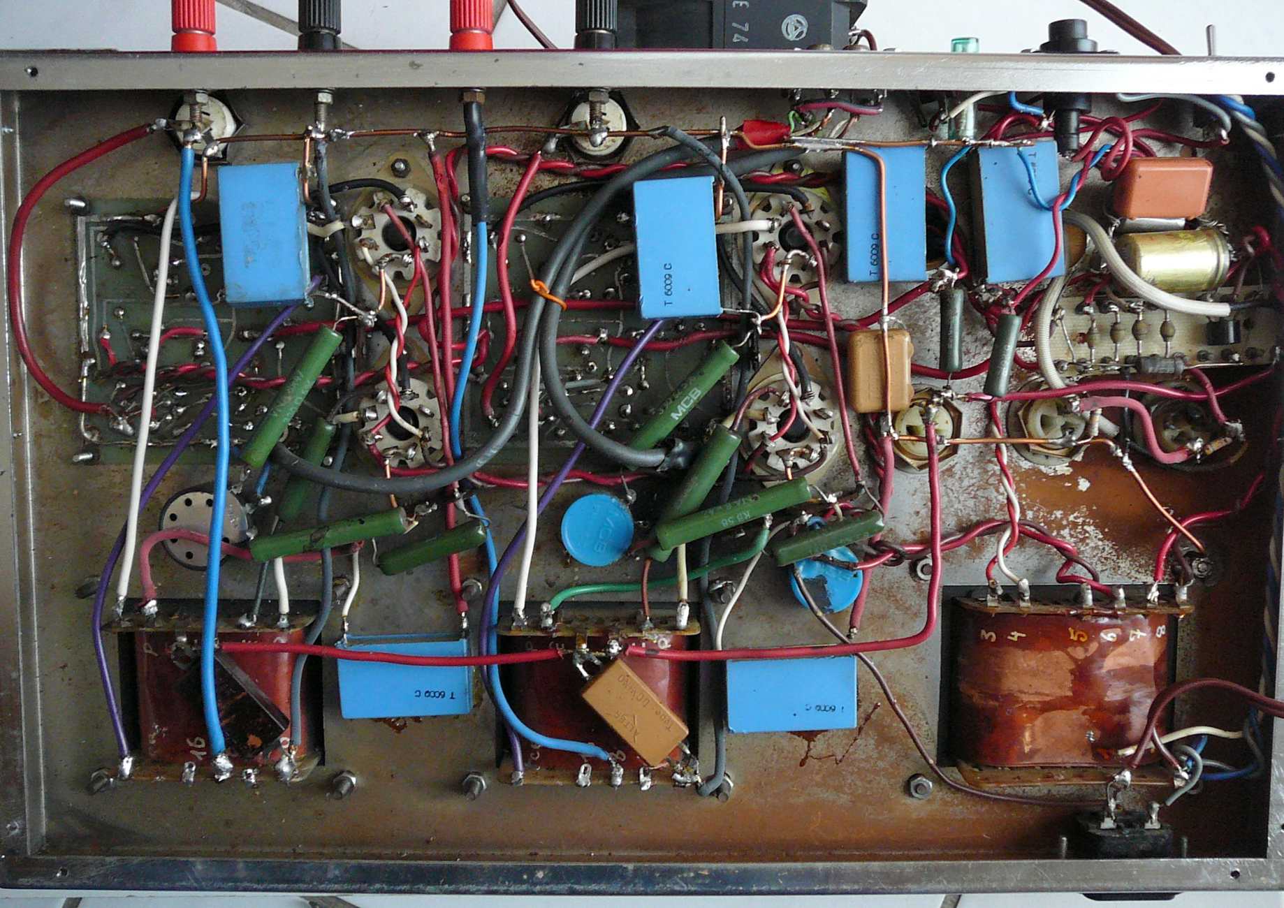

Bonjour, c’est un super ampli,à restaurer absolument! Sur ma chaine j’ai la version d’avant qui s’appelle TS3030 équipé de 4 EL34,j’y ai apporté quelques amélios sur le schéma et aussi sur le cablage (support stéatites triple lyres par ex)
Le son est fabuleux,il est même trés supérieur au TS5000 (avec 4 KT88) car j’ai pu les comparer cote à cote.Le TS5000 est beaucoup plus mou et moins transparent dans les médiums aigus.
J’ai un relevé du schéma,il faut que je le scanne.
J’y ai ajouté un ventilateur car il chauffe beaucoup.
Le ventilateur est fixé sur le capot
Le dessous
Les pots servent à l’équilibrage des PP
Olivier
Je confirme qu’AMPLITON avait une excellente réputation :slight_smile: , grâce à ses transfos de sortie (origine Chrétien ?), mais certainement pas pour son…câblage ! :cry:
Amitiés à tous
Jean-Pierre
c’est vrais que ça fait désordre là-dessous… :unamused:
A l’évidence, tout n’est pas d’origine . . .
