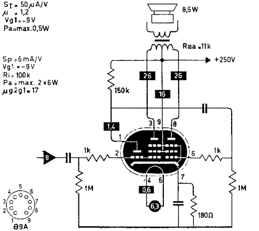

J’imagine que tu as envie de t’amuser avec une ECC82, et que tu ne veux pas d’autre tube, parce qu’il y a un tube fait pour ton application : la ECLL80 (voir schéma). On ne parle même pas des ECL82 et ECL86…

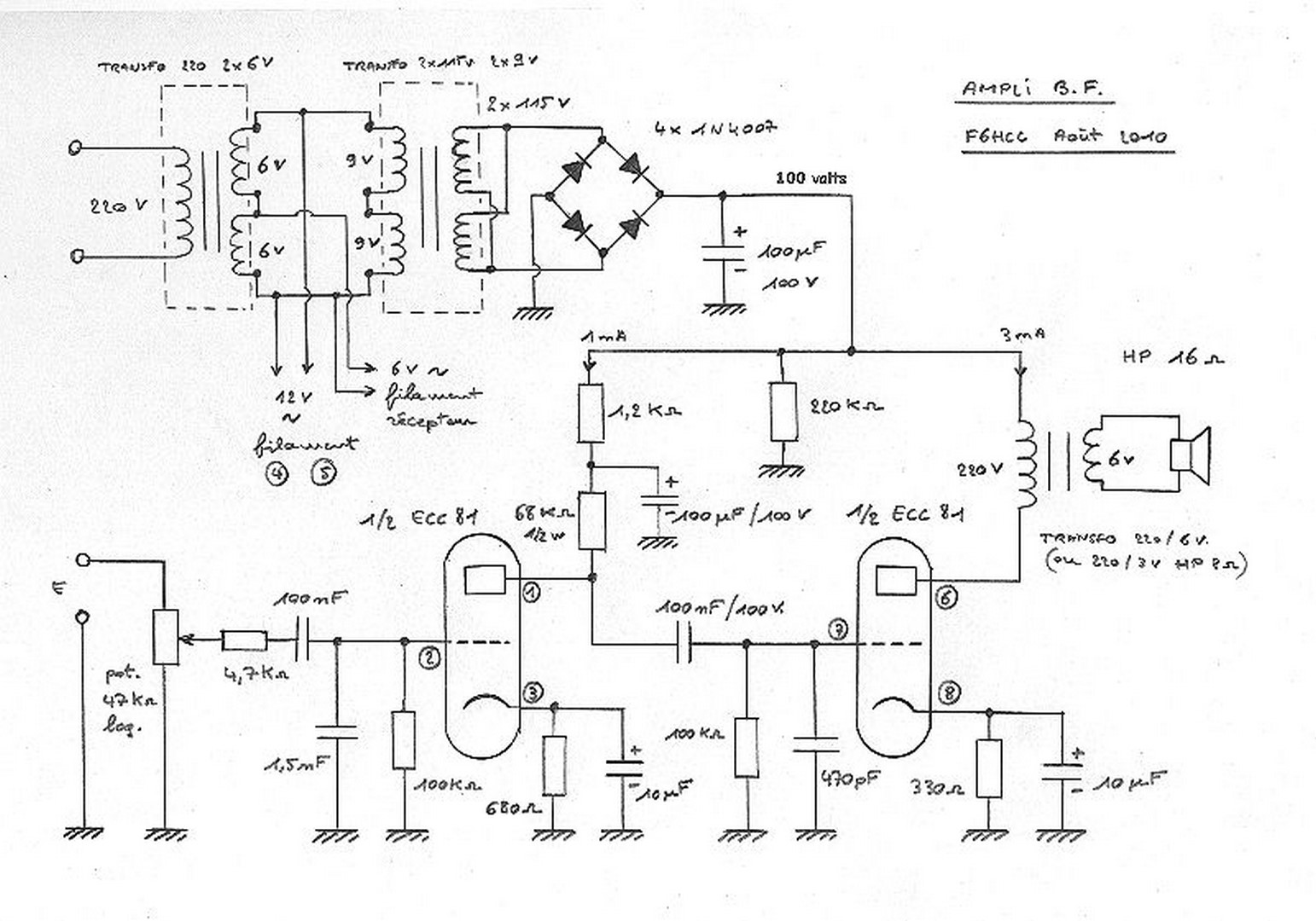

bonsoir
a force de fouiller j’ai trouver ce schéma de f6hcc.je pense que ce montage tient de pres au montage que F6CER a monter.est ce possible d’utiliser une ECC82 a la place de la ECC81 ce montage peut t’il sortir entre 400mw et 1w

Bonjour Minimeur,
Avec 3 mA de courant de repos en classe A, ce montage ne doit pas sortir grand chose ( 200 mW à la louche ?)
Franchement, le push-pull, avec un tube comme la ECC82, c’est vraiment mieux adapté, mais ça demande des étages en plus, qui peuvent être à transistor…
Bien cordialement. Jean-Marc
Bonsoir, ce dernier schéma, avec une ECC82/12AU7 Devrait supporter
un courant d’anode plus élevé.
Ce tube est donné pour 2.75w, ce qui permettrait un courant de repos
maximum de 11mA (prendre 10mA…) avec 250V d’anode à cathode.
Il suffit d’adapter la valeur de la résistance de cathode de la triode de sortie.
Ensuite pour respecter les 22K de charge il faudrait en sortie
un transfo de 220V/4.2V avec un HP de 8r (220V/6V si HP de 16 r c’est correct)
Avec un bon Hp, le niveau de sortie devrait être correct.
Mais on devrait pouvoir utiliser les transfos de la boutique Radiofil,
en utilisant la prise 10k au primaire, et la prise 5R pour connecter un hp de 8R
( ça donnerait une z primaire de 16k).
Ou encore la prise 2.5R pour ce même Hp (Z primaire de 32k).
à essayer !

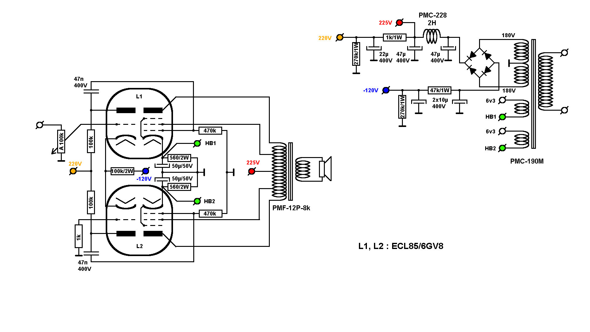

— À propos d’ampis à ECL82, y’a celui-là que j’avais réalisé dans un capot de tourne-disque et qui fonctionnait à merveille :
— Et s’il vous “reste” des ECL85, en voici un autre :
— Lui, je l’ai trouvé sur le Net !

Bonjour Choco,
Je crois que les ECL85 et ECL805 ne sont pas très linéaires en audio, sauf si pentode utilisée en pseudo-triode ?
Tu peux toujours mettre une contre-réaction cependant.
Tout à fait avec ces tubes, qui offrent assez de gain pour
compenser la contre-réaction !
Je les cite car c’étaient des tubes très courants que l’on trouvait
encore en vide-grenier (avant le confinement, snif…).

Le tube idéal c’est quand même la ECLL800 : un push-pull complet avec 1 tube ! Tube un peu cher il est vrai :
ebay.fr/sch/Tubes-lampes-/6 … kw=ecll800
même neuf : reichelt.com/fr/fr/elektron … ll800&&r=1
Un ampli complet avec les supports de tubes et les 2 transfos de sortie à 22€ pour tube ELL800 ou autre avec modification : ebay.fr/itm/124676511199?ha … SwNfBgcyxM. C’est du monotube classe A semble t il, pas du push-pull…
La solution de 2x ECL85 ou ECL805, tubes de télévision des plus courants est sans doute une excellente solution : push-pull avec 2 tubes…
