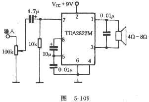

Bonjour. Je cherche( en assez grande quantité ) un ampli BF simple, nu ( sans boitier, juste un CI ) s’alimentant entre 6 et 12 volts, avec une puissance de l’ordre de 0.5 ou 1 watt pour 8 ohms "

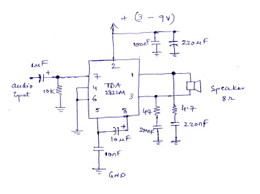

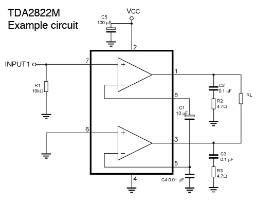

Bonsoir Joël,
Voici quelques schémas avec lecTDA2822M monté en mono trouvés sur internet :
5-109
2822mcircuit
TDA2822M-example-circuit

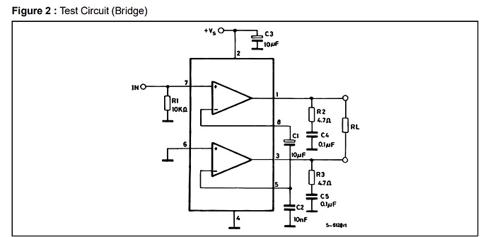

Identique à ce que @deuterium a proposé plus haut :
Voila la solution : montage en pont (bridge)
Bonne bidouille
Emmanuel

Je pense qu’il est possible d’économiser un condensateur en en mettant un seul en aval du point de jonction des deux résistances. Non?
