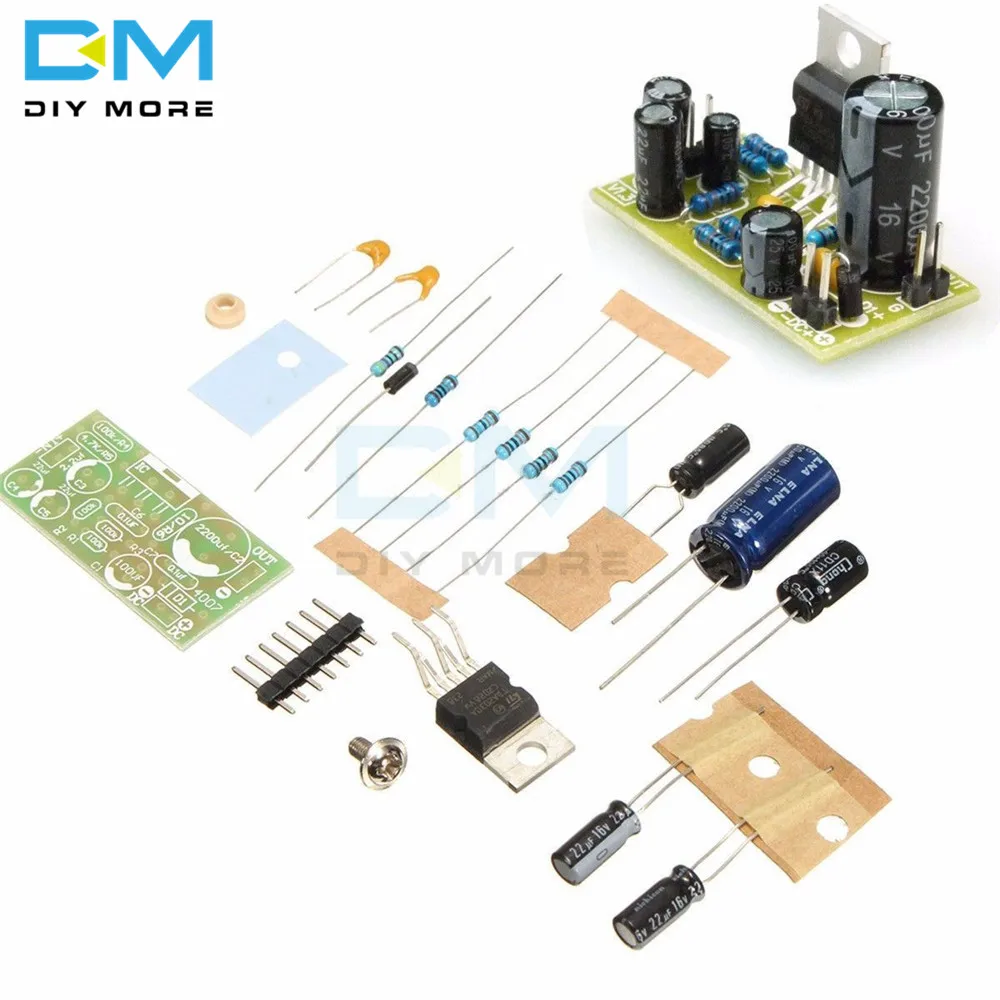

Tu trouveras ton bonheur chez aliexpress
J’ai acheté un lot d’amplis en kit basés sur le TDA2030 (pour restaurer de vieux autoradios Blaupkpunt).
Pour à peine 1€ l’un.Je ne sais plus si c’est chez Bangood ou Aliexpress.Ces amplis sont compacts et excellents.
Voir exemple sur Aliexpress:
Olivier

le montage a TDA2030 est peut être bien, mais complètement inadapté pour le besoin de @radiocomm3
-Il est très largement trop puissant (10 à 15 watts ! c’est surement bien trop pour un petit haut parleur genre radio-pocket à transistors ! )
-Il est assez exigeant sur l’alimentation, il lui faut beaucoup de courant , et une alim a basse résistance interne, avec de bons gros condo de filtrage de plusieurs milliers de µF , a bas E S R, pour bien fonctionner (Une alimentation répondant a cet impératif sera forcément lourde et encombrante …sinon l’alim s’écroule, ou fait partir le montage en motor-boating)

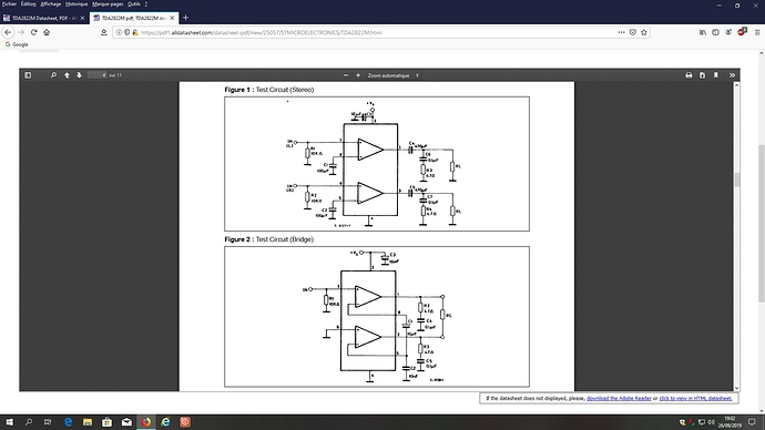

Bonjour.
Un schéma trouvé sur le net (issu du datasheet du TDA 2822M)

Le TDA2822M en mono
le kit mono n’est plus disponible ( sur Aliexpress ,bangood etc.)
on trouve le kit stéréo sur Aliexpress,est-il modifiable facilement en mono?
