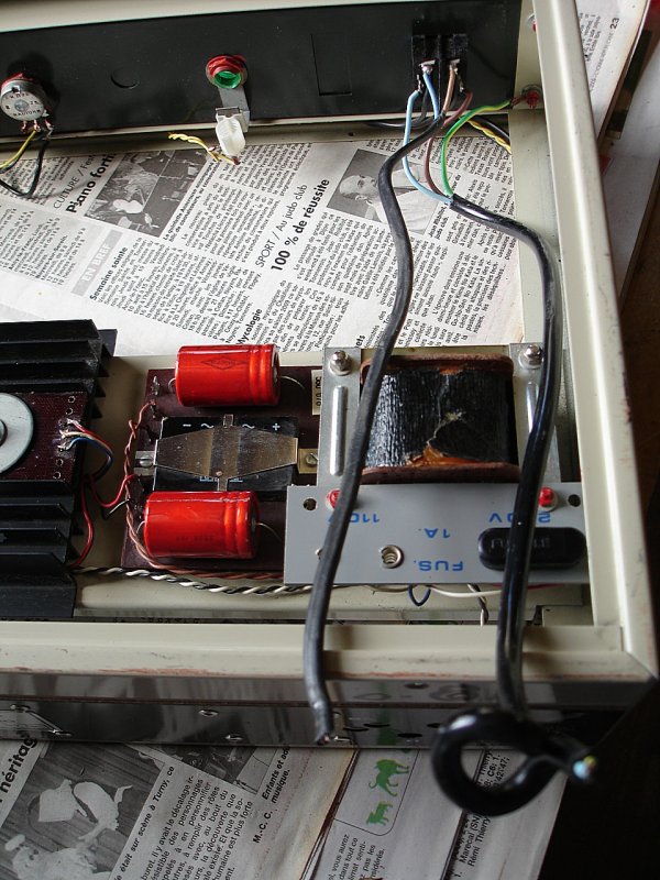

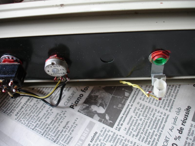

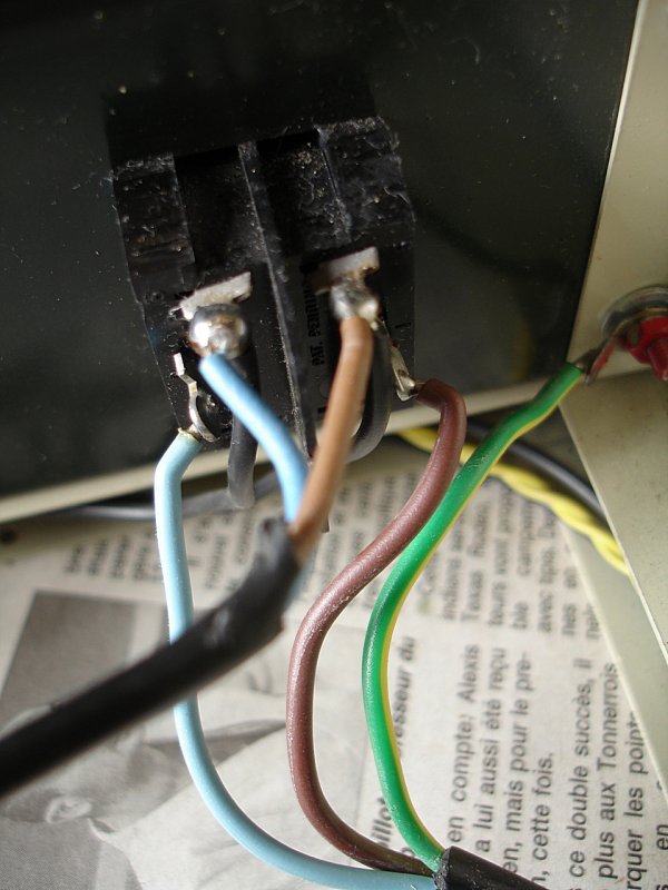

Récupéré hier. Ce petit ampli a subi une "amputation des cables d’alimentation! Je dis « des cables » car je suis surpris de voir un faisceau de 3 fils et un de 2 fils à l’arrivée sur le bouton de mise en route! Pas encore vu çà! Alors je ne sais quoi mettre au bout, ou refaire les cordons! Une photo d’un modèle « entier » pourrait me dépanner ou tout simplement un petite explication!!!

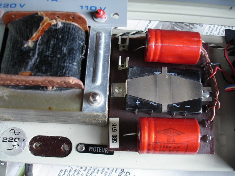

Autre question: quel est la valeur du fusible situé à côté du transfo et le condo rouge sur la plaquette qui se trouve à côté de ce transfo?
Merci d’avance pour les recherches et solution.

Le photos:
Je savais bien que j’allais oublier une question??? :smiley:
Qu’elle est la valeur de l’ampoule, volt et ampérage,dont j’ai pris la photo du culot plastique? 6 V et 0,… quelquechose ?
Merci
Pas très compliqué :
marron = phase
bleu = neutre
jaune/vert = châssis
:wink:
Merci Pierrot,
Par contre, pourquoi l’autre fil (le plus petit) ?
Je n’ai jamais vu un appareil avec deux sources séparées sur un seul interruptteur !

J’ai l’impression que cet interrupteur coupe la phase ET le neutre, donc, il y a le fil d’arrivée (2 plots du haut) et le fil de départ vers l’ampli (2 du bas) Il me semble voir aussi un fil double noir conduisant le secteur, sans doute vers la prise marquée moteur (cinéma??)…non, c’est l’inverse! secteur en bas, « vers ampli et moteur en haut »
Merci Raoul,
Effectivement, je comprends mieux. De plus cette prise « moteur » m’intriguait également! Je me demandais ce qu’on pouvait bien brancher la-dessus? surtout qu’il faut démonter une plaque du coffre pour y accéder!

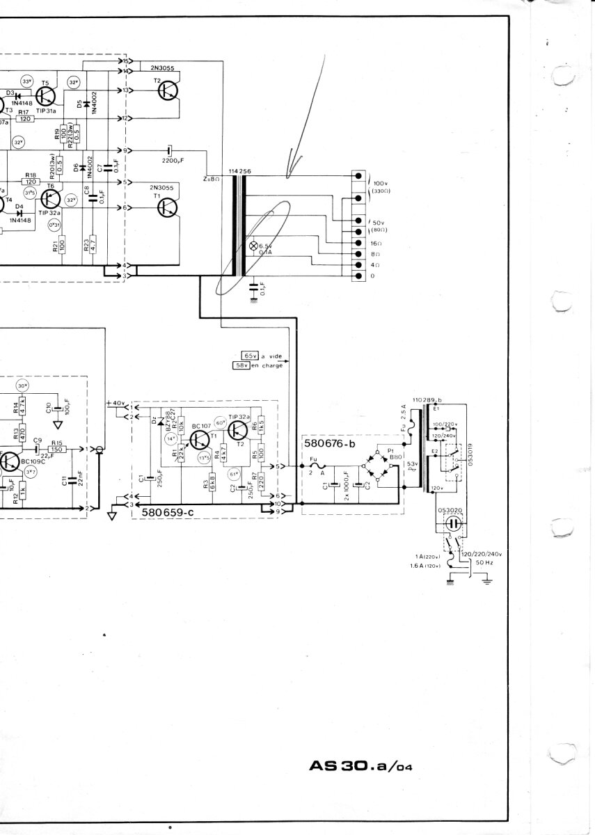

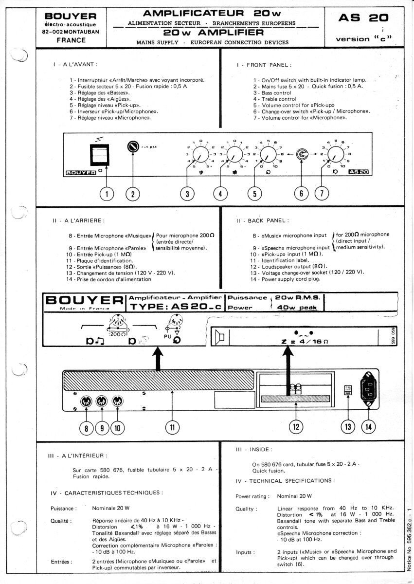

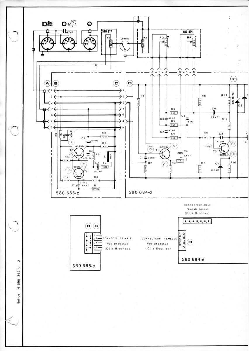

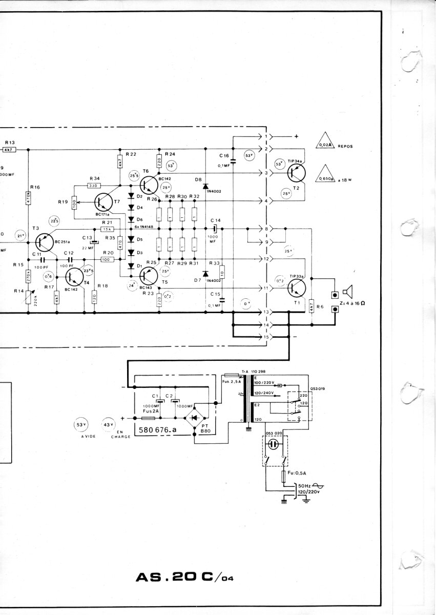

Voici le Schéma de l’ AS20 version C/04 . Le double inter secteur avec voyant néon est classique chez Bouyer.
La prise " Moteur " sert en général a alimentée une platine TD (sur le dessus)
Le voyant (ampoule 6,3v 0,1a ou 0,3a ) n’existe pas sur la version C ( pas vu…!) suivre les fils voir si il est alimenté par le secteur ou par la modulation du transfo sortie : cas de l’ AS30 schéma joint.
Sur la version AS20C il n’y a pas de TR…?

Pour le voyant, sur le mien : voyant classique Bouyer, des modèles récents « uniquement secteur ».
Simple lampe témoin, n’indique pas la modulation.
Facile à remplacer, mais la taille sera peut être différente.
La valeur des fusibles du primaire des transfos d’alim est indiquée sur la documentatio et les schémas.

=> À l’attention de François : à nouveau un grand merci, j’ai justement besoin d’un schéma d’AS 30… Et il arrive sans avoir à demander. Même si le schéma est partiel, je vais pouvoir avancer, car cet ampli semble correct et me rendra bien des services.
