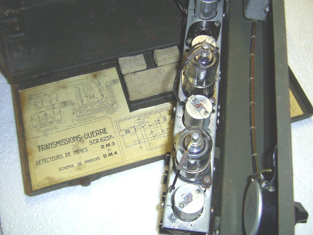

je vends cet appareil :ampli détecteur de mines; les lampes sont dessus sauf une je pense que c’est la valve!
voici des photo
Ce n’est pas la valve , il n’y a pas de valve dessus, il marche avec des piles , dont une de 90 volts
Il manque des éléments , la boite d’accord et la gamelle , c’est dommage car cet appareil est recherché
J’en ai un complet en état de marche ( je l’ai eu neuf dans sa caisse )
Je vous ferais des photos de l’ensemble complet si vous le voulez , ça vous aidera peut-être à le vendre

je n’ai que l’ampli ce matériel ne m’intéresse pas!vous avez raison c’est une double triode qui manque :1G6 GT
j’avais cru voir une double diode!désolé!

Bonjour, c’est surtout le schéma qui me serait bien utile. Merci
il y a eu effectivement des modeles destines aux veterinaires pour reperer les objets metalliques avales par les vaches
en plus des modeles miitaires pour la detection de mines et d’obus non exploses
pour ces derniers on trouve relativement facilement les schemas
quel modele as tu ? le SCR 625 ?

Je dispose de cet appareil, complet avec la poêle et l’ampli. Le tout dans la caisse de transport d’origine.
Si quelqu’un est intéressé, je cède le tout (pas mon domaine de collection)

Je ne sais pas si Electron 190 aurait encore l’appareil !
Salutations Jean-Luc
Il va falloir attendre un peu pour sa réponse, il n’a plus d’internet (foudre)
Je l’ai toujours , complet dans sa caisse avec le mode d’emploi et un jeu de tubes de rechange
Et il est fonctionnel car j’avais acheté une pile de 90 volts électronique , qui fonctionne avec deux petites piles de 1,5 volts
Extérieurement on ne vois pas la différence avec la pile d’origine , c’était un collectionneur qui en avait refait quelque unes
Je pourrais éventuellement le céder
