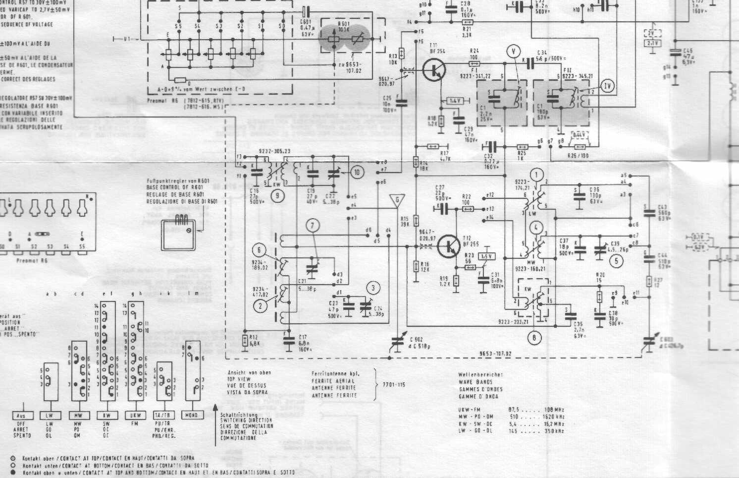

[IP:193.248.71.–]
Ce récepteut stéréo Grundig Rossini 5 fonctionne normalement en FM,mais ne fonctionne pas sur les 3 gammes AM.
Je souhaite connaître les pannes fréquentes sur l’étage de conversion,et la méthodologie avec scope + sonde pour aboutir.
Je peux éventuellement emprunter un géné modulé.
T11 et T12 sont alimentés normalement.
Question subsidiaire:quel est le niveau normal de tension HF de l’oscillateur local sur primaire ou sur deuxième cage CV.
Merci,JJG. [JJG]
[IP:213.166.198.–]
Quel sont déjà les mesures relever sur les CV? y a t’il une trace de l’oscillateur locale? sur le scope?
L’avez vous acheter dans cette état ? , ou la panne et survenue brutalement ?
Avec un générateur moduler, la panne seras plus facile a diagnostiquer, surtout si il s’agit d’un condensateur en CC , se qui et rare , mais pas impossible.
Gérard [Gérard]

Le schéma vient de mon rossini 4 .
Gérard [Gérard]

[IP:193.249.249.–]
Aucune trace sur le scope .
Cet appareil doit être en panne depuis des années. [JJG]

Avez vous aux moins un multimétre ? ou un Générateur HF ?
Gérard [Gérard]
[IP:193.250.57.–]
Je dispose d’un multimètre,et d’un bon scope. [JJG]
