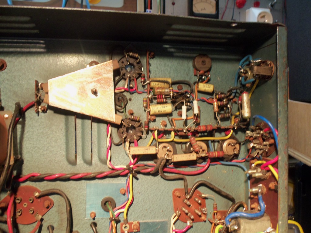

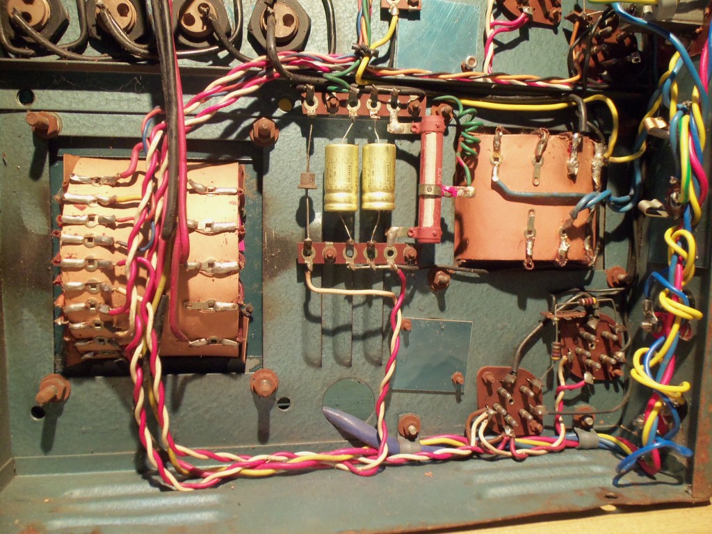

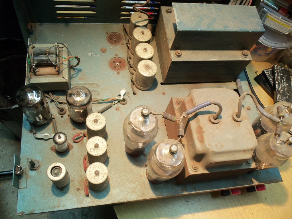

bonjour
je connais ce schema du ST150 bouyer que je possede mais avec qu’une 6L6
je posterai des photos ce soir si je peu recuperer mon APN j’ai pu determiner les impedances du TS en alimentant le
primaire avec 465v moitiee de la tension en AB2 les tensions a vide au secondaire permettent un calcul theorique en prenant 240w mais l’essai en charge (variable) et en rapport avec le primaire laisse penser a un fonctionnement en
AB1 car tres proche des valeurs des docs tech.Apres restauration(quelques minisic rouge et vert changes ainsi que les 2x EL 503 et la 12AU7) l’ampli etait fonctionnel une dynamique epoustouflante compare a mon DYNACO avec 2 KT 88 et des enceintes ALTECavec un 30 cm coaxcial une ampleur dans les graves incroyable le mode d’attaque des
807y est surement pas etranger J’ai lu sur la toile les avis de detracteur de ce materiel qui me font bien rire quand on en a jamais vu ou utilise
A+
Bernard

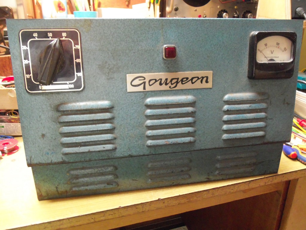

bonjour
Voiçi les photos
A+
Bernard
Merci Nounours
pour les photos,je m’étais trompé de pseudo…je me souviens avoir vu un de ces amplis a une foire Grenoble,avec un énorme HP electrodinamique, comme dans les veux postes.
A plus
André
bonsoir
Ces amplis comporte une sortie 110v pour l’exitation des hp raccordes a l’ampli le redressement en continu etait incorpore dans les enceintes dont certaines equipees de 46cm FERRIVOX
