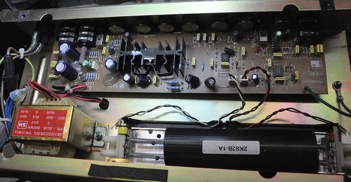

Ampli guitare : claquement à l'allumage

C’est le modèle MG15CDR (schéma et notice plus haut)

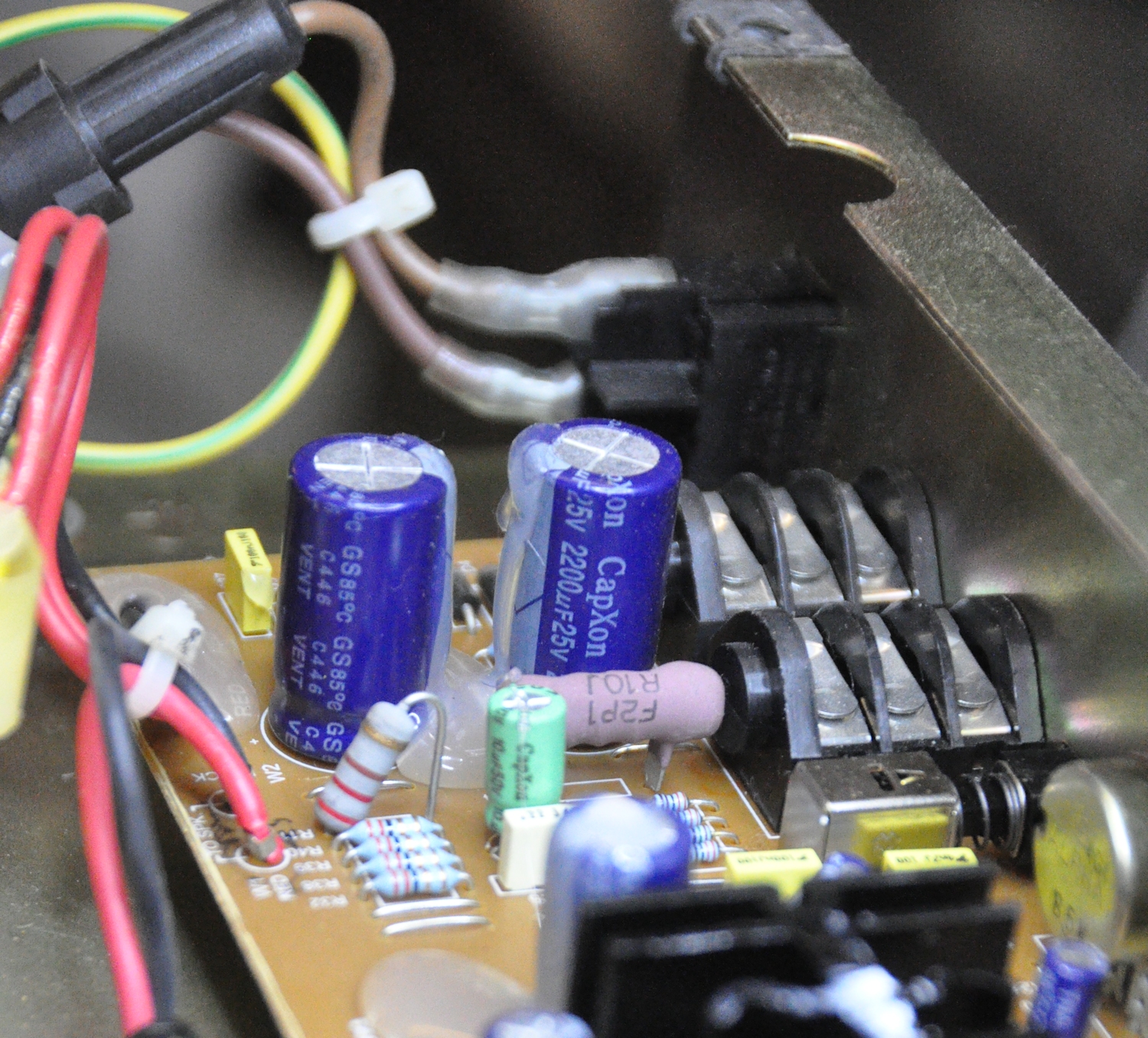

Ces deux gros ?
Bonjour Jean Michel,
Oui, ce sont visiblement les condensateurs de filtrage.
Le claquement est parfois produit par un condensateur qui se charge plus vite que l’autre lors de la mise sous tension.
Le plus simple est de les remplacer par deux condensateurs neufs.
Sinon, on peut mettre en évidence la dissymétrie en mesurant avec un voltmètre (de préférence à aiguille) la tension entre la masse alimentation et le point milieu de deux résistances connectées entre les deux rails de l’alimentation, 2k Ohms suffisent généralement pour la mesure, déconnecter après usage.
Lors de l’allumage, on voit l’aiguille partir brutalement dans un sens ou dans l’autre.

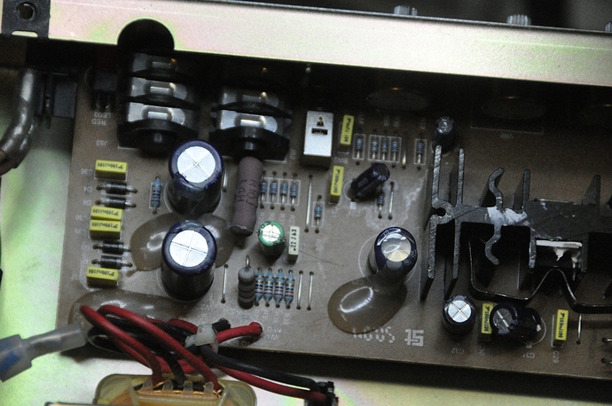

Hello les amis, après tous ces échanges intéressants, j’ai pris le temps d’aller chez mon fournisseur préféré :
https://www.reboul.fr/
Quelle chance d’avoir un détaillant d’électronique dans ma ville !
Il m’a proposé ce petit condo !
A l’allumage il y a maintenant un claquement très discret, qui n’a rien de commun avec ce que j’avais avant.
Je vais pouvoir remonter l’ampli, et le céder à qui veut, car moi je joue du saxo et n’ai pas besoin d’être amplifié… ! :wink:
Un appareil de plus sauvé de la déchetterie !
Une soudure sèche sur le potard de volume, et un condo ajouté sur les bornes de l’interrupteur.
Pour 0.80 € et un peu de soudure, l’engin est reparti pour un tour !
