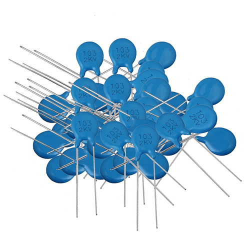

Tu peux commencer par mettre un condensateur en parallèle sur l’inter secteur, la valeur usuelle ; 10nF 1000V céramique disque soudé aux bornes de l’inter…
J’ai trouvé ça dans mes tiroirs. Il peut convenir ? (Pas vu de tension)
num020
bonsoir Jean Michel
Comme me disait ma grand mère : " tu viens mettre ton nez où ya pas d’ eau pour le laver " !
Mais ça m ’ étonnerait que ce genre d’ engin fasse 10 nF , mais peut être bien quand même :slightly_smiling_face:
attendons l’ avis des experts ! :wink:
https://www.amazon.fr/tension-disque-céramique-condensateur-utilisation/dp/B00UL90D34/ref=sr_1_9?ie=UTF8&qid=1516549331&sr=8-9&keywords=condensateur+10nf
en 2000 Volts !
J’avais un consulté google avant de répondre, et j’avais trouvé cet exemple (probablement 10 pour la valeur, et 3 pour le multiplicateur)
Certes oui , soit 10 000 pF = 10 nF ! :wink:
ou comme ça !
https://www.amazon.fr/5x-Condensateur-ceramique-103-40con122/dp/B074SXGHBT/ref=sr_1_23?ie=UTF8&qid=1516549998&sr=8-23&keywords=condensateur+10nf

Ce sont les condos bleus 10nF 2KV de Claude (les premiers qu’il a montrés) que je préconise, je les utilise un peu partout avec succès !

c’est ce type de condos que j’utilise pour remplacer les 10 nF entre primaire secteur et masse châssis sur les postes jamais aucun problème je les fais venir par 100 de chine
