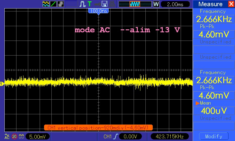

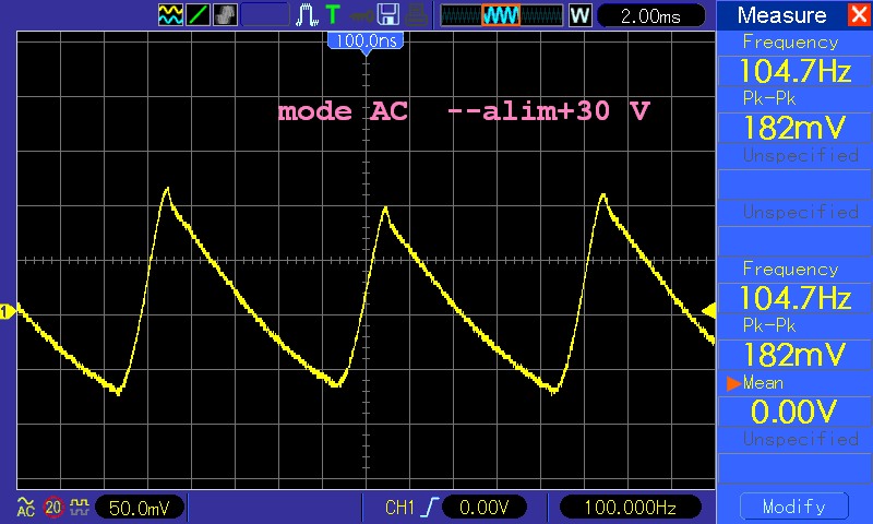

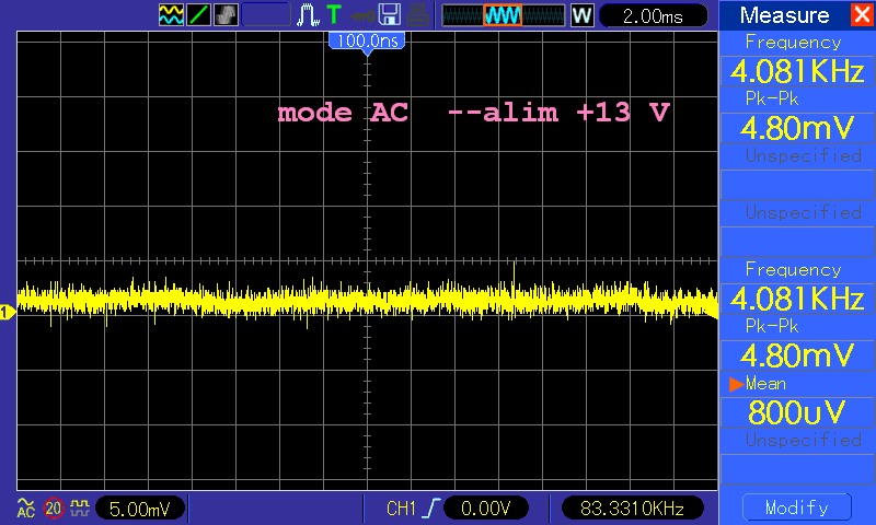

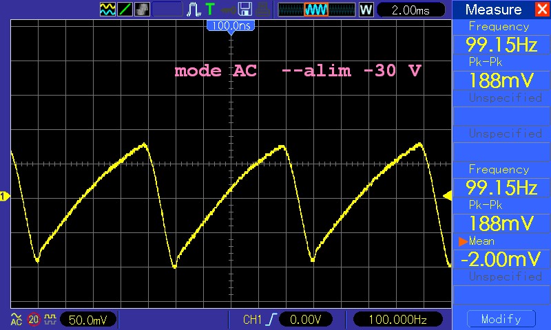

… un peu en retard, voici les captures prises sur la carte principale
au multimètre, j’ai bien + et - 30 V DC puis + et- 13 V DC
à l’oscillo en AC :
donc, je suspecte les 2 gros condos d’alim 6800µ
je vais démonter un peu plus , les dessouder pour les tester
je trouve bizarre qu’à l’oreille le bruit soit un chuintement alors que l’oscillo montre 100Hz …
5 mV p/p, c’est rien
ça ne devrait pas être audible
180 mV sur les chimiques, ça me semble normal

La forme est normale, charge-décharge
oui, l’ondulation résiduelle de chaque rail d’alim , et comme l’alim est symétrique, les 2 résidus en opposition de phase s’annulent et … il n’y a pas de ronfle en sortie :wink:

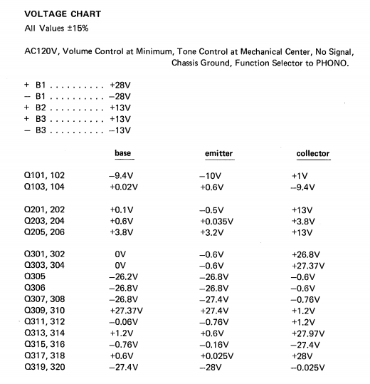

Si ce n’a pas déjà été fait, avez vous vérifié les valeurs statiques mentionnées dans le service manual ?
image_2021-02-03_090608.pngTx
