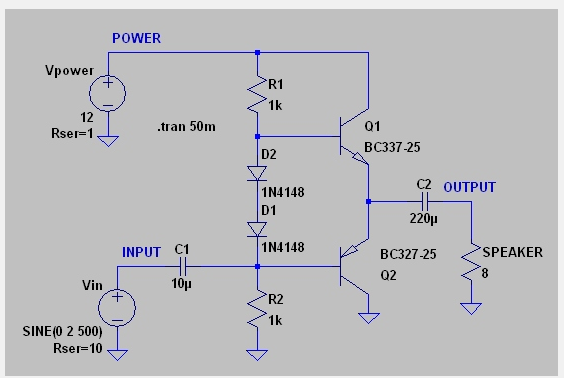

je recherche toujours un schéma pour amplifier d’une dizaine de watts un signal de 15 à 25khz.
Sur le web il y a beaucoup de montages qui me paraissent pas forcement fiable.
j’aimerai un ampli qui puisse fonctionner 24/24 et 7j /7 365j par an…
Un ami m’a donner celui ci qu’il faudrait adapter mais je n’ai pas les compétences.
d’avance merci

Et pourquoi pas un ampli audio intégré genre TDA 2003,2006, 2020, 2030, 2040, tout simplement ! (c’est très fiable , très simple a câbler, et capable de fonctionner 24/24 sans aucun problème)
Il faudra peut être favoriser les aigus, et modifier un peu le réseau de boucherot (ou Zobel) en sortie, pour ne pas les atténuer (réduire « C », augmenter « R »)
Pour sortir 10W, avec des BC337/237, ç’est pas gagné !
Avec 1000V alimentation, pourquoi pas :rofl:
oui, ça risque pas de sortir 10W, un push de BC337/327 !?
(a tout casser 1W avec le vent en poupe …Et pas très longtemps car les transistors seront au taquet et risquent de lacher ! )
Le TDA 2003,2006, 2020, 2030, est plus pertinent
(sinon, et si le but est simplement de se débarasser des rats et des souris , une autre solution efficace et connue depuis très longtemps : adopter un chat !)
Il existe des AOp de puissance!
Bonjour, si c’est un effaroucheur animaux, on se moque de la distorsion, et une paire de TIP31-TIP32, dans les diodes sur la base ça fonctionne très bien !!! Distorsion de croisement mais on s’en fiche complètement…

Et pourquoi pas un ampli de classe D qui consommerait moins d’énergie ? :thinking:

P.S : le schéma présenté n’est pas un schéma de réalisation pratique d’ampli ( BF et pas HF) mais un étage des sortie simplifié sortie push pull. Avec 12 volts sur 8 ohms on ne pourra jamais sortie 10W efficaces, mais à peine plus de 2W.
