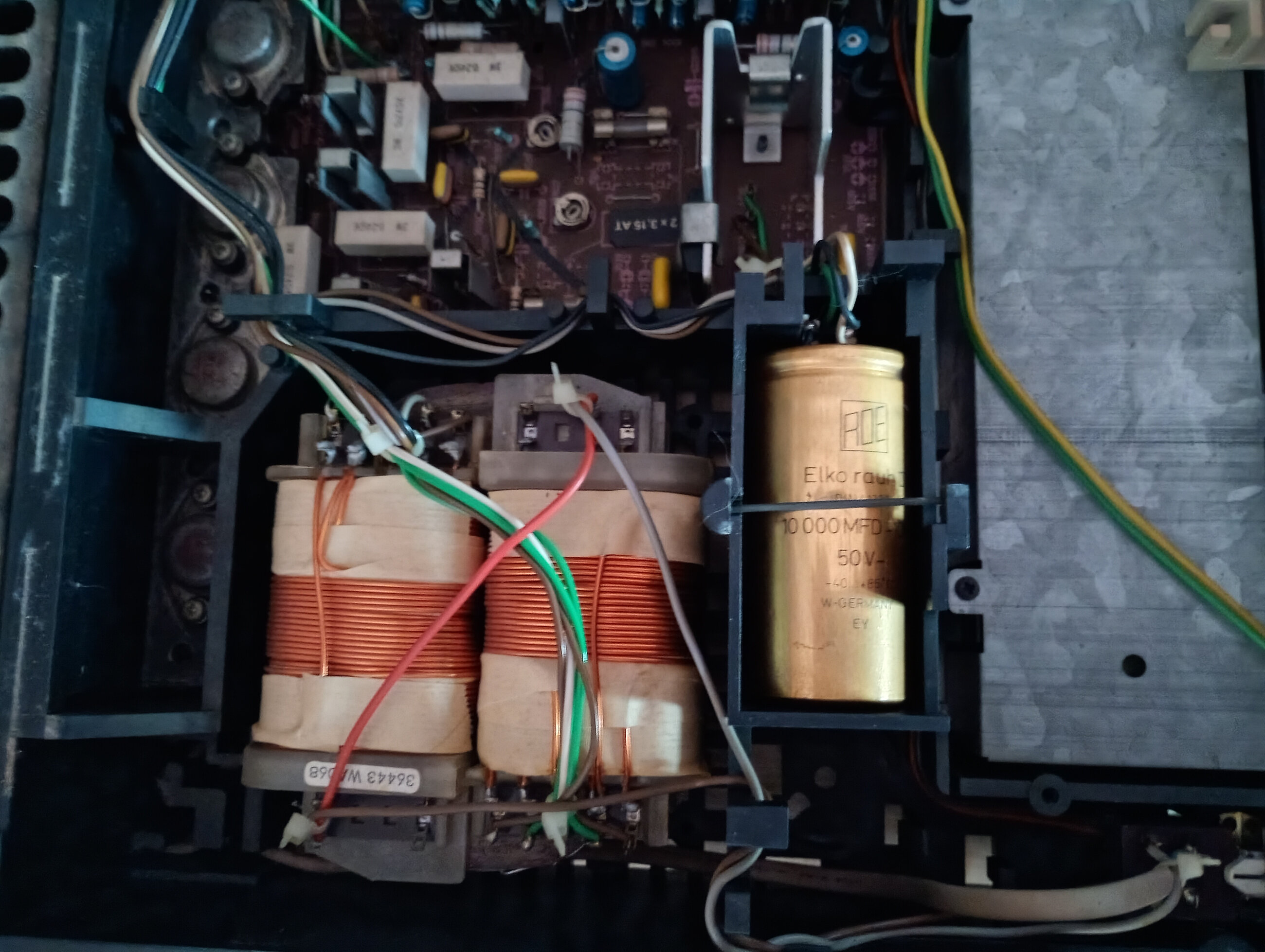

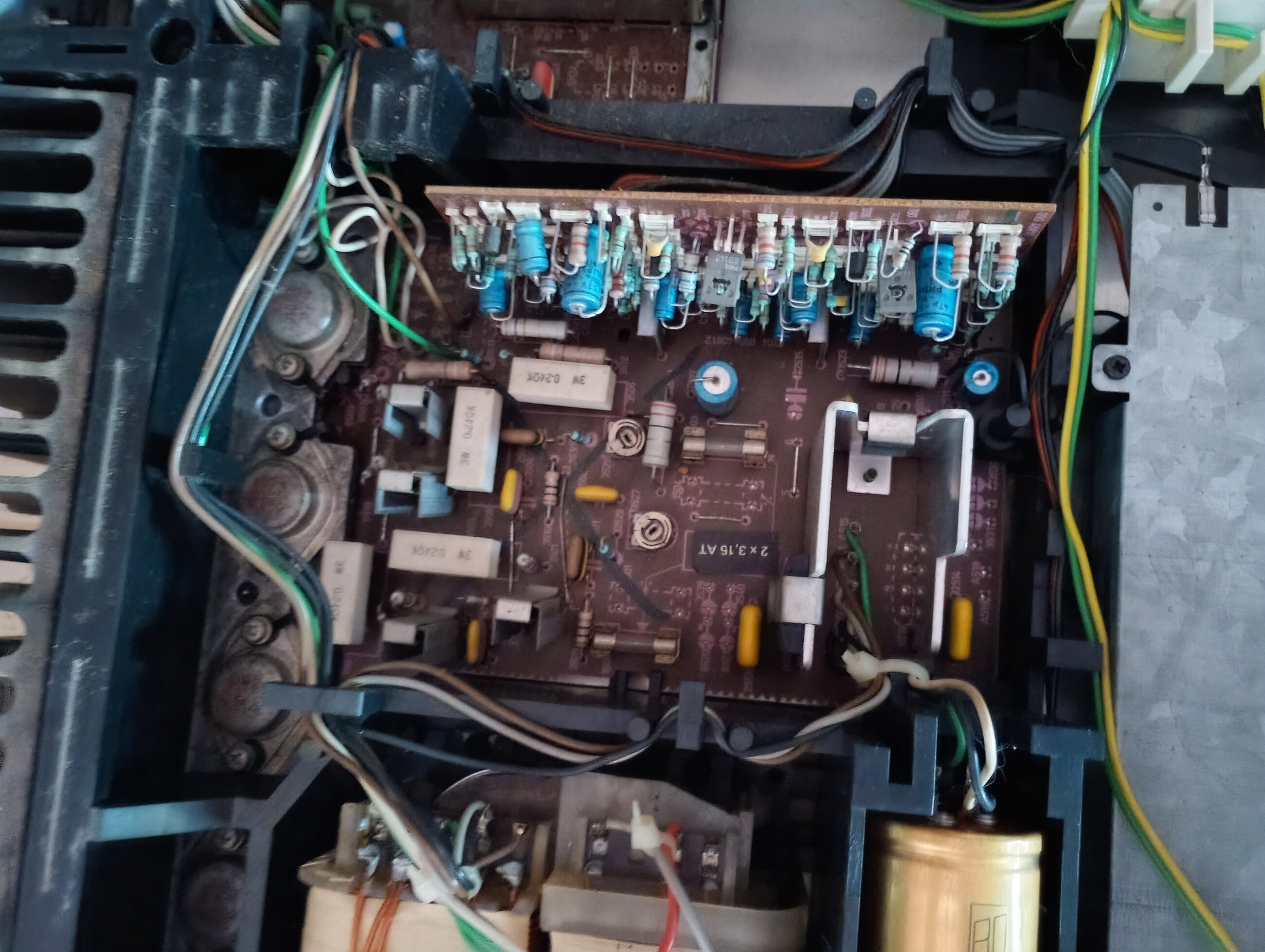

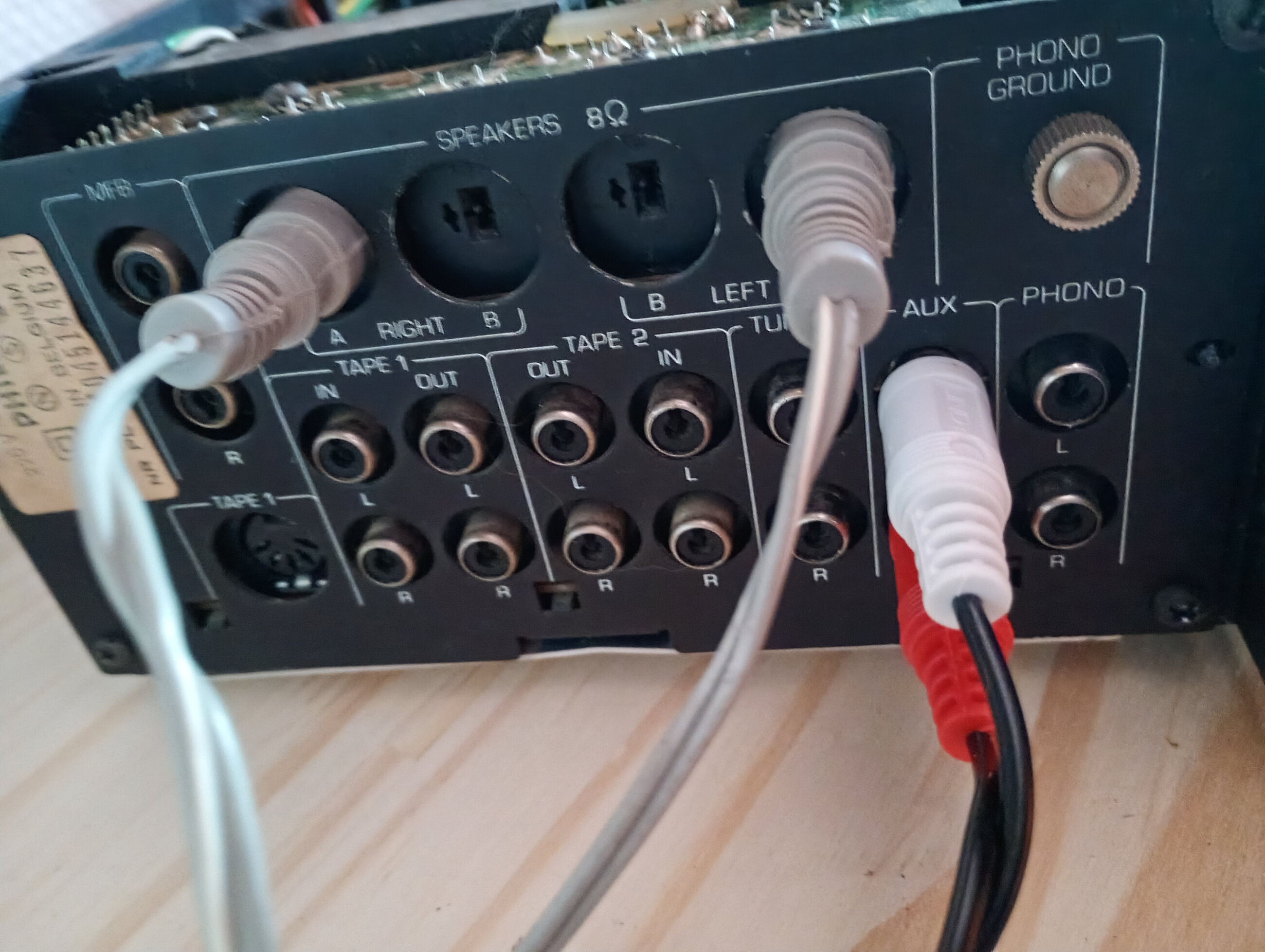

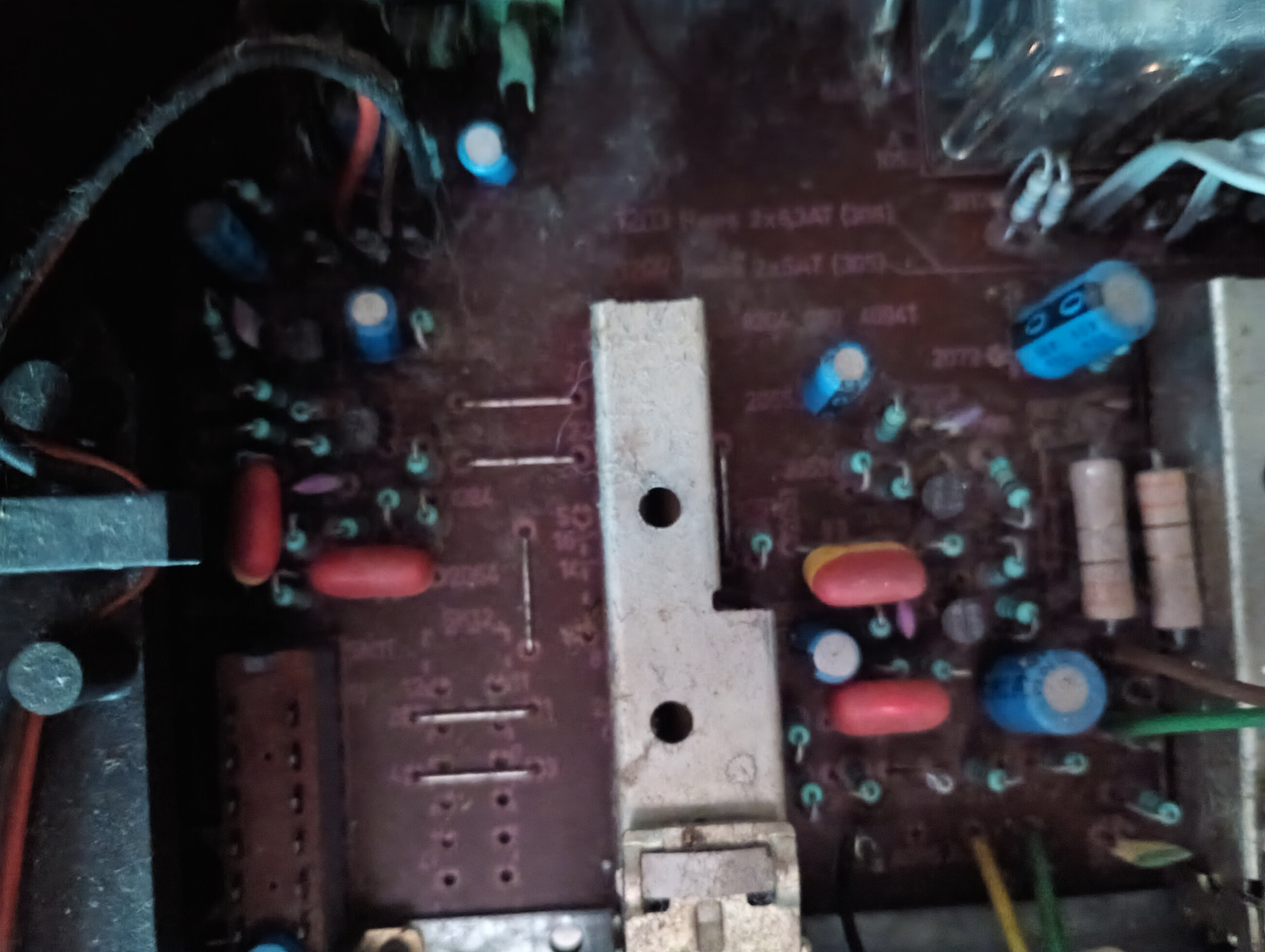

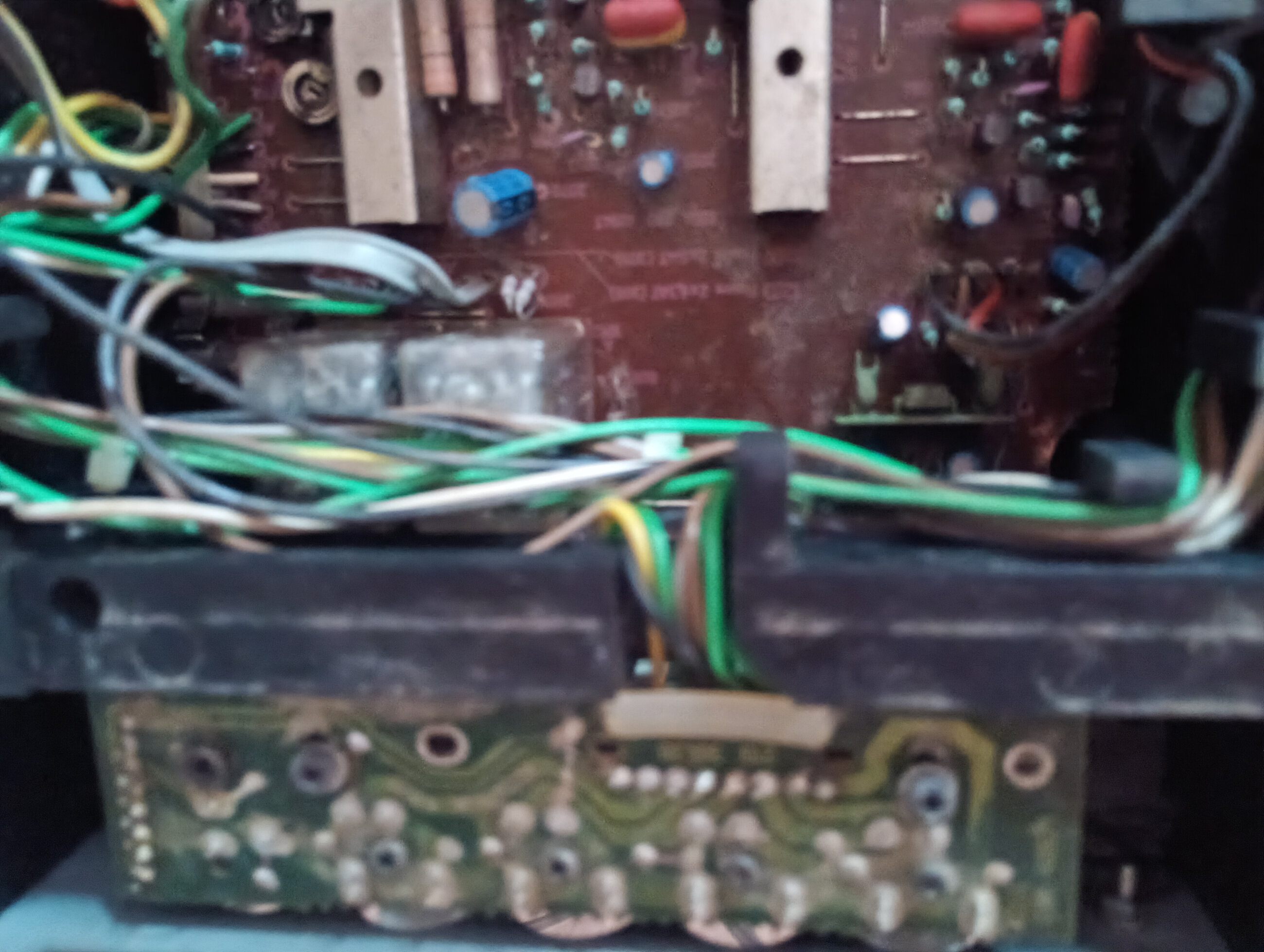

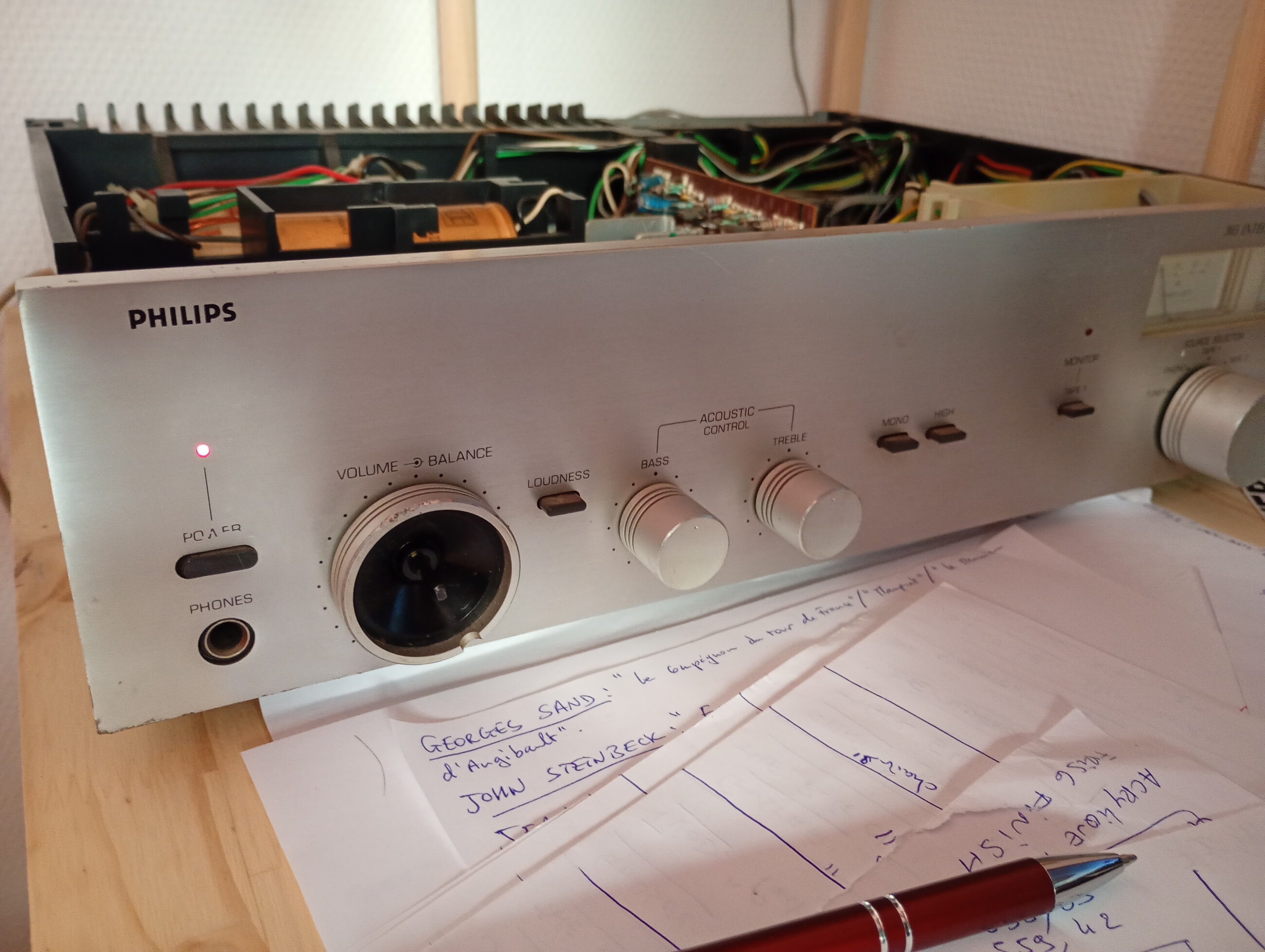

Bonjour à toutes et tous, je viens d’arriver sur ce forum. J’ai récupéré un ampli HI-FI 22 AH 305 A. Hormis le bouton de volume qui est manquant et les ampoules éclairant les vue-mètre qui sont défectueuses. Je les ai commandé. Cet ampli a un problème un peu plus embarrassant, une des voies est très très faible. J’ai nettoyé le potentiomètre : volume/Balance + la connectique RCA et DIN, rien n’a changé. J’ai inversé les enceintes pour vérifier si le problème n’était pas dû à l’enceinte ou le câblage, le problème persiste. J’ai branché les enceintes en position A, puis B, aucun changement. Et enfin j’ai modifié le branchement de la source qui était sur AUX pour la brancher sur TUNER. Le problème est le même. Je sollicite votre aide, auriez-vous des pistes à me donner ? Où chercher ? Merci pour votre aide. (Je joins quelques photos + Notice avec schémas).

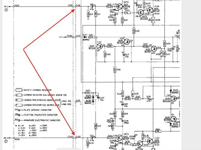

le plus simple est de comparer les tensions entre l’ampli en panne avec les tensions indiquées sur le schema

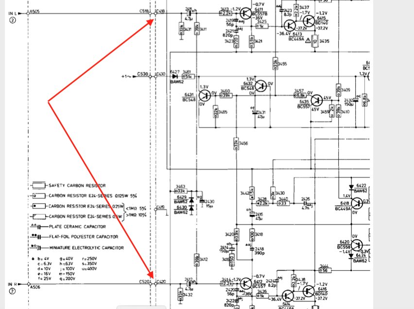

Comparer les tensions mais peut-être aussi commencer par localiser la panne entre pré-ampli et ampli de puissance. Il faudrait localiser C418 et C420 et avec un petit tournevis et en mettant le doigt sur la partie non isolée on touche les points C418 et C420 pour voir si ça ronfle pareil.
Il peut aussi y avoir un chimique HS en liaison, ce qui arrive avec les vieux Philips bleus.

je suis en retard ??? la raison vient sans doute des condensateurs chimique de liaison !!
tu réuni une entrée droite et gauche par un condo quelconque 1ou2 micro par exemple et tu suis le signal avec ton oscillo si tu as !! et tu trouveras le problème ;;
sans oscillo il faut doubler les chimiques de liaison 1 par 1 en suivant le schéma.
