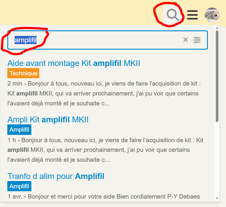

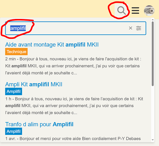

mettre amplifil dans la module de recherche la loupe
Bonjour et merci j’ai vu quelques messages effectivement mais peut être que certains n’ont pas publié toutes leurs modifications…

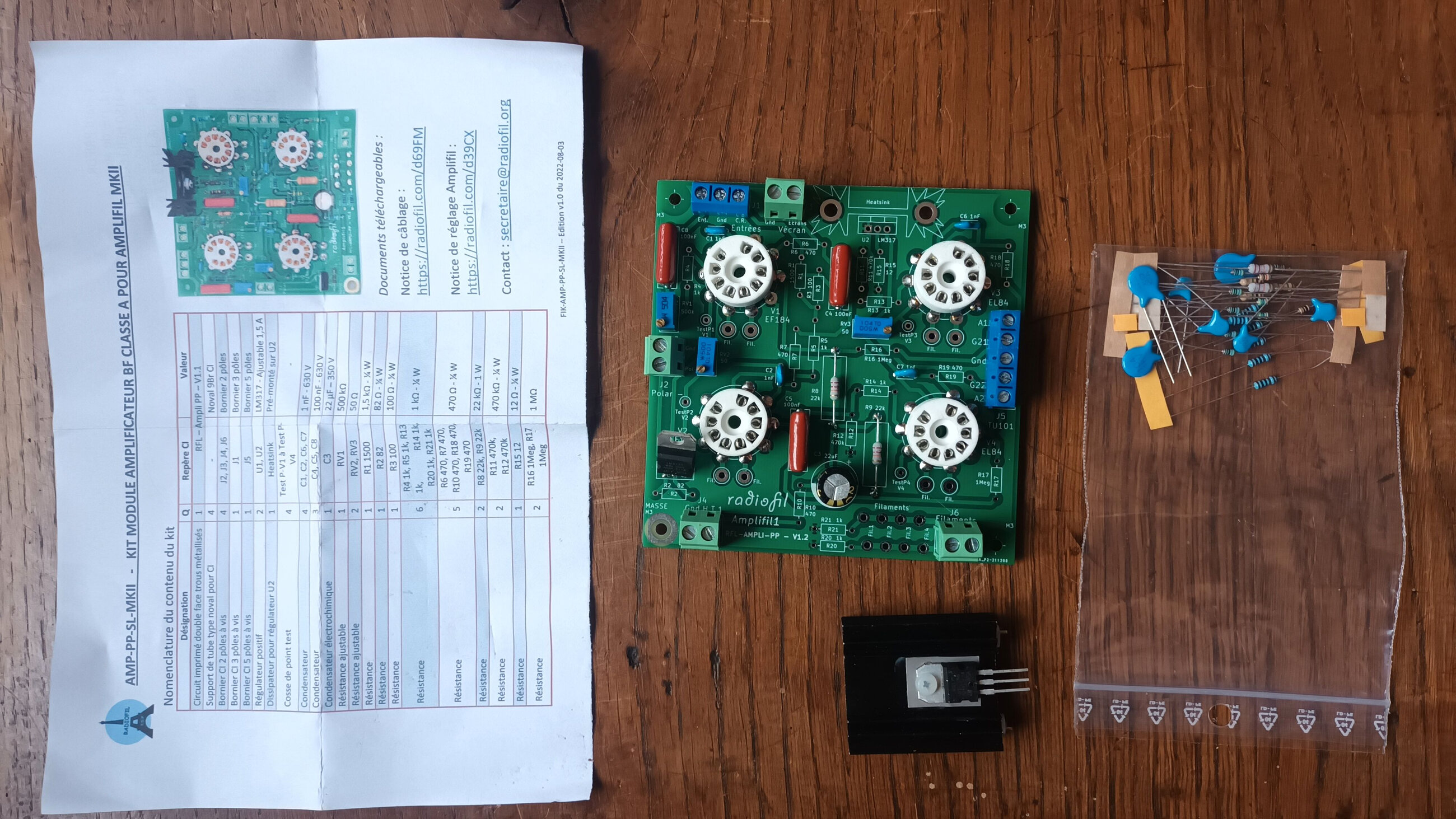

a ma connaissance pas de modifications fondamentales sur l’amplifil
a part un probleme de qualite sur les capacites ceramique disque bleues qui a cause qq soucis, c’est tout
Bonjour en effet il faut remplacer les capas bleues. La notice de montage est particulièrement détaillée et précise. Si vous avez du mal à la trouver on vous aidera avec plaisir.

Bonjour et merci,
toutes les capas bleues voir photo ?
Par quoi ? merci
Merci!
si mes souvenirs sont bons des films plastique
cela doit etre dit dans les sujets du forum
Oui Radiolo c’est exact. Attention si les capas bleues (on était tombés sur un lot de capas défectueuses) sont soudées sur le pcb il faut les dessouder en les sacrifiant : soit couper les pattes en laissant de quoi souder la nouvelle capa sur les fils qui dépassent, soit couper à raz et souder les nouvelles capas côté composant en laissant un peu de longueur . Les trous du PCB sont métallisés et il est très difficile de les déboucher. En tous cas il ne faut par chauffer exagérément le PCB pour ne pas l’abîmer. Si vous êtes habitué pas de soucis.
