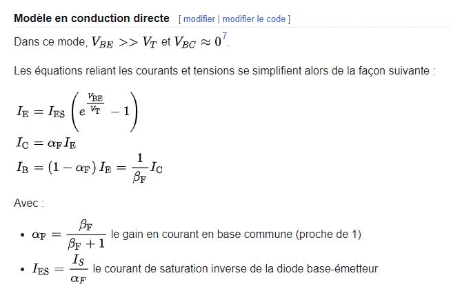

Correction votre honneur,
Le courant Ie est fonction de la tension Vbe, et non pas le contraire.
Vieille croyance de l’age de la résistance taillée.
équation transistor
origine:
Oups ! Je crains qu’il y ait une certaine incompréhension. Evidemment, pour qu’il y ait un courant, il faut qu’il y ait une tension. Mais puisque vous citez l’article de Wikipedia, vous avez oubliez cette phrase :
« Pour qu’un courant Ic circule dans le transistor, il faut lui fournir un courant de base égal (pour un fonctionnement dans la zone linéaire) ou supérieur (pour un fonctionnement dans la zone de saturation) à Ic/β »
c’est bien ce que je dis
courant collecteur fonction lineaire du courant base
et pour les lampes courant anode fonction lineaire de la tension grille
on peut toujours dire qu’il y a une tension base qui varie mais la relation tension base courant collecteur n’est pas lineaire
cette fonction non lineaire est effectivement utilisé quand on veut faire des ampli log, mais ce n’est pas l’objet ici
si on tient a employer des transistors, il y a les MOS-FET dont le fonctionnement est très voisin des tubes (pas de courant base, fonctionnement « en tension » ) mais ils sont plus délicats a employer, et fragiles car très sensibles aux décharges électrostatiques (inconvénient que n’ont pas les lampes)
Et, courant de base fonction de la tension Vbe !!!
Vbe, tension directe aux bornes de la jonction base/émetteur.
Ensuite, Ie = (ß + 1) Ib et Ic = ß Ib
mais la relation tension base courant base n’est pas lineaire
elle a la caracteristique d’un diode
on ne peut pas commander un transistor par sa tension base car la relation tension base courant collecteur n’est pas lineaire un point c’est tout
d’ailleurs les dernières formules que tu cites Ic=beta Ib ont trait au gain en courant et pas a une relation Ic=f(Vbe) dont la fonction est un exponentielle inutilisable en amplification linéeaire
faut pas melanger le fonctionnement en emetteur commun et collecteur commun
