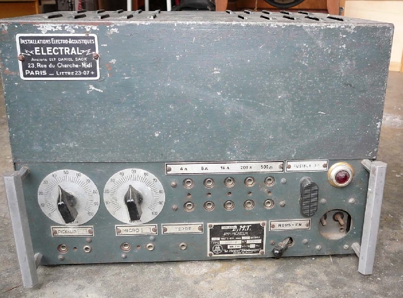

Ampli LMT (20W) de 1935

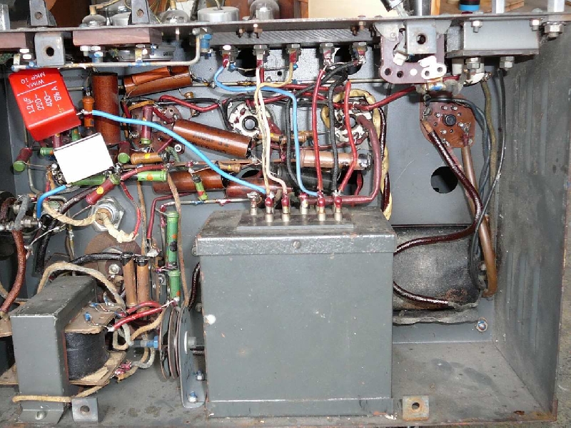

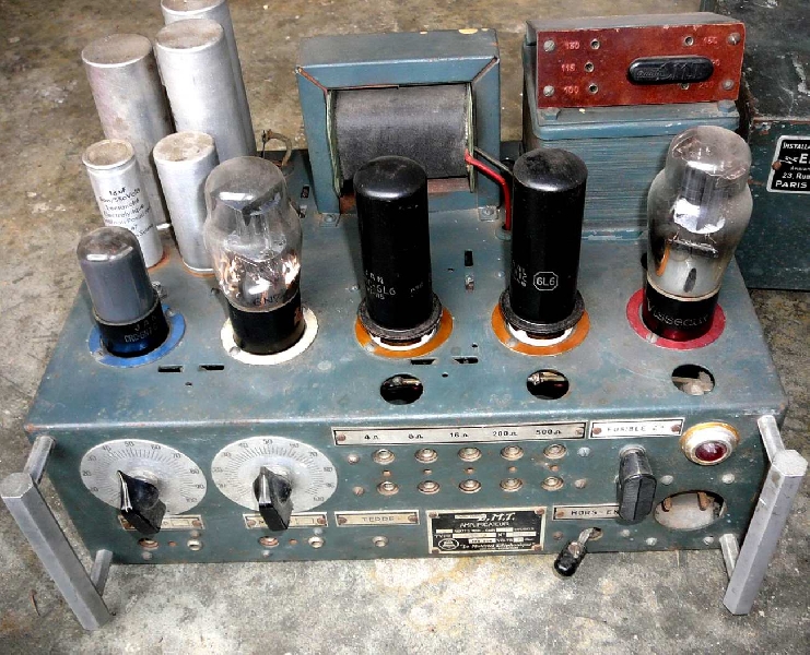

j’ai exhumé cet ampli ayant servi à la sono d’une église (protestante) de 1935 à …?On me l’a donné il y a 15 ans pour le sauver de la benne.Je l’ai fait fonctionner,mais il faudrait reprendre la restauration.A l’origine,les lampes (deux 6N7,deux 6L6,une valve ,5Y3 ?) étaient toutes de type “aubergines”.Il y avait un petit boitier auxiliaire avec une lampe (non récupéré) qui se branchait sur le coté ,pour préamplifier le micro.Puissance: 20W RMS.Déphasage par transfo,tension négative des G1 redressée par un Cuivre/oxyde (il était bon encore il y a 10 ans).Self de filtrage dessus,le gros transfo de sortie multi impédances ,dessous le chassis,j’ai fait un relevé du schéma,il est quelque part,à chercher.C’était un ampli puissant pour l’époque!
Quelqu’un connait-t’il ce matériel?
Les photos de la bête:
Il faudrait regarder sur les condos s'il y a un datecode, mais il m'a l'air très postérieur à 1935, 1940 ou même après-guerre.
Le transfo d'alim a même un look "années 50"
bonsoir a vous
je possede le meme modele qui date des annees 50 pub dans le haut parleur
le redresseur et le petit transfo alimente en continu le chauffage de la premiere 6N7 preampli micro et pickup
le dephasage est realise par l'autre 6N7 (paraphase) la polarisation est semie fixe par le mois ht(resistance plus self en serie )
J'ai seulement releve le schema en attente de restauration (une soixantaine en attente)
Il y avait un modele 60w 4x6L6 et 90/100w avec 6x6L6

Bonjour,je n'ai pas revérifié en détail le câblage exact,puisqu'il faut que je retrouve le schéma que j'avais relevé à l'époque.Seule chose,pour moi il  est d'avant guerre,car dans les années 80 à 90 ,il y avait encore des témoins oculaires vivants qui ont connu cet appareil en fonctionnement,et ce sont eux qui m'ont indiqué le début d'utilisation.Les 6L6,les 6N7 existaient déjà en 1935/1936,et il y avait plein d'amplis de 20,40,60w, avec des 6L6,il suffit de feuilleter les revues de radio de l'époque pour s'en convaincre.Ne pas oublier que dans les années 50 par obligation,et cause d'occupation,la France utilisait beaucoup de matériel,et de composants  "avant guerre",par ce qu'elle était en pleine reconstruction à tout point de vue,ce qui explique les pubs des années 50,et l'on doit retrouver des pubs similaires avant guerre,comme il s'agit de matériel professionnel, qui n'était pas seule spécialité de LMT,les pubs sont parfois rares,voire inexistantes,il faut chercher alors du coté du constructeur.Quand au look,méfiance,en 1936/37 il y avait des appareils au look assez moderne,pour preuve le TELEFUNKEN 898WK de 1938 (il y a le tampon de date à l'intérieur) qui a un look extérieur années 50/60 avec son cadran horizontal moderne,seul l'examen des tubes employés révèle la vraie date (ECH11,EF13,EL12 etc..).
Donc,pour le schéma OK,je suis d'accord avec Bernard,je vais faire des recherches,pour la date par contre je ne suis pas d'accord,je veux bien glisser un peu de un an ou deux,mais jusqu'à preuve du contraire,c'est avant 1940,d'aprés les témoins,ou bien ils se sont trompés complétement,comme ils sont tous décédés depuis ,la vérif est impossible maintenant. Cet ampli a continué à tourner longtemps aprés la guerre pour cause de budget,jusque dans les années 60,ensuite il y a eu un ampli à transistors germanium de marque Jason (de 20W aussi) que j'ai connu,puis silicium, jusqu'aux enceintes amplifiées actuelles.

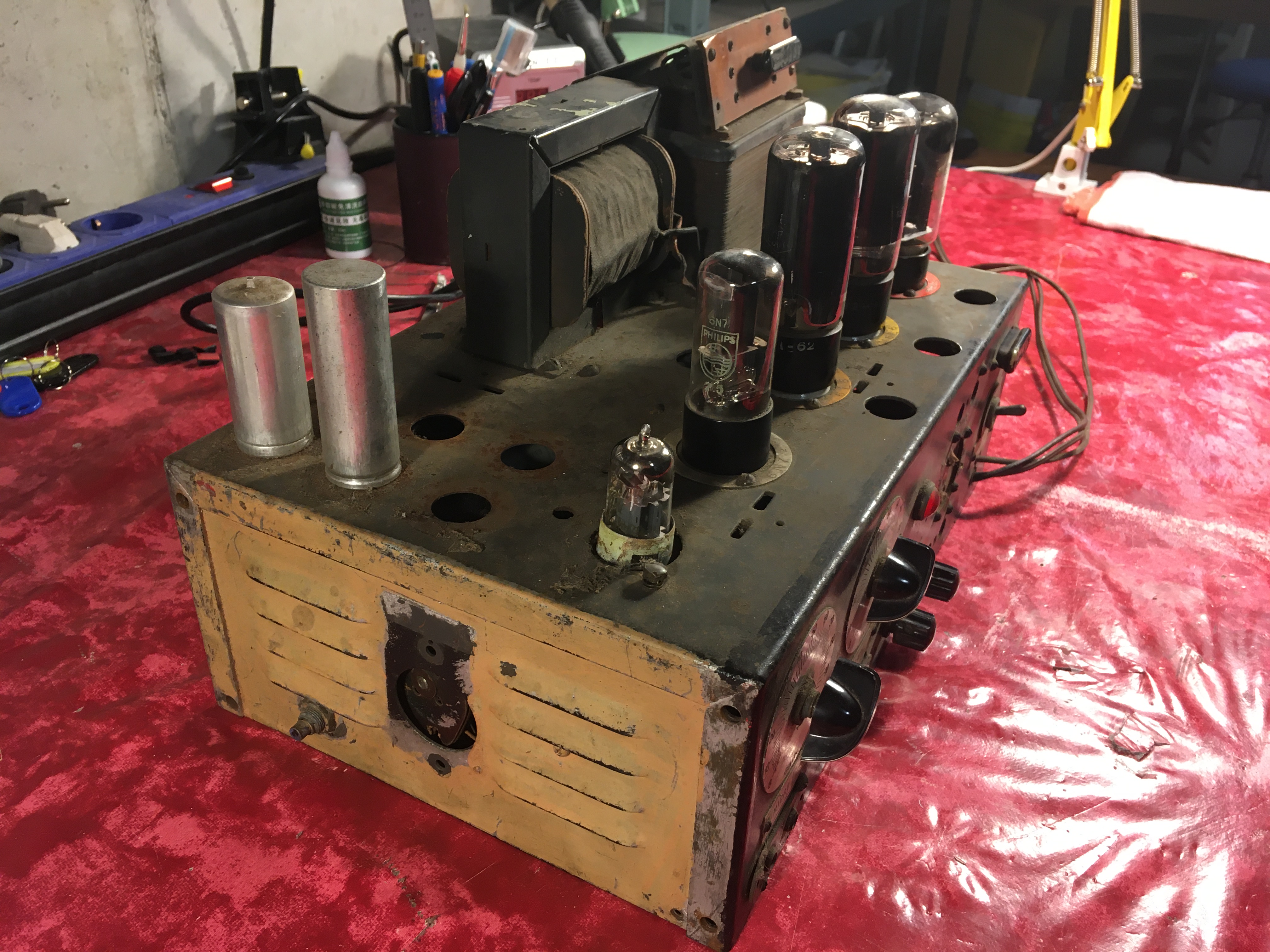

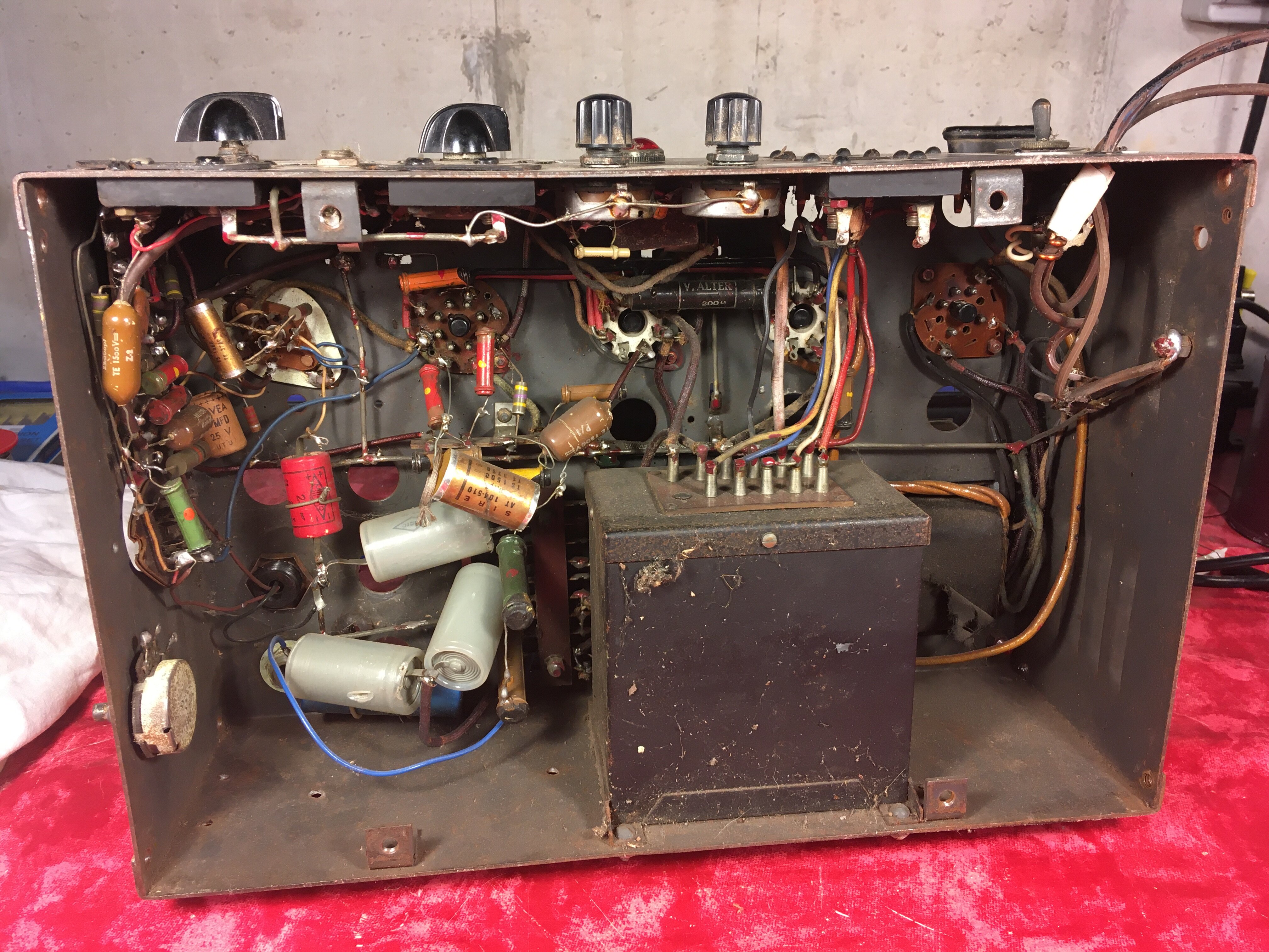

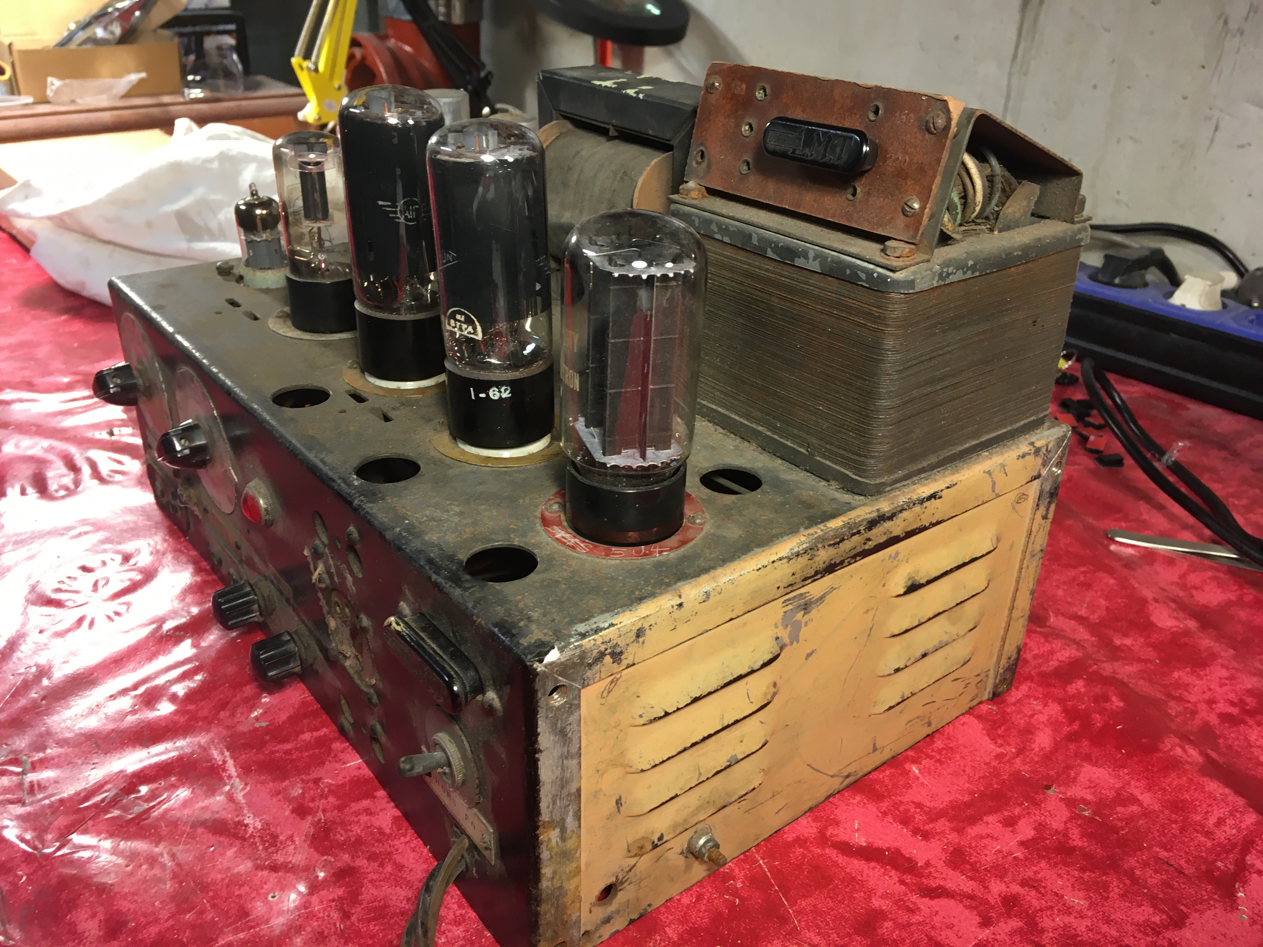

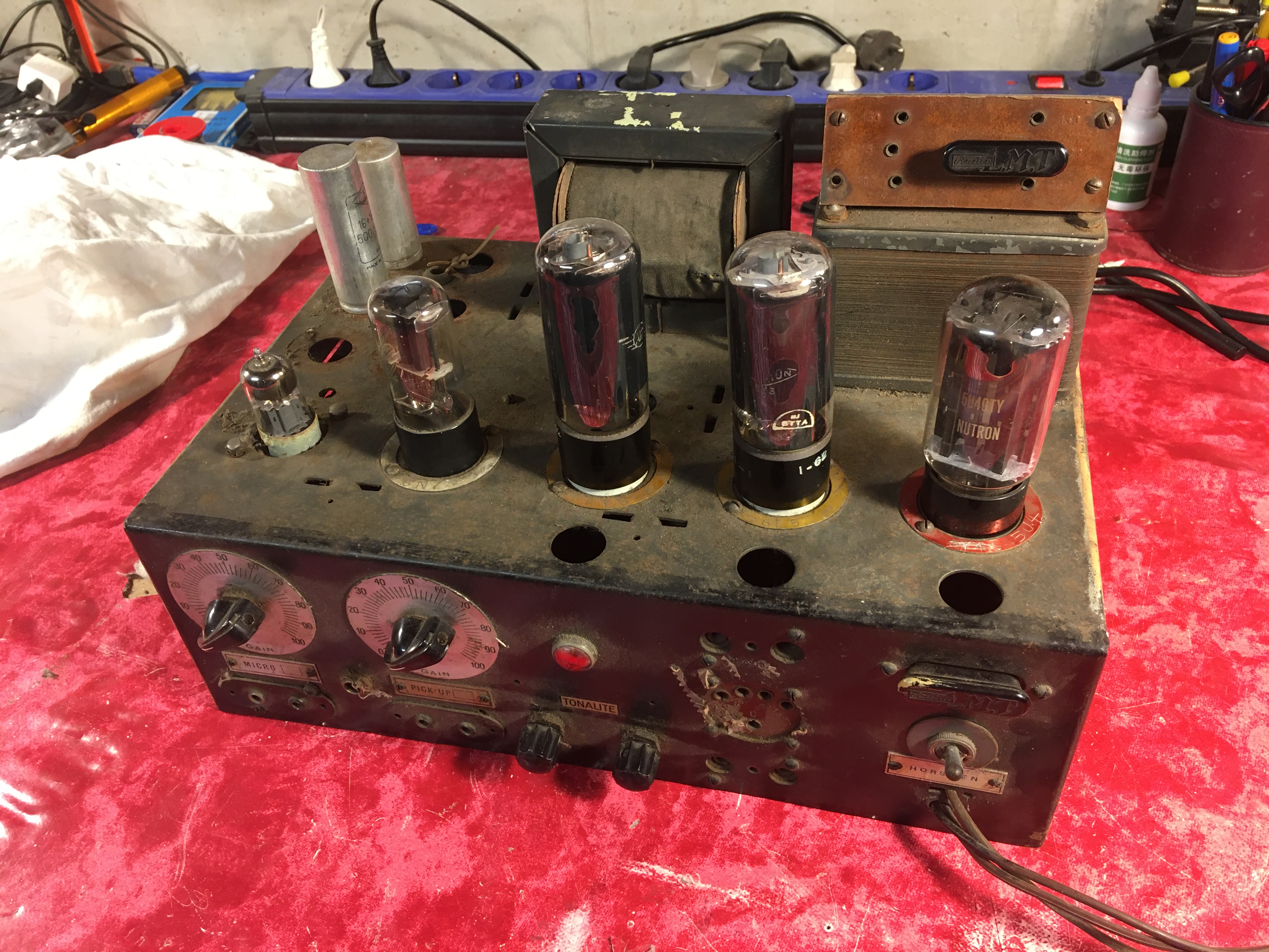

Je viens réouvrir ce sujet, je viens d’acquérir un ampli qui ressemble étrangement à celui que vous avez… Je dirais même que le lien de filiation ne laisse pas trop de doute, plutôt frère que proche cousin…
Bref, sa bouille me plaît et je pense me jeter à l’eau pour cet ampli et tenter une restauration. Ceci-dit, avec l’âge certain de ces appareils, certaines mains se sont données à quelques expérimentations et ont allègrement modifié son électronique…
Point de problème si ce n’est le manque de documentation, de schéma… Apparemment, il n’y a rien sur le net, mais je peux me tromper. Quelqu’un aurait-il quelque chose?
Merci
Pour patienter, quelques photos:
Bonsoir, c’est bien le même que le mien. A l’origine c’est deux 6N7 ,l’une a été remplacée par un tube électronique moderne. Sur le coté il y a une prise pour un préampli micro alimenté par le chassis principal. J’avais relevé le schéma sur un papier, mais je ne sais plus où il est. Mais ce n’est pas très compliqué, déphasage cathodyne et PP de 6L6.
Olivier.
Pour l’année c’est aprés guerre et non 1935.
D’accord! Merci beaucoup deutérium pour ces informations. Ah mince! Je me réjouissais à l’idée de l’antériorité à la guerre…
serait-il il possible éventuellement d’avoir quelques photos de l’intérieur, j’essaierai de refaire le schéma à partir de celles-ci. Le mien a été modifié avec une ECC83 en entrée, je n’ai pas encore fait de recherche sur une relative compatibilité électrique entre ces deux tubes (hors cathode commune bien-sur).
Merci Olivier (// Deutérium)
Pierre-Yves (j’ai oublié de signer)
Ily a un tres joli transfo de sortie LIE-Belin , quant au reste … il y a du boulot
Bonjour, ah merci! C’était ma question suivante! Oui, un peu de travail mais pour l’heure, j’en suis à la collecte du maximum d’informations. :+1:

Le 1er acquis dans les années 80 a appartenu à la rdf et dispose d’une plaque signaletique indiquant 1942.
Ces appareils ont donc probablement été concus juste avant la 2nde guerre mondiale.
Il fonctionne toujours avec les tubes Visseaux d’origine après remplacement des électrolytiques.

Juste quelques remarques : la grille de la première moitié de la 6N7 dephaseuse aurait besoin d’une résistance a la masse , et le chauffage de la première 6N7 a l’air curieux … cela ne semble pas d’origine
