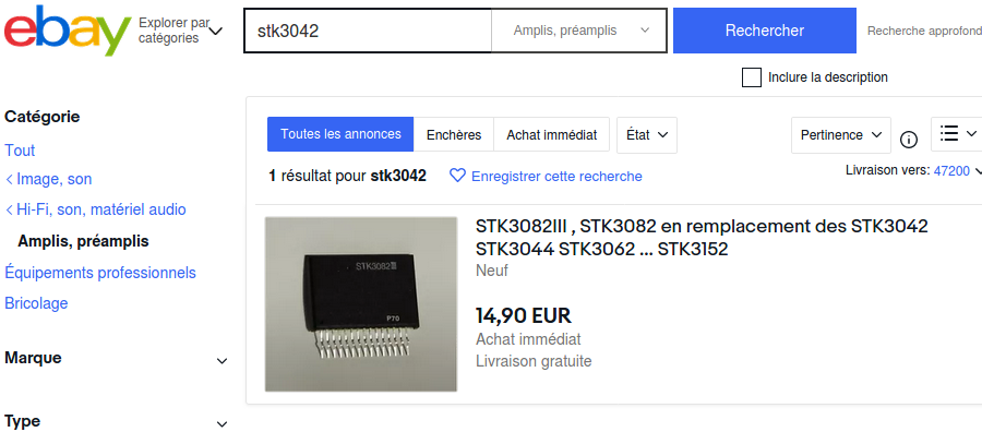

Merci beaucoup à Raymond pour ses conseils précieux et patients en mail privé, qui m’ont permis de diagnostiquer un composant défectueux (stk3042), et fait faire un bond en compréhension de l’électronique d’un ampli.
mais avant d’en souder un il faut savoir pourquoi il a pé té… ces modules ne sont pas protégés contre les courts circuits en sortie HP ni les surcharges (peut-être le bidouillage mp3)

le STK3042 n’est pas l’ampli de puissance mais le preampli
il a du avoir mal aux entées …lors de l’erreur de connexion
je ne vois pas ou le STK3042 est un pré ampli
le Datasheet le montre bien .
cdlt
voir le schémas fiche 43262
Bonne journée
Raymond
Ah oui en effet Raymond quand on regarde bien le schéma c’est bien un STK 2230 en ampli de puissance .
il est bizarre ce schéma il y a un autre STK 3042 donc un ampli de puissance de 40 Watts qui est utilisé en pré ampli .

j’avais eu le même problème avec un ampli Pioneer qui utilisé un STK 3081 si j’ai bonne mémoire en préampli avant les transistors finaux
oui comme quoi ont en apprend tous les jours .
Merci Julien, je note la référence et je vais réfléchir si je peux le faire réparer. Il est possible aussi que l’ampli ait souffert des orages récents qui ont grillé une Livebox.
