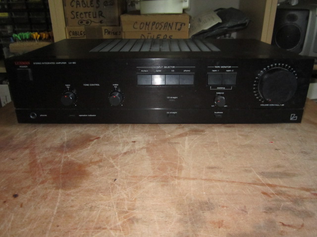

Trouvé en vide grenier ce matin cet ampli Luxman
IMG_1819
Avant de le faire fonctionner (par prudence) j’ai regardé et j’ai vu que le fusible de 2A/250V avait fondu ? il est sur la même plaque que l’interrupteur ON/OFF ? j’en ai mis un autre et clac il a fondu ?
Auriez-vous une piste à ce sujet !

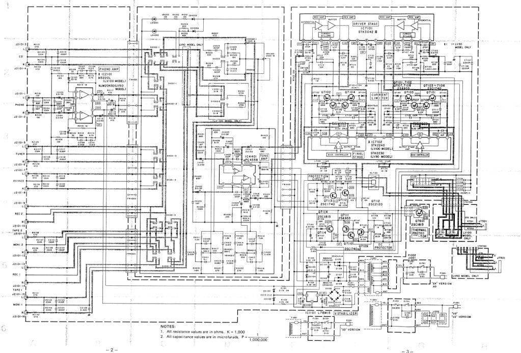

Je vais essayer de me trouver le schéma électrique
@+Christian
bonjour
pour le schéma voir ce lien https://www.hifiengine.co…
il faut s’inscrire et s’identifier et après vous pouvez télécharger
cordialement Bozec
bonjour
voir les liens ci dessous il y a le schema et vous pourrez avoir des infos

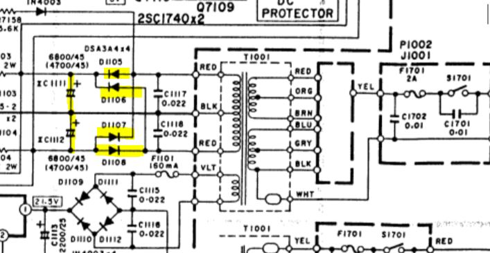

Avant de remettre un fusible, il faut voir s’il n’y a pas un court-circuit sur les chimiques de filtrage et le redresseur…
Au vu des symptômes, ça ressemble bien à un claquage des transistors de sortie, sur une voie ou sur les deux !

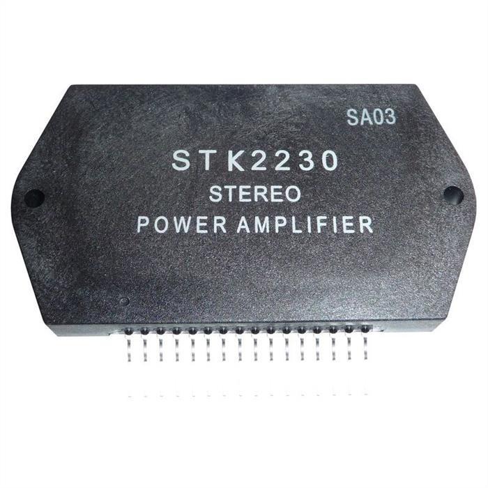

Par contre à l’intérieur il y a bien un STK !

Pas de bol, c’est du STK !
Et oui ! donc cela pourrait venir entre autre du STK :rage:

pour commencer je regarderais les diodes du pont et les condos de filtrage

@slouptoouut, avant de le démonter et faire de la récup…je vais voir ce que je peux faire pour le dépanner et pour en revenir au STK, il y en a deux !! STK 3042 III et STK 2230, j’en ai trouvé sur ebay, et au total j’en aurai avec le port autour des 20€ et si en plus il y a achat des deux condos de 4700 µf je vais vite arrivé autour des 30 roros ! alors je ne sais pas si cela vaut le coup ?

l’ampli de puissance c’est le STK2230
l’autre c’est le préampli/driver il y a peu de chance qu’il ai laché!
dans tous les cas vérifier l’alim en premier: positive et négative…
voir aussi le condo c1302 sur le primaire du transfo…

par expérience faut regarder si il n’y a pas une des diodes du pont ou un des chimiques en cc
christian
autre vérification à faire :slight_smile:tester le transfo d’alim: c’est rare mais ça arrive!
pour cela isoler le secondaire en enlevant les diodes et le fusible du secondaire (2 enroulements) par exemple: le fusible primaire de 2A ne doit plus sauter…
enfin dernière remarque : sur les primaire c’est un fusible temporisé qu’il faut monter…
