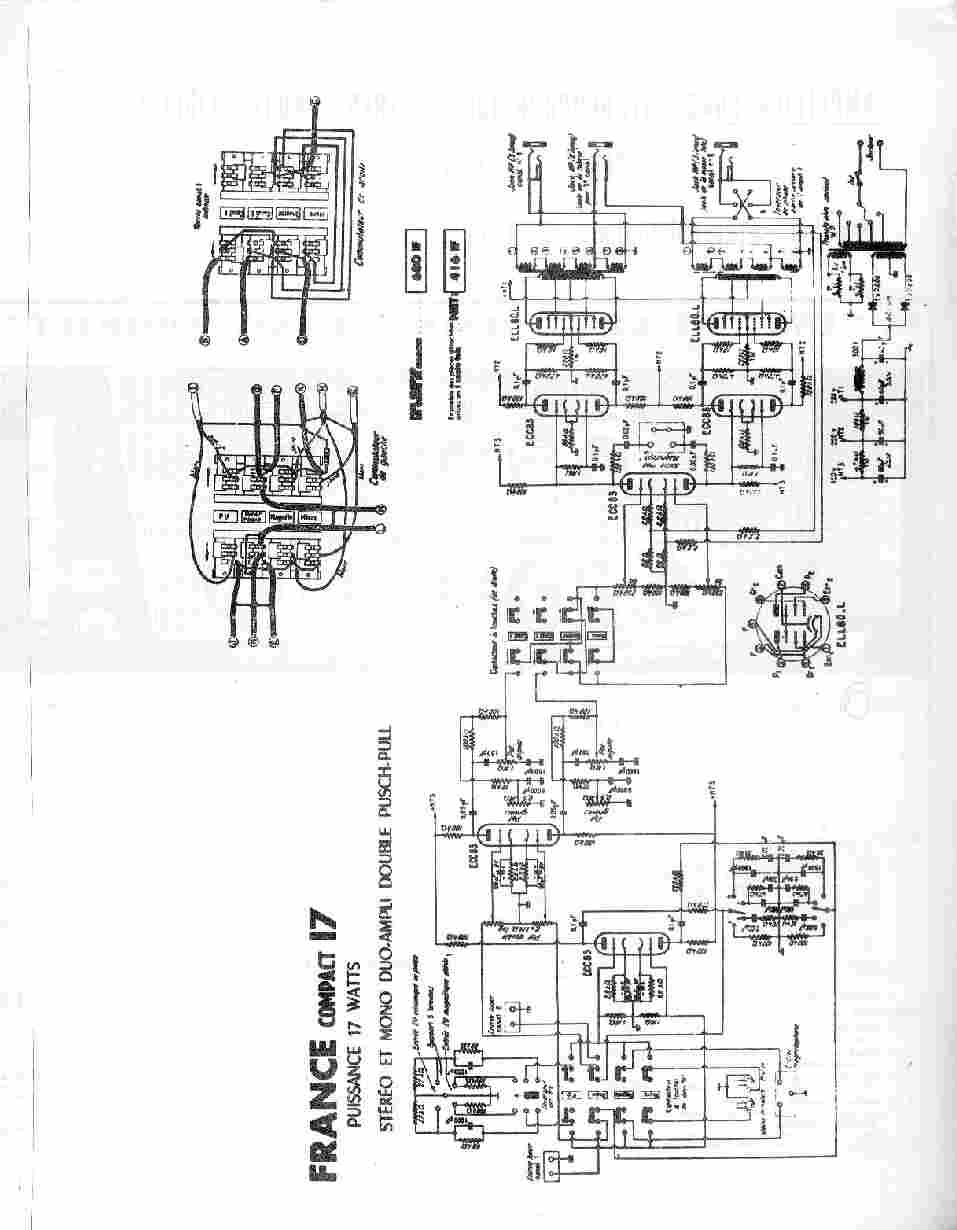

voici les caractéristiques selon le type;
France 10-PP EL84
France17-PP ELL80L
France 25-PP EL84
Si vous désirez les schémas je les ai également
Cordialement
Michel

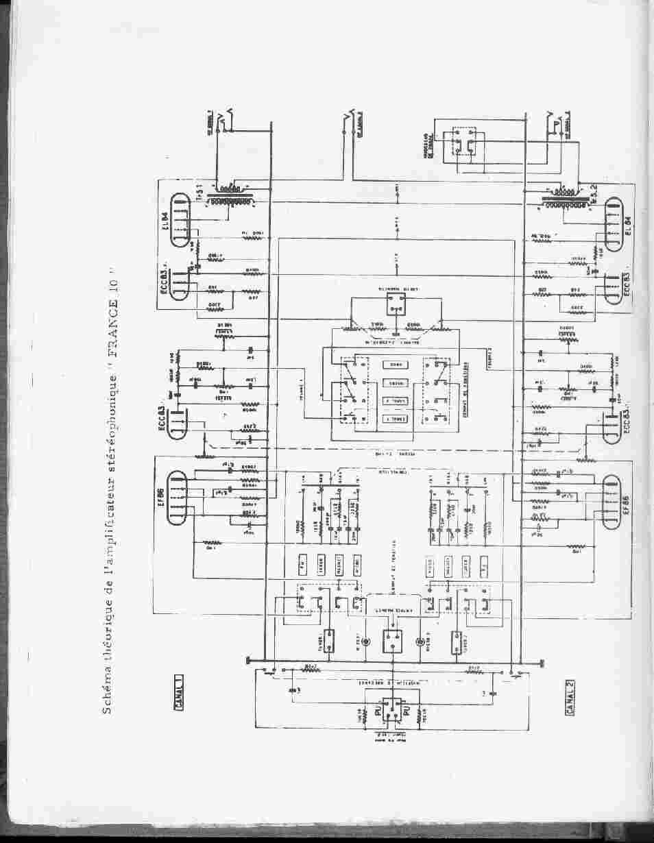

Les voici ,j’y ai rajouté le modèle 70 PP d’EL34.
Si les scans sont pas assez lisibles dites-le moi ,je vous les transmettrai en BAL privée.
Cordialement
Michel

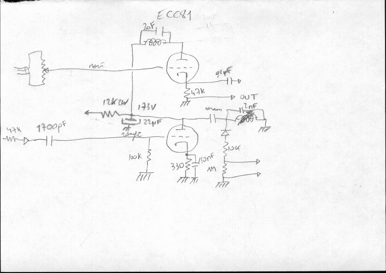

voici la pub et le schéma du tuner;ici,uniquement FM avec l’étendue limitée à 100MHz.Si quelqu’un pouvait m’expliquer la présence de la 2me section de l’ECC81 car j’ai tenté d’y rajouter un décodeur multiplex Grundig mais je ne sais pas si j’ai fait la modif.dans les règles de l’art.

Je n’ai pas tout a fait le même tuner,le mien est un modèle Eurovox,mais sur mon schéma l’ECC81 sert pour le multiplex,mais je n’en sais pas plus car je ne connais pas ce système.

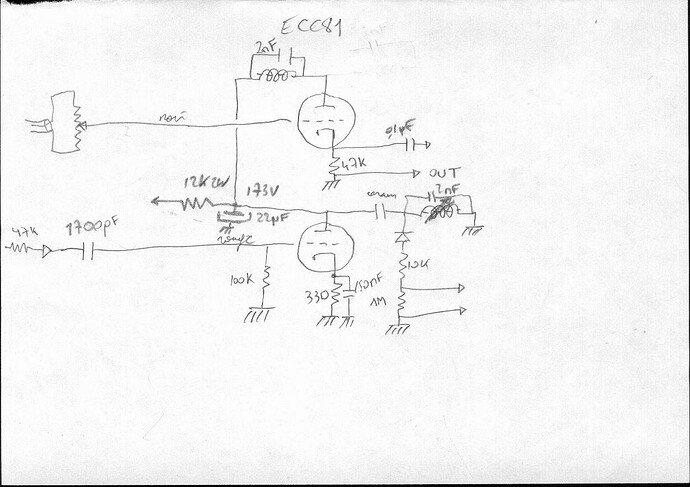

Bonjour, est ce que ce ne serait pas tout bêtement un abisseur d’impédance, avec sortie sur la cathode (cathodyne ou cathode suiveuse) qui permet de véhiculer le signal dans un câble sans atténuer les aigus ?
Amicalement. JM.
Bonjour,je me suis trop précipité en joignant le schéma car il était incomplet;en l’occurrence,la 2me section de la double triode est visible sur ce crobar additionnel,c’est l’élément triode en dessous du 1er qui est effectivement à sortie cathodyne pour une basse impédance de sortie.
