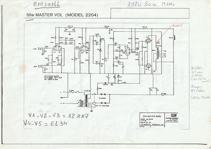

Aujourd’hui, je suis dans le contrôle et éventuellement la réparation d’un ampli Marshall MA50c.
Le soucis, c’est que je n’ai aucun schéma… Pouvez-vous m’aider ?
Merci d’avance.
Meilleures salutations.
Alexandre
Bjr,
j’ai trouvé ça sur « electrotanya »:
marshall_ma100_ma50_sch.pdf (120,3 Ko)
cdt
domi
Splendide! Merci.

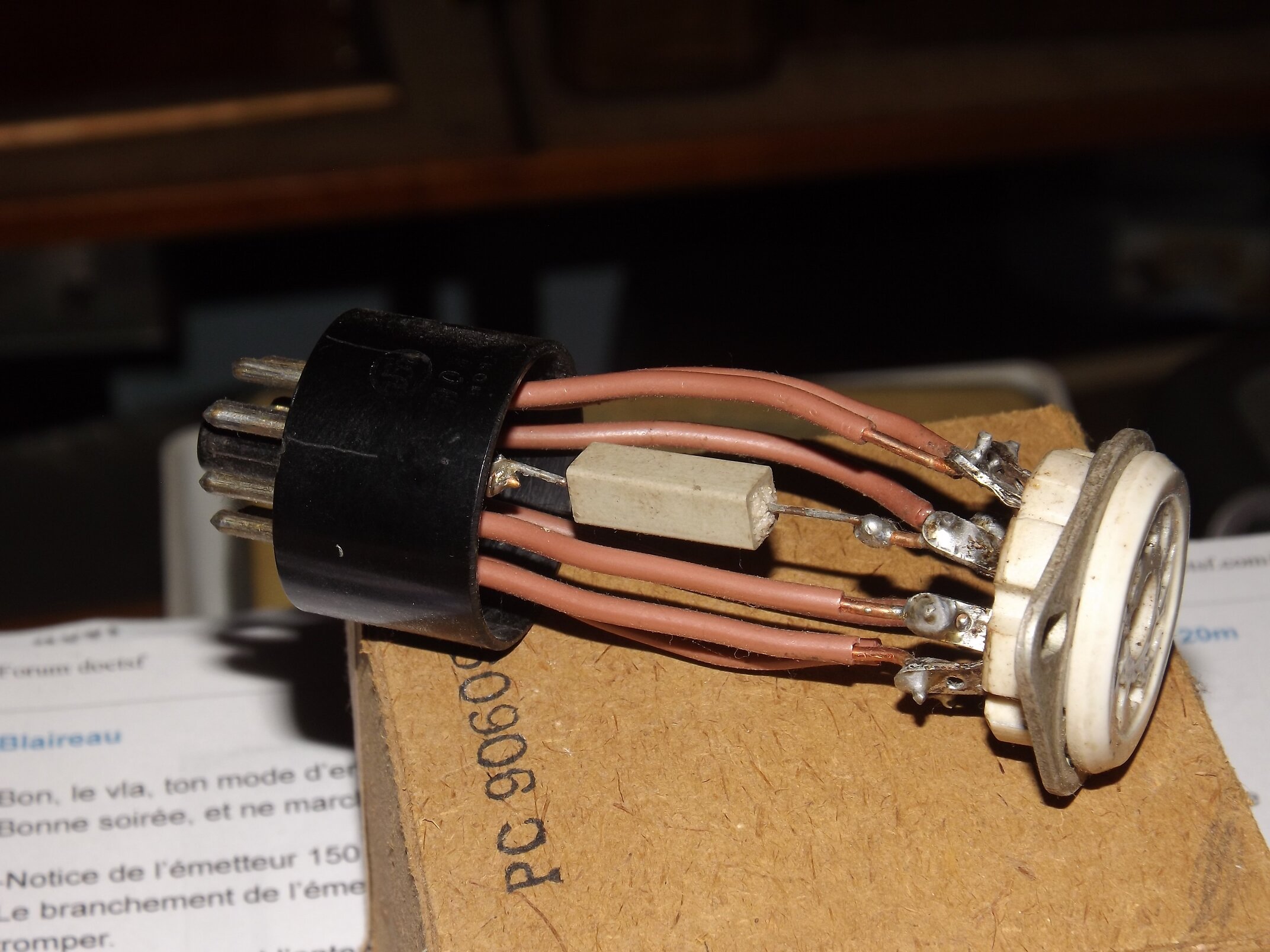

J’ai bricolé dans ce 50 W là >>>
Voila j’ai fait le contrôle des tensions, j’ai HT: 515V
Chauffage: 7V
Cables jaunes 55V
Cable violet et cable noir 14V
Je précise que les tensions ont étés mesurées sans les lampes.
Quand j’aurais changé les lampes, sera-t-il nécessaire de regler le bias ? Et si oui comment ? Je sais qu’il y a un potentiomètre pour chaque lampe de puissance, à l intérieur, mais je ne sais pas quelle mesure et comment la faire pour le reglage.

J’avais bricoler cet outil là >>>

J’ai ça: marshall_ma100_ma50_sch.pdf (120,3 Ko) MA100_MA50 v.3.pdf (183,0 Ko)
