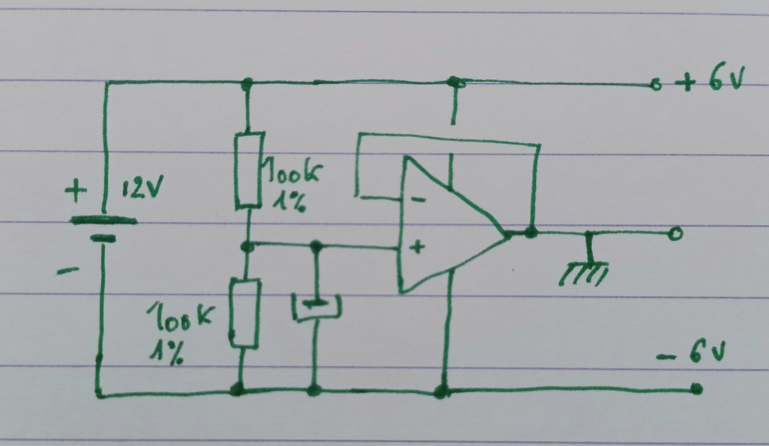

il éxiste un composant de chez texas instruments, le TLE2426 alias « the rail splitter » qui permet de créer une tension VCC/2 et spécifiquement pensé pour l’utilisation avec les amplis-op en alimentation simple.
en générale, de ce que j’ai pu glaner sur le net, l’usage qui en est souvent fait et de l’utiliser en lieu et place d’un pont diviseur à base de simple résistance relié à l’entrée non inverseuse pour polariser le signal.
mais une question que je me pose c’est est-ce que je pourrai l’utiliser pour alimenter un ampli-op ?
ce que j’entend par là, c’est si je relie la broche VCC+ à 12V et le TLE2426 à la broche VCC- d’un ampli-op, en théorie ça devrait permettre à l’ampli de fonctionner avec des signaux alternatifs dans une plage comprise entre +6 et -6V ?
voilà un croquis simple pour illustrer mon idée
ça pourrait le faire ?

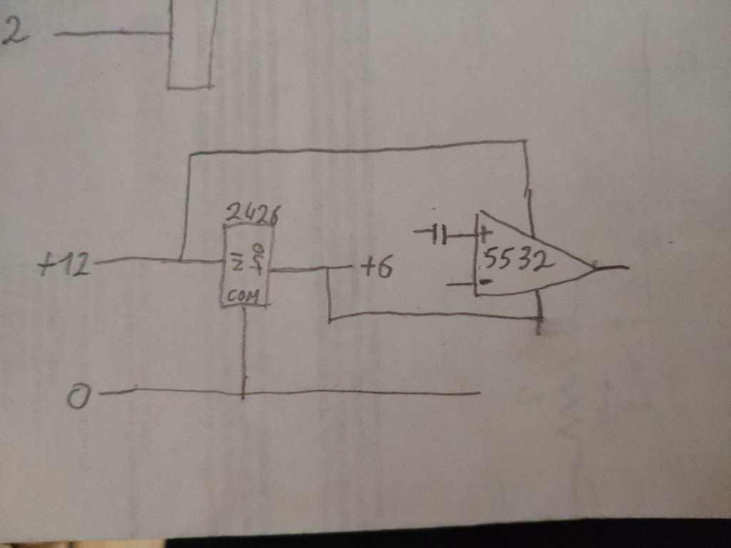

quel interet ?
a alimenter un AOP en +12 et +6V soit sous 6V
et il faudra polariser ses entrées a +9V
ce que je comprend, peut être bien de travers… +12 et +6 y’a bien une difference de -6 quand le +6 est relié « à la masse » ?
comme cela ?
Comme ça le 5532 est alimenté en 6V (+3 et -3V par rapport à l’entrée négative).
Je ne comprends pas l’intérêt de ce montage.
Normalement le 2426 est destiné à faire un point milieu à 6V pour une alimentation du 5532 entre 0 et +12V.

ok, j’ai donc juste fait une grosse erreur de math :smiley:
enfin, entre +3 et -3 ça laisserait quand même une marge exploitable pour une petite amplification.
l’avantage, c’est que y’a pas besoin de caser des résistances et des condos.
disons que c’est « élégant ».

un simple pont diviseur, avec un courant de 5 mA, un10 µF en découplage, et vogue la galère.

Je sais pas exactement ce que tu veux faire. La masse virtuelle est souvent utilisée quand on a qu’une pile de 9V pour l’alimentation d’AOP. Le splitter tu peux te le faire facilement avec ce schéma. Je l’ai beaucoup utilisé en audio nomade, ça permet de mieux faire marcher les AOP plutôt que les alimenter en asymetrique. Tu peux utiliser un AOP genre 5534 si tu as besoin d’un peu de courant ou sinon un TL081.

utiliser un pont diviseur tamponné par un autre ampli-op pour en alimenter d’autres, dans mon contexte ça devient un peu ridicule, sachant que j’ai vraiment pas besoin d’un gain énorme.
1,5 ce sera sûrement déjà tres bien.
Oui, c’est pareil, Le 2426 n’est rien d’autre qu’un pont diviseur tamponné par un suiveur de gain unitaire. Si 20mA te suffisent, faut pas se poser de questions vu la place qu’il prend.
